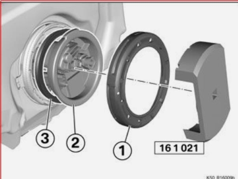

...... um die basisplatte der kraftstoffpumpeneinheit vom tank zu lösen müssen die muttern von ca 5 stehbolzen gelöst werden. Bei älteren moppeds kann das gefährlich werden, rost und festsitzende muttern sorgen dafür, dass die bolzen vom rahmen des tanks abscheren .... dann wirds teuer 🤭
Hat jemand eine idee wie man die muttern sicher 🤭 löst ?
Grüße Selma
R1100R 1995
R1200R 2011
joerg58kr
Beiträge: 4367
Wohnort: 63654 Düdelsheim
Re: Tankanzeige defekt R1200RS
#7 Beitrag von joerg58kr »
Wieso Stehbolzen + Muttern :?: :?: :?:
Es gibt eine große Überwurfmutter, die normalerweise mit dem Zapfenschlüssel (16 1 021) gelöst bzw. festgezogen wird. Es wird zwar stattdessen explizit vor der Verwendung eines Schraubendrehers gewarnt, aber wenn man vorsichtig ist...
Achtung dabei Dichtung Nr. 3 nicht beschädigen :!:

joerg58kr hat geschrieben: 19. März 2021, 17:38 Es gibt eine große Überwurfmutter, die normalerweise mit dem Zapfenschlüssel (16 1 021) gelöst bzw. festgezogen wird. Es wird zwar stattdessen explizit vor der Verwendung eines Schraubendrehers gewarnt, aber wenn man vorsichtig ist...
Die große Überwurfmutter kann locker von Hand gelöst und wieder angezogen werden.
Große Hände und ein bisschen Gefühl helfen.
Gruß Alex
(aka varoque)
joerg58kr
Beiträge: 4367
#10 Beitrag von joerg58kr »
Es geht da auch eher um das Heraushebeln der Pumpe und das evtl. Beschädigen der Dichtung.
Alex.
Beiträge: 1063
Wohnort: HD
#11 Beitrag von Alex. »
Den Zapfenschlüssel verwednest Du nur für die Überwurfmutter, oder auch nicht.
Die Pumpeneinheit nebst Haltering und Dichtung wird immer per Hand entnommen und wieder eingesetzt.
Dichtung schmieren nicht vergessen (nur an der Kontaktfläche zur Überwurfmutter). :idea:
Gruß Alex
