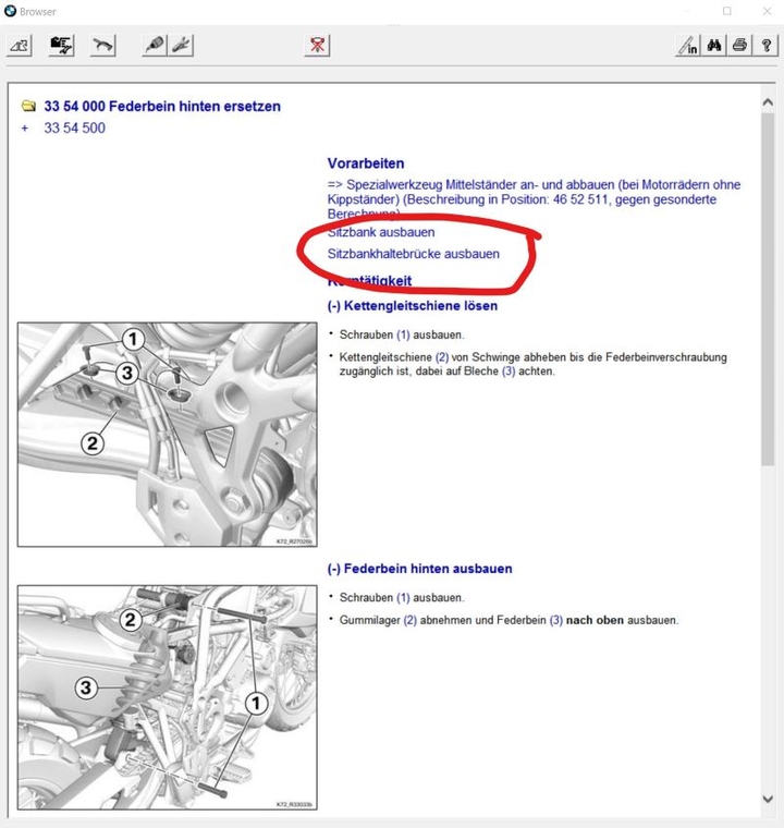

Re: Tieferlegung
So, kurzer Edit: Hab grad nochmal nachgeschaut, Heckrahmen braucht nicht ab, lediglich Kettengleitschiene lösen, seitliche Verkleidung im Rahmendreieck lösen und etwas beiseite (da hängt Verriegelung der Sitzbank dran) um an die obere Federbeinschraube zu kommen. Federbein tauschen.
Dann zum Abschluß Kettenspannung und Licht einstellen.
....ah, Ständer noch umbauen.

@Lupi, das sagt das Werkstatthandbuch:
Re: Tieferlegung
Die Sitzbankhaltebrücke ist meines Erachtens nicht der Heckrahmen, der ist auf deiner Abbildung auch noch (angedeutet) zu sehen. Diese kleine dreieckige Verkleidung, hinter der die obere Federbeinschraube sitzt, ist die Sitzbankhaltebrücke (mit der Sitzbankverriegelung).

- Beiträge: 5245
Re: Tieferlegung
Die Sitzbankhaltebrücke ist der Heckrahmen
und dort steht nun mal ausbauen, aber wo ist das Problem das Ding beiseite zu legen um genug Platz zu haben.
Na Lupi
Auch mal schnell editiert
Na Lupi
Re: Tieferlegung
ja, ich hatte edit. Aber auch nochmal recherchiert.
Re: Tieferlegung
entweder meinen wir mit heckrahmen was verschiedenes, aber in deinen 2. bild ist der rahmen doch montiert, sonst wäre die hintere fussraste nicht da.
- Beiträge: 5245
Re: Tieferlegung
O.k. du hast gewonnen
Weg sollte das Dingens trotzdem
Re: Tieferlegung
