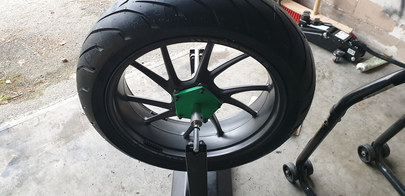

Bin gerade am überlegen ob ich mir eine Reifenmontiermaschine zulege.
Bin aber nicht ganz sicher welche Welle zum Auswuchten ich dann für den Wuchtbock benötige (da gibt es verschiedene Durchmesser).
Daher wollte ich kurz mal bei Euch anfragen, ob jemand den Durchmesser der Steckachse am Vorderrad bei der R1200RS (LC) K54 weiss?
(Für das Hinterrad gibt's eh nen Adapter)
Vielen Dank schon im Voraus für Eure Antworten!
Viele Grüße mojo51

Soweit ich mich erinnere brauchst du eine 20er Welle. Die Wuchtböcke haben aber meist eine 14er mit Kegeladaptern dabei. Das geht natürlich auch. Den Adapter für hinten habe ich mir designed und 3D gedruckt ;)
