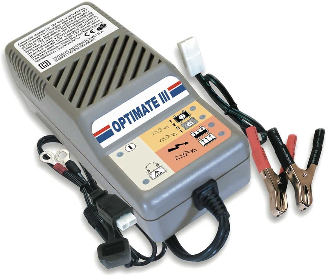

wie der Überschrift zu entnehmen ist, habe ich ein kleines Problem mit meinem alten Optimate 3 (Bild hänge ich an) und meiner R1250R (EZ 2019).
Seit 2008 habe ich ein Optimate 3. Ich habe damit die Baterie meiner BMW R1200R immer erfolgreich aufgeladen. Die Anzeige auf dem Optimate 3 war dabei immer so, dass am Ende des Ladevorganges nach der Wintersaison beide LED grün leuchteten.
Jetzt wollte ich die Batterie meiner neuen BMW R1250R ebenfalls laden. Zunächst noch wenig erstaunlich war, dass beim Anschließen die Funtions-LED grün leuchtete und die Lade-LED rot. Nach ca. 24 Stunden leuchtete dann nur noch die Funktions-LED, es leuchtete weder die rote, noch die gelbe oder grüne Lade-LED.
Rein vorsorglich habe ich dann am nächsten Abend nochmal das Ladegerät angeschlossen. Wieder zeigte die Lade-LED rot, als ob die Batterie leer wäre. Ich habe dann wenige Stunden später einfach einen Startversuch gemacht. Und siehe da, das Mode sprang an, als ob es ein frische Batterie bekommen hätte, die Batterie war also geladen (trotz roter Anzeige).
Haben Ihr eine Erklärung? Ist das Ledegerät defekt? Was kann ich machen?

Hmmm.
Ich hatte bei einem PKW mit einem "hochintelligenten" Ladegerät die Erfahrung gemacht, dass der geringe Stromverbrauch im Stand (Zündung aus) genügt hatte, um das Ladegerät (Varta) glauben zu lassen, die Batterie wäre noch nicht randvoll. Hat ewig geladen.
Ich hatte damals zu Versuchzwecken sämtliche Sicherungen gezogen und Ruhe war. Was ja auch nicht die Methode sein kann.
Vielleicht liegt ja hier ein ähnliches Problem vor?

welche Batterie hat Deine R? AGM oder evtl. schon eine "Lipo", die dein Optimate III evtl. nicht richtig erkennen kann?

Hallo Klaus,
nein, keine Lipo.
Bernhard

ok, dann müsstest Du die Batterie direkt an dein Optimate anschließen und eine Klemme lösen, dann würde es wohl wie vorher gehn. Aber das Risiko beim Ausfall der Batteriespannung Sachen wie Adaptionswerte zu löschen etc. und die Arbeit dazu, raten davon ab.
Ich denke dass Deine Batterie auch so ausreichend Ladung bekommt, ich benutze das original BMW Ladegerät, was aber an der 12 Volt Buchse angeschlossen im Gegensatz zum Direktanschluß an der Batterie auch "nur" aufläd, aber keine Batteriepflege durchführt.

UPDATE für die, die es interessiert:
Ich hatte jetzt direkten Kontakt mit dem Hersteller in Belgien - TecMate International S.A./N.V. Dazu muß ich zunächst einmal ein DICKES LOB aussprechen. Ich habe auf meine Mail, die ich über Ostern geschrieben hatte, schon heute eine Antwort bekommen.
Nach einem sehr freundlichen Telefonat mit einem Service-Mitarbeiter (Technical Service Manager) geht man beim Herstellen davon aus, dass die Poti defekt sind oder nicht mehr richtig arbeiten. Diese werden nun kostenlos gegen Festwiderstände getauscht.
Das alles bei einem inwischen 13 Jahre alten Gerät. Ich muß sagen, da können sich andere (namhafte) deutsche Hersteller eine ganz dicke Scheibe von abschneiden. Danke an TecMate International S.A./N.V.
Bernhard

weil es Probleme mit dem Versender TNT gab, ist das Optimate erst gestern angekommen. Ich mußte erst mal das neue Kabel, das zum geänderten Kabel am Optimate paßt, an der Batterie des Mopeds montieren.
Gesagt, getan. Im Anschluß natürlich das Optimate getestet. Ergebnis: FUNKTIONIERT!
Es bleibt mir nur, mich nochmals aufrichtig bei TecMate International S.A./N.V. zu bedanken!
