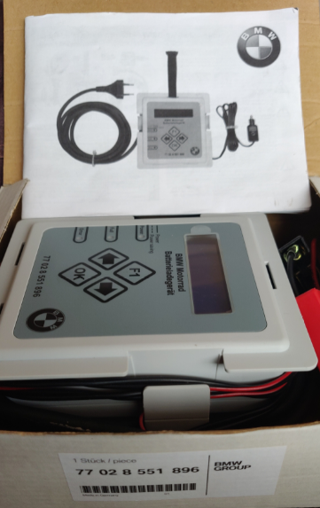

Anbei noch ein Foto vom Ladegerät.

Also kann ich trotzdem dieses Ladegerät benutzen und über die vorhandene Bordsteckdose direkt im angeschlossenem Zustand laden?
Ich glaube das Ding zeigt auch an, wenn Batterie voll ist.
(Gerät war nicht so teuer, gebraucht wie neu über die Bucht ersteigert).

Ich lade meine 2003er Rockster auch immer über die Bordsteckdose auf, hat ihr bis jetzt noch nicht geschadet.
Falls du eine LiFePO Batterie drinnen hast musst du halt schaun ob das Ladegerät dafür auch geeignet ist.
Btw, das Ladegerät auf dem Bild schaut verdächtig nach nem gebrandeten fritec Ladeprofi Vario 2.0 aus
Was bedeeutet das? China Fake? :shock:
So kam das Teil bei mir an.
Viele Grüße aus der Bollenstadt in der Börde. 8)

Toca hat geschrieben: 5. April 2021, 16:00 Was bedeeutet das? China Fake? :shock:
fritec ist ein mittelfränkischer Hersteller der in Deutschland produziert, gebrandet heisst einfach das BMW möglicherweise bei fritec Ladegeräte bestellt hat nach Wunsch (Farbe/Aufdruck)
die Ähnlichkeit ist m.E. unverkennbar: https://shop.fritec-ladegeraete.de/medi ... V11941.jpg
Mir hat ein RS und GT Fahrer erzählt, das sie das Teil über den ganzen Winter dran lassen, kann das sein?
Ich lade meine Batterie bis das Ladegerät voll anzeigt und dann pack ichs wieder weg. Die meisten Ladegeräte machen nach Volladung eine "Erhaltungsladung" oder "Batteriepflege" o.Ä.. Ob man das braucht, daran scheiden sich die Geister.
Ob dein Ladegerät das macht sollte in der Anleitung stehen :wink:

Die Fa. Fritec ist schon seit Jahrzehnten Haus&Hof-Lieferant von BMW-Motorrad, genauso wie es wohl Ctek für die BMW (Auto)- AG ist.

Morjen zusammen, 8)
@Alpenbummler, danke für die Hinweise.
Ich hatte nun das Ladegerät über die Dose angesteckt und die Batterie über Nacht geladen.
Anzeige heut früh, "Batterie 100% voll geladen, Pflegestatus" oder so ähnlich.
Heut Nachmittag werde ich mal einen Startversuch wagen und hoffe, sie spricht mit mir. :wink:
Das würde mich sehr freuen. :D

Alles easy, Ladevorgang hat super gefunzt, die Dicke hat sofort gespurt. :D
Nun muß ich nur wieder die olle Werkzeugrolle in die Halterung über der Batterie bekommen. :)
