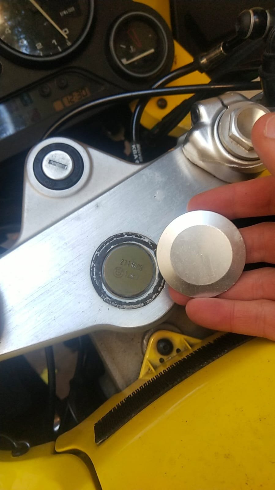

ich bin seit einigen Tagen stolzer Besitzer einer K1200RS 589 das 1997 Modell.
Nun würde ich gerne eine Halterung für mein Handy anbringen und dazu habe ich hier im Forum geschaut, aber für mich noch nicht das richtige gefunden.
Am liebsten würde ich eine „Stem Mount“ Halterung verwenden, die ja über einen Spreizdübel befestigt wird.
Die Fragen die sich mir nun stellen sind, ist die Blende in der Mitte der Gabelbrücke wirklich nur eine Blende und wie bekommt man sie ohne sie zu zerstören ab und gibt es darunter die Möglichkeit solch einen Spreizdübel einzusetzen und wenn ja, mit welchem Durchmesser?
Viele Frage auf einmal und hoffe jemand kann sie mir beantworten.

da ich vor dem ähnlichem Problem stand.
Hier eine vlt. noch nützliche Antwort:
1) Blende in der Mitte der Gabelbrücke kann man einfach vorsichtig mit etwas Spitzem aufhebeln. Nützt nur nicht viel, denn das ist darunter:

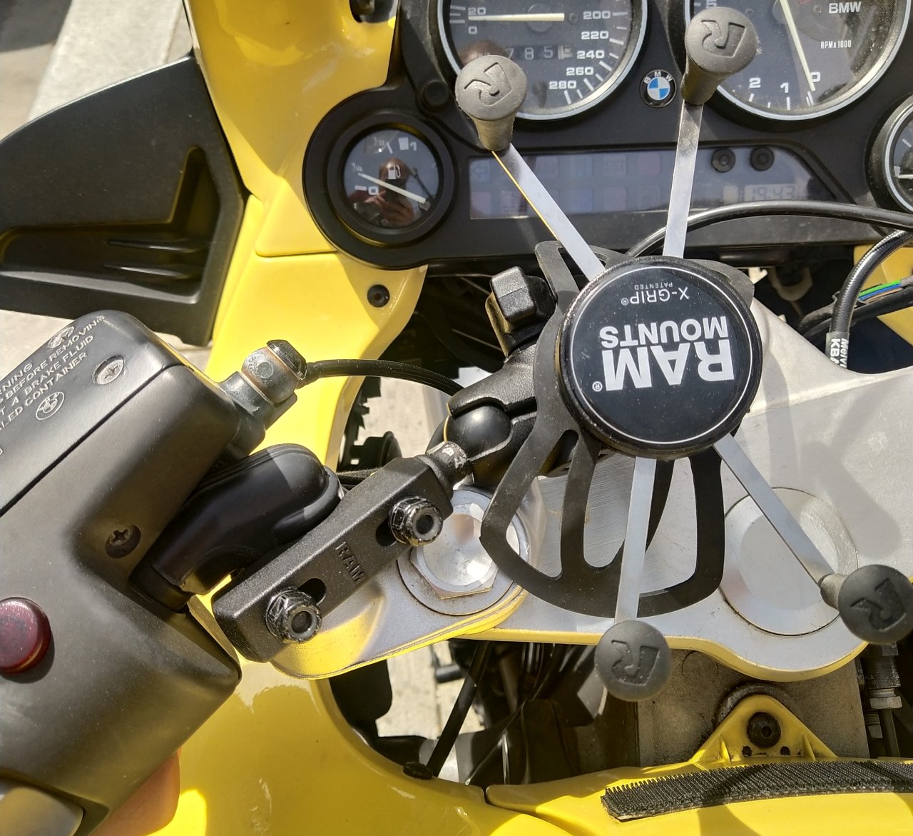

2) Ich habe es dann so gelöst:
Wie hier beschrieben http://bikertech.de/html/ram-mount.html unter 1b
Gekauft:
- RAM-Klemme-2 RAM-Mount - Armaturenklemme
- + Befestigung mit großem U-Bügel (32mm)
Den Kunststoff "RAP-319U - RAM-Mount Adapter für kleine Durchmesser" kann man sich sparen. Der passt da nicht mehr dazwischen.
Dazu dann "RAM MOUNT KLEMMARM" - Kurz --> Gibt es auf diversen Seiten, Größe nach Bedarf auswählen.
Dazu dann "RAM X-GRIP KLEMMENHALTERUNG FÜR GROSSE SMARTPHONES" --> Gibt es auf diversen Seiten, Größe nach Smartphone-Größe auswählen.
Das Ganze kann man dann nur in einer Stellung verbauen.
Siehe Viele Grüße
Robert

Ich habe es damals auch mit der RAM-Mount Klemme-2 an gleicher Stelle gelöst. Der U-Bügel passt perfekt um den Lenkerstummel. Und du behältst freie Sicht auf die Armaturen.

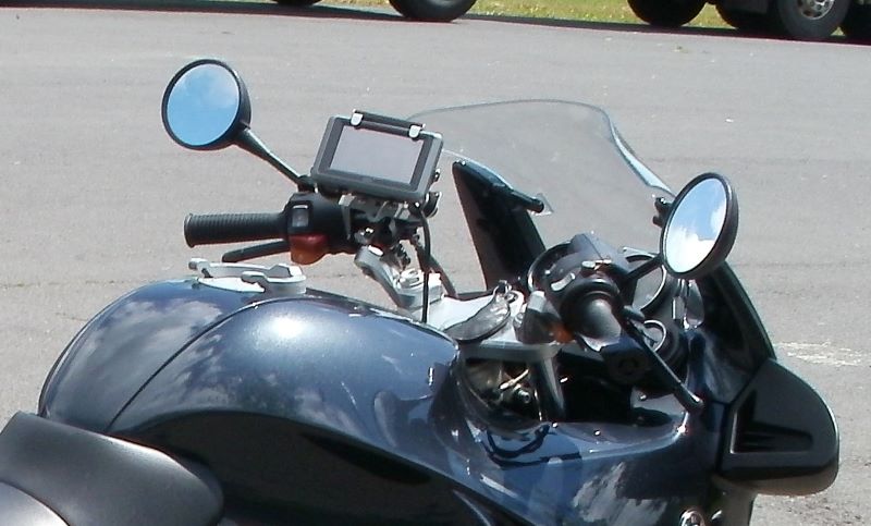

ich würde dir anraten eine Befestigung vorn zwischen den Scheibenhaltern zu wählen. Das Smartphone ist dann besser im Blickfeld.

Mein Vorgänger hatte da ein TomTom montiert. Ich habe nur die Platte gegen den Ram ausgetauscht und ein Outdoorhandy dort im Einsatz. Funktioniert sehr gut.

Das mag beim Facelift (K41) ganz gut funktionieren, aber bei der 589 nicht.
