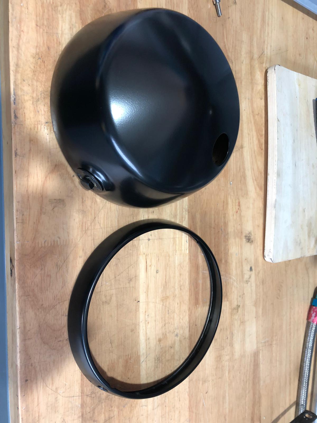

1. Die Lampe muss ab.....und der Schlamassel nahm seinen Lauf :shock:
Nachdem die neueste Errungenschaft bei einem Heinecken begutachtet wurde schlich sich sogeich mein Kumpel über die Kieselsteine von hinten an und blägt völlig zu Recht "...das muss alles schwarz werden"....."nüü...."...."dooooch"....."lass mal abschrauben"

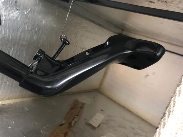

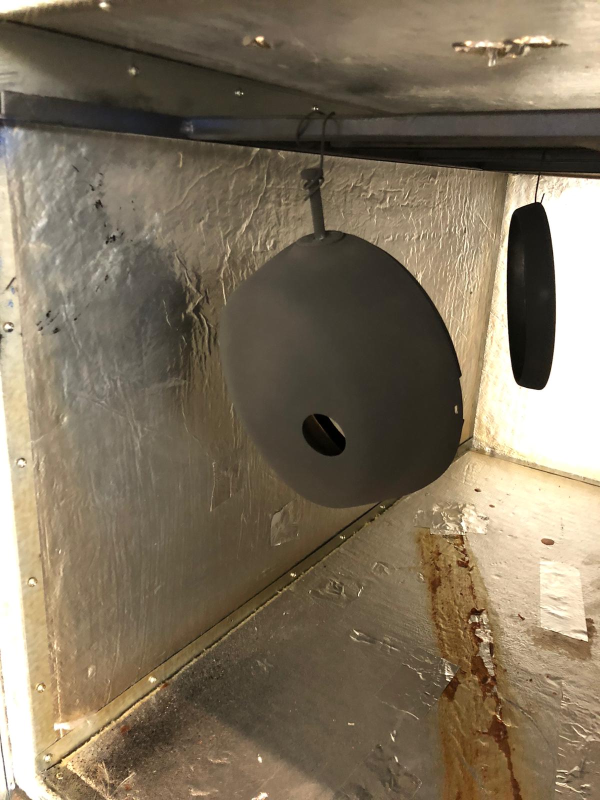

Und so begann es.....denn irgendwo muss man bekanntlich starten, und so ging es im ersten Schritt dem Hauptscheinwerfer zu Rande. Und da besagter Kumpel in einer Oldtimer Werkstatt arbeitet, konnte er die Teile gleich zum Pulverbeschichten mitnehmen :D :D :D :D

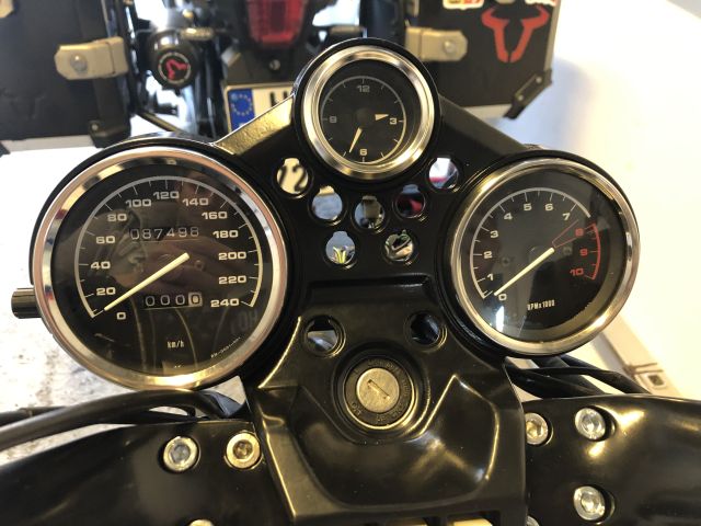

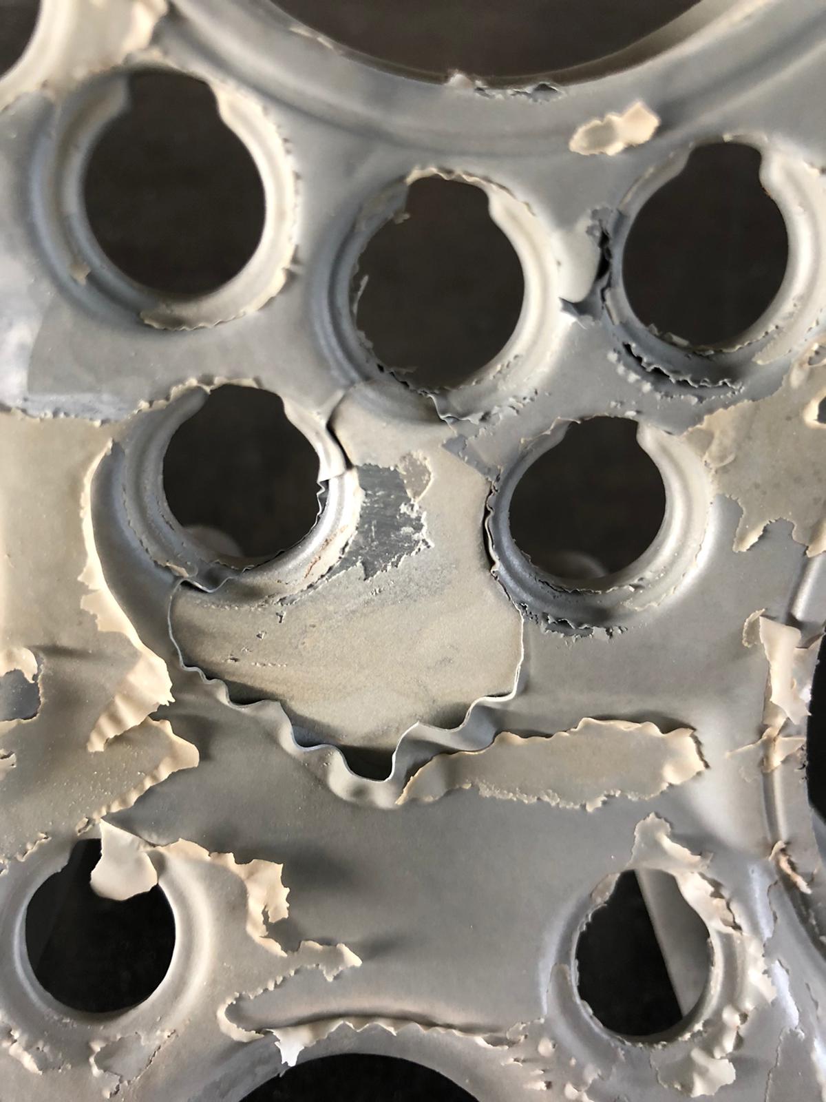

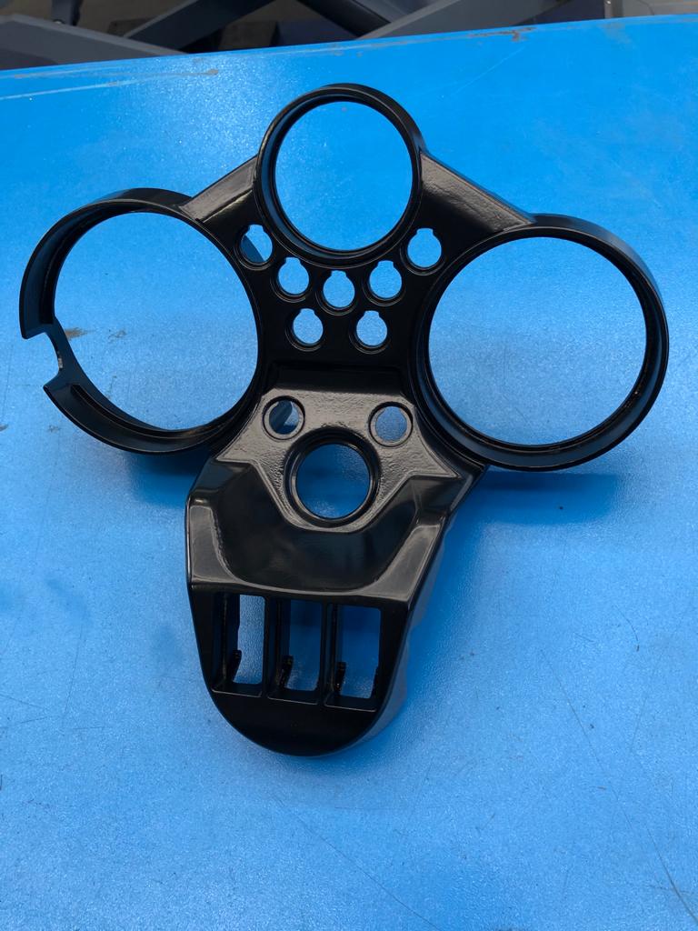

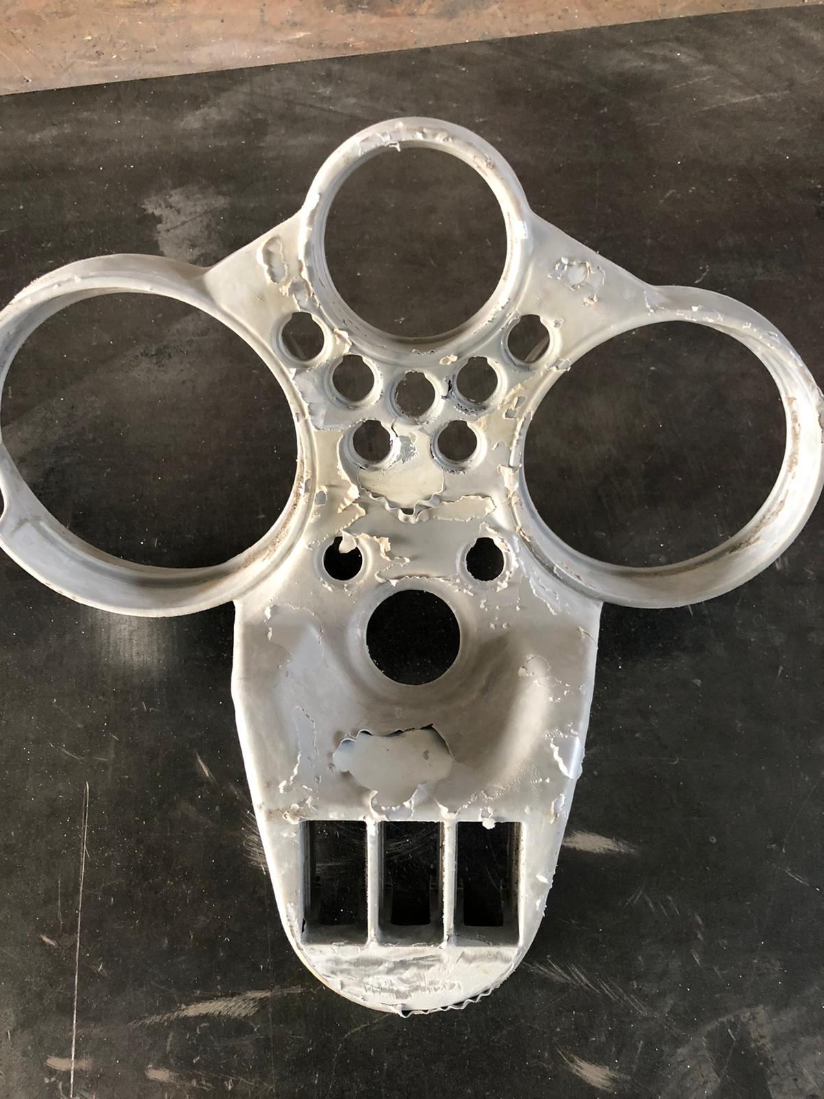

Im übrigen entschied ich mich dazu, die komplette Tachoeinheit zu demontieren und ebenfalls schwarz zu pulvern (bzw. lassen).
Das war bis heute allerdings der größte Fehler......zumindest ist Stand jetzt die Beitze und das Glasperlstrahlgerät noch immer dran, den Lack abzubekommen :shock: :shock: :evil: :twisted:

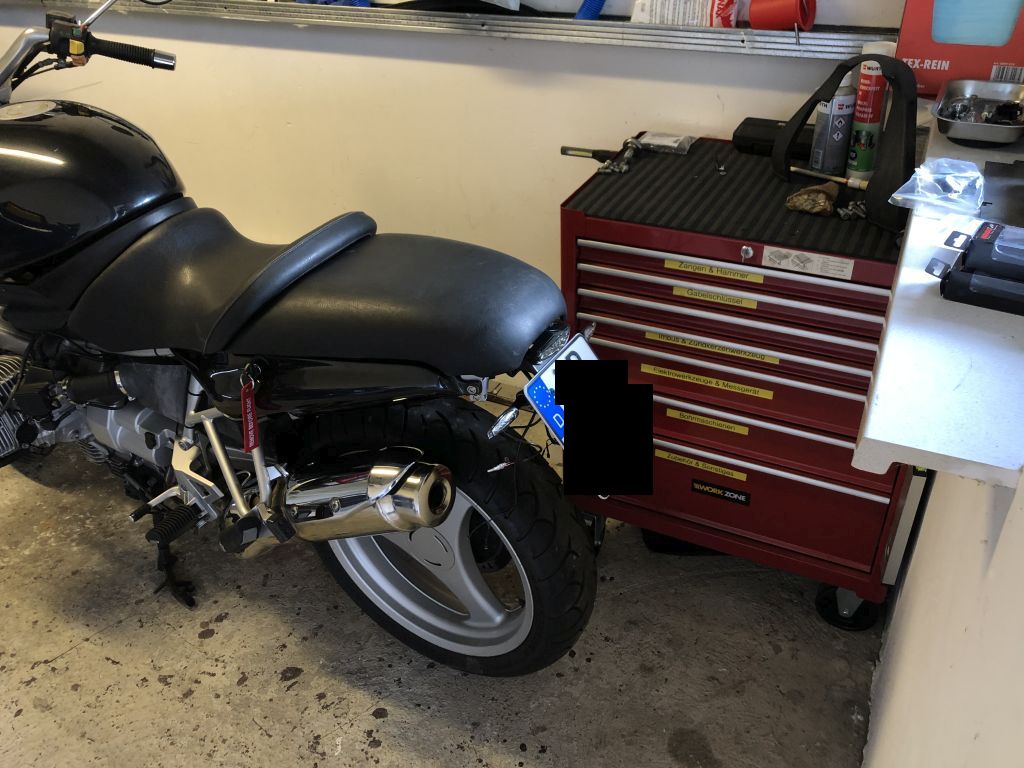

2. LED Rücklicht und Kennzeichenträger
Während der Frontscheinwerfer hier im Arbeitszimmer neben mir liegt und auf die Rückkehr der Tachoeinheit wartet (vielleicht Anfang kommender Woche) konnte ich die letzten Zwei Tage dafür nutzen, das Heck im Rahmen der StVO zu verändern.
Hierzu demontierte ich den hinteren Spritzschutz inkl. Fahrtrichtungsanzeiger und Rücklicht und kürzte ebenfalls noch die seitlichen Abweiser. Im Webshop von Kickstarter fand ich einen passenden universal Kennzeichenträger und passte diesen so an, dass er direkt am Heckrahmen verschraubt werden konnte und dennoch der Anschlagszapfen für die Sitzbank noch vorhanden bleibt.
Da es aktuell ja nur Click and Meet gibt, ging es gestern dann nach Mannheim zur Tante Louise um mir das neue Rücklicht inkl. Blinker zu ergattern. Diese wurden dann sogleich verbaut und passen meiner Meinung nach gut zusammen :)

Frage hierbei an euch......ist es notwendig, einen entsprechenden Widerstand vor das LED Rücklicht zu schalten?
Im Rahmen der LED Blinker habe ich mich für ein spezielles Relais entschieden......was nachvollziehbar ist. Aber bezogen auf das Rücklicht habe ich teilweise widersprüchliche Aussagen gelesen.

Hallo Ententreiber,
bei dem Modell brauchst Du keine Lastwiderstände bei einem LED-Rücklicht.
Ebenso kannst Du Dir die Widerstände oder ein Spezialrelais für die LED-Blinkern sparen, wenn Du das Original-Blinkrelais minimal modifizierst. Hinweise dazu sind hier im Forum massig zu finden, oder im Powerboxer-Schwesterforum.
Welchen Kennzeichenhalter hast Du genommen?

für mein Heck habe ich den Kennzeichenhalter gewählt (https://www.kickstartershop.de/de/kennz ... universal1)
Ansonsten bin ich zur Zeit noch am grübeln, ob ein Superbike Umbau Not tut. Doch dafür muss ich die Kleine erst einmal paar Kilometer durch den Odenwald jagen, bevor ich das richtig beurteilen kann.

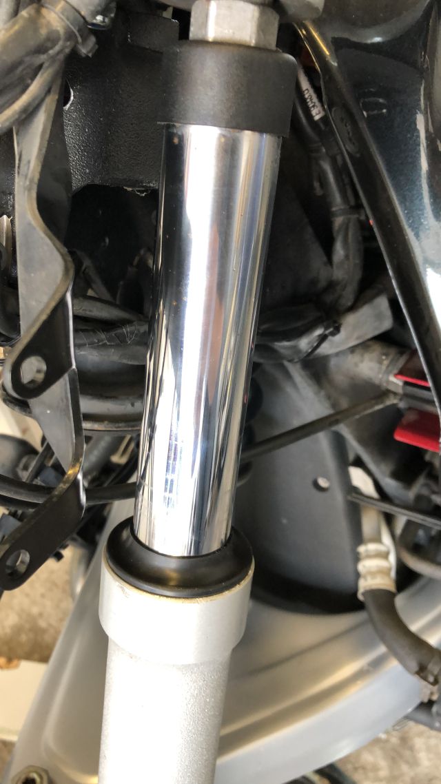

Gestern wurden noch die Staubkappen gegen neue ersetzt und in dem Zuge auch gleich die oberen Gummiabdeckungen angebracht.

moin ententreiber
kleiner tip, mach einen einsitzer draus (falls möglich) dieser wulst am ende der sitzbank sieht "komisch" aus.
und auf dem dann übriggebliebenen platz einen schönen gepäckträger :)

Ich habe am Freitag die schwarz gepulverte Tachobrille bekommen......ein Kraus dort den Lack abzubekommen.
Wer das jemals vor hat, sollte die komplette Tachobrille direkt ins Säurebad legen. Anders dauert es wie bei mir knapp 3 Wochen inkl. Sandstrahlen und einweichen in Verdünnung, bis der kagges abgeht. Aber seht selbst......das Ergebnis spricht für sich :)

Wesentlich früher waren allerdinsg die beschichteten Lenker wieder da, und wurden dann gleich an ihre eigentliche Position verbracht :P

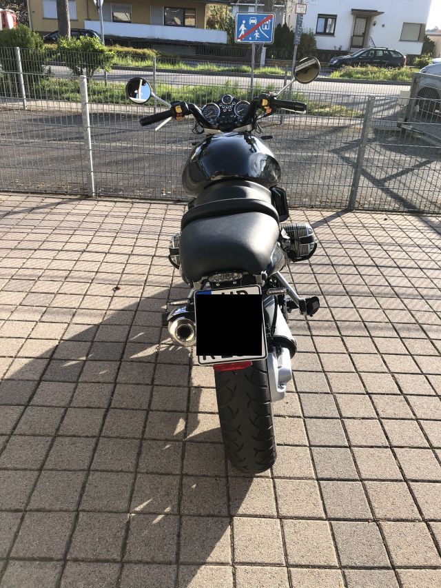

Was jetzt noch ansteht......gescheite Rückspiegel, StahlFlex Bremsleitungen und definitiv ein Besuch beim Polsterer. Das ist aktuel nur eine Übergangslösung.
(167.1 KiB) Noch nie heruntergeladen
Weitere Bilder folgen :)
