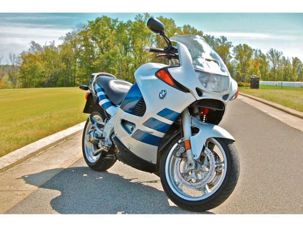

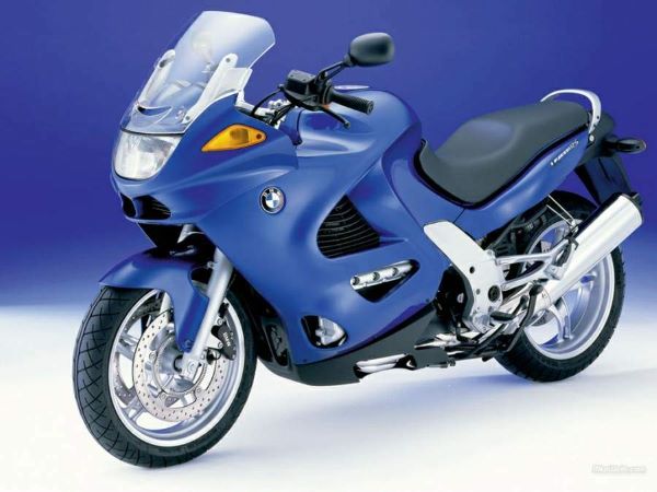

Wie schaut sie denn aus? Blinker fest im oben aufgesetzten Verkleidungsteil integriert oder Seitenverkleidung eine Einheit, dafür die Blinker (Ohren) separat
Steht Brembo auf den Bremssätteln (589) oder BMW (I-ABS)?
