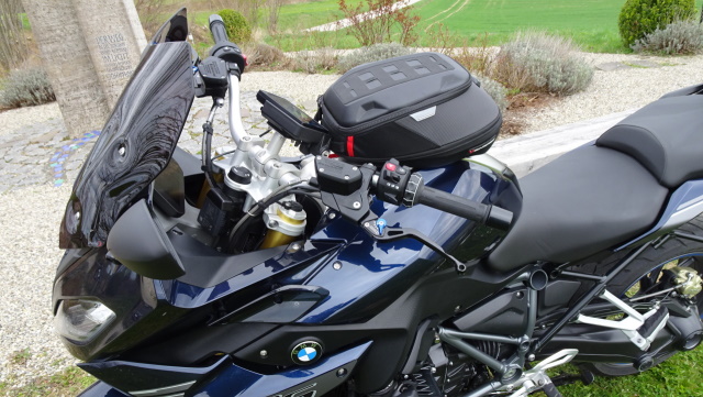

Letzte Woche habe ich den Wunderlich Tourenlenker bekommen und gleich angebaut.
Wichtig ist dabei zu erwähnen: Die Kupplungsleitung wird beim Rechtseinschlag stark gespannt. Da hilft auch das durchtrennen des Kabelbinders am Rahmen nichts. Der Anschluss an der Armatur bewegt sich und die Gefahr besteht, dass er nach einiger Zeit bricht. Leider passiert das meist ober auf dem Pass im Urlaub.
Zum Verlegen der Leitung habe ich die Verkleidung abgebaut. Dabei merkt Euch bitte welche Schraube wo verbaut ist.
Es gibt Schrauben mit und ohne Bund. Eine hat eine großen Bund und wird am Verkleidung-seiten-innenteil vorne oben verbaut.
Nach gestern fast 400 Km ist für mich klar, der Tourenlenker macht aus einem hervorragenden ein perfektes Motorrad.
