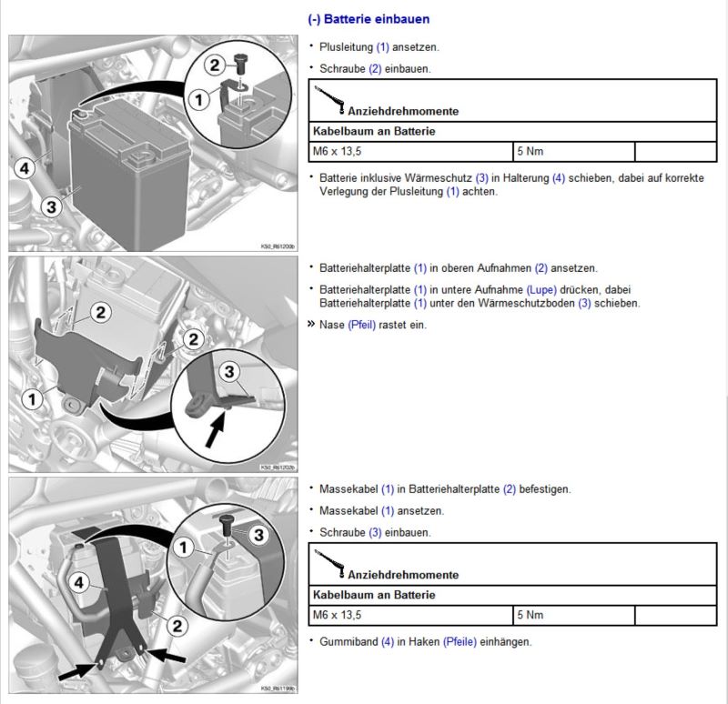

es ist mir zwar etwas peinlich diese Frage hier zu stellen, aber ich bekomme meine Batterie nicht mehr in meine R eingebaut. :oops:
Das rote Pluskabel ist beim reinschieben der Batterie hinten so im Weg, das ich die Plastikkappe vorne nicht fixieren kann.
Was muss ich denn genau beachten, das ich die Batterie vernünftig in den Schacht bekomme?

Liegt es vielleicht gar nicht am Kabel, sondern an der Halteplatte ... die Nase muss einrasten

Das mit der vorderen Abdeckung ist ein Gefummel! :evil:
Ich habe einfach von dem untenliegenden schwarzen Block vorne Material entfernt. Jetzt komme ich mit dem unteren Pin von der Abdeckung besser dort hin, wo ich hin muss.

Ich habe es hinbekommen. Ich musste das Pluskabel an der Batterie etwas anders positionieren Dann ist Sie vernünftig in den Schacht gegangen.
Aber es ist wirklich ein sch..... Gefummel. :oops: Im nächsten Winter lasse ich Sie wieder eingebaut und lade am Motorrad.
