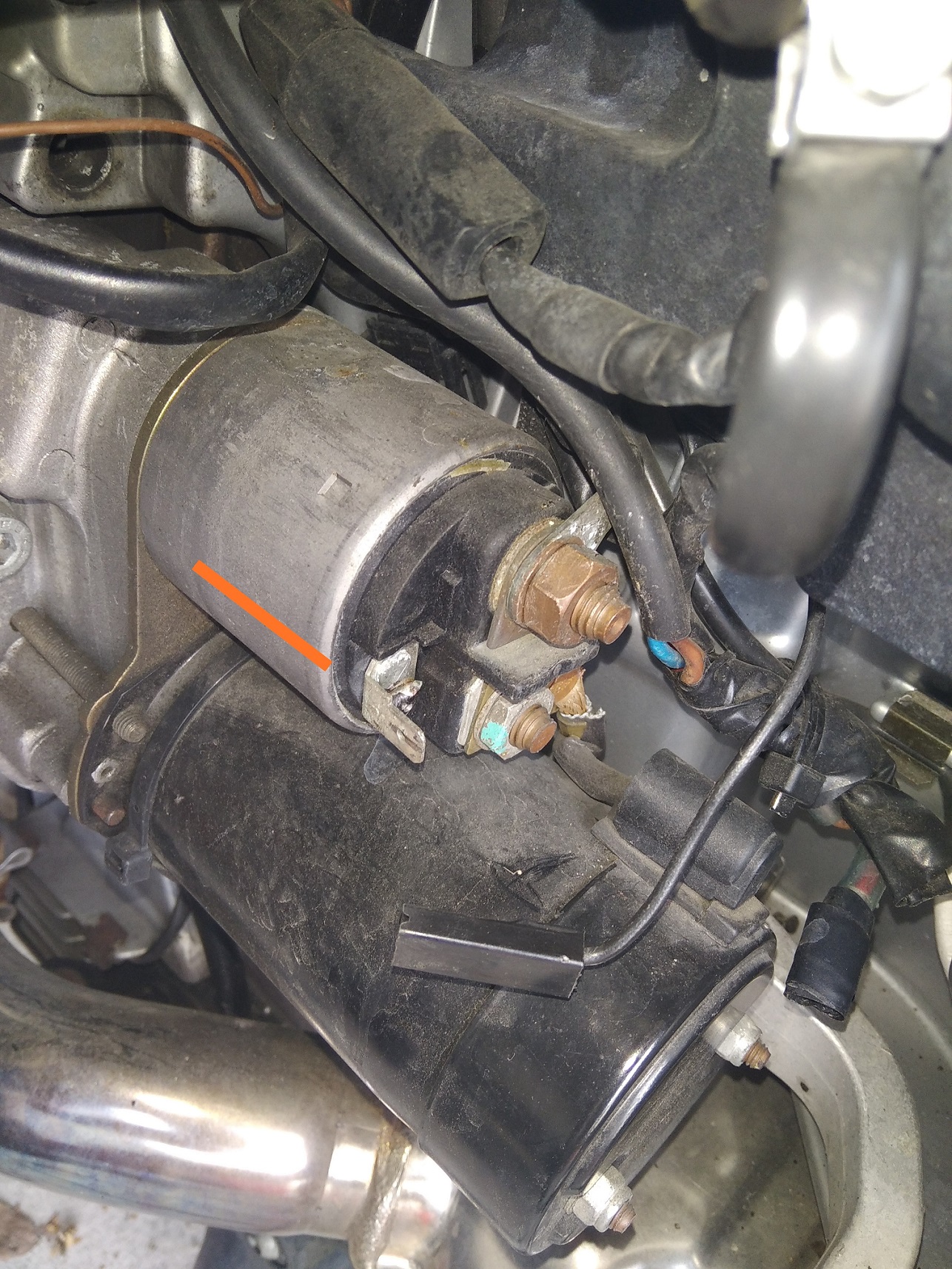

die Batterie meiner R1150r ist leer. In den letzten Jahren habe ich sie immer am Starter geladen, das kriege ich jetzt nicht mehr hin. Unten im Bild seht Ihr eine Zunge am Starter, da schließe ich Plus des Ladegerätes an, Minus an einer der Muttern daneben? Das Ladegerät ist in Ordnung, habe vorher eine andere Batterie geladen. Das Ladegerät zeigt immer nur 12V und Netz an, die Anzeigen für verpolt, defekt oder % bleiben dunkel. Die Batterie wird nicht "erkannt", egal, welche Kombination ich auch versuche.
Hat jemand eine Idee?

Die beschriebene Zunge ist die Starteransteuerung.
Abklemmen Must du + an der oberen Mutter M8 und - am Gehäuse.

Genau! Ich bin mir auch zu 100% sicher, dass sich der Threadersteller hier täuscht. Das von Fatboy beschriebene Laden kann so nie funktioniert haben.
Laden ist nur an einem mit Dauerplus verbundenen Anschluß möglich. Der einzige Anschluß in dem Umfeld ist der mit der dicken Kupfermutter!
Beim genauen Betrachten des Bildes ist in dem Bereich ja schon heftig gebastelt und mit Isoband verwickelt worden. Vielleicht schlummert da ja noch ein selbstgebastelter Extraanschluß zum Laden?

Der Bezeichner der Minus ist Klemme 50 und die zum Starten verwendet wird und zwar plus. Minus muss woanders herkommen sonst geht es nicht.

Ich will da mal etwas vorsichtig sein mit funktioniert nicht an Klemme 50.
Theoretisch kann es funktionieren.
Die Primärwicklung des Magnetschalters ist relativ niederohmig.
Wenn die rote Kabelklemme am 30er Anschluss war und Schwarz an 50 könnte ich mir vorstellen, je nach Ladegeräte, dass da tatsächlich was rein gegangen ist.
Wenn auch nicht optimal, aber es könnte funktionieren.
Solange es niemand ausprobiert hat würde ich meine Hand nicht dafür ins Feuer legen, dass es nicht geht.

Wenn ich mir den Schaltplanausschnitt so anschaue, gibt es keine elektrische Verbindung von Klemme 50 zu Dauerplus.

Aber schreibt doch ohnehin klar : "Unten im Bild seht Ihr eine Zunge [=50] am Starter, da schließe ich Plus des Ladegerätes an, Minus an einer der Muttern daneben? " also grade verkehrt. Uber [50] an Masse über die Relaisspule kann natürlich funktionieren, umgekehrt, wie du richtig schreibst, nie im Leben. Glaube es handelt sich um eine Verwechslung, ganz einfach. Soll froh sein, dass nicht das Starterrelais versehentlich angezogen hatBMW-Hoschi hat geschrieben: 24. April 2021, 16:40Wenn die rote Kabelklemme am 30er Anschluss war und Schwarz an 50 könnte

Der 30er Anschluss wäre prädestiniert zum Laden.
Maße an den Block, bzw. die R hat ja den Fremdstartbolzen am Zylinderkopf.

Vielen Dank Euch allen, werde ich versuchen. Hoschi, kannst Du mir diesen Fremdstartbolzen am Zylinderkopf näher beschreiben?

Vielen Dank an alle! Lösung: nach der Unterstützung durch den ADAC zeigt das Ladegerät eine erste Reaktion und versuchte, die Batterie zu laden. Einige Zeit später dann die Meldung auf dem Gerät: Batterie defekt. Die Ladepunkte waren genau richtig: Plus an der oberen Schraube, Minus am Massepunkt des Zylinderkopfes.
