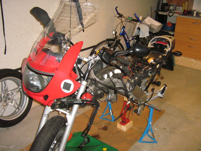

Zum Motorradabfangen um den Motor abzusenken haben wir einen Dreibeingrill genommen dieser ist natürlich selbst gebaut
