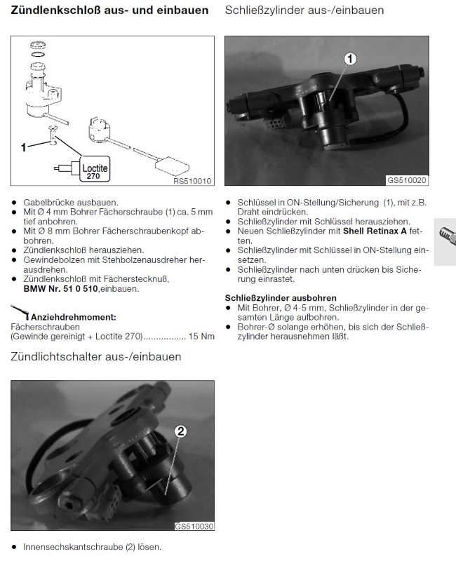

Nun habe ich ein Problem. Ich habe das Mopped diese Woche reaktiviert und sie sprang auch sofort an, wie gewohnt. Letzte Saison ist die Tankanzeige ausgefallen. Mal zeigt sie (falsch) an, mal gar nicht. Ich habe mir im Winter ein Schrotteil (Bezinpumpeneinheit) besorgt und den Geber mit Schwimmer ausgetauscht. War eine übele Fummelei, aber letztlich alles wieder Zusammengebaut. Nun blockiert plötzlich das Zündschloss auf der Position ON und ich kann nicht starten. Benzinpumpe kann ich hören, läuft.
Kann das was mit der Reparatur zu tun haben? Schlauch falsch angeschlossen?
Ich wäre dankbar für einen Tip, falls jemand so etwas kennt.

Lässt sich der Schlüssel noch drehen oder ist es wirklich ein mechanisches Problem im Schließzylinder? Dann muss das Ding raus. Könnte dann ggf. etwas aufwendiger werden...
Scjließzylinder
Scjließzylinder
