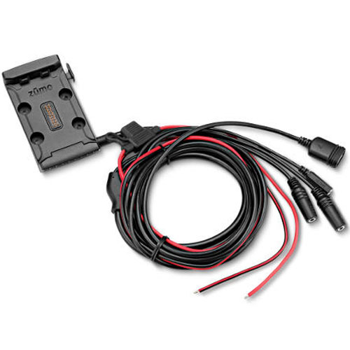

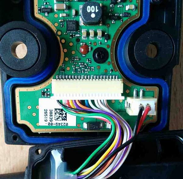

Ich bin gerade dabei, das Navi einzubauen. Die Zümo 590 Motorradhalterung ist dabei eine riesige Herausforderung. An diesem Kabelbaum sind eine menge Kabel mit verschiedenen Steckern.
Hat das schonmal jemand in diese Maschine eingebaut?
So, das die Kabel auch vernünftig verlegt sind und das auch noch gut aussieht?
Wo stecke ich dieses ein?
Gibt es dafür einen Adapter für den BMW-Stecker vorne im Cockpit? Wenn dieser vorhanden ist bei der RS?
Vielen Dank im Voraus für euer Feedback.....

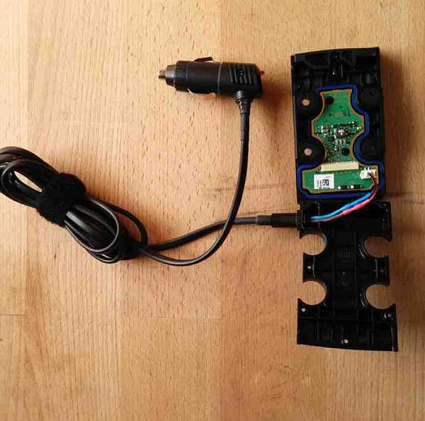

ich habe bei meinem Zumo 595 die überflüssigen Kabel abgezwickt.

Wenn es die Standard-Halterung vom Zumo 590 ist brauchst du eigentlich nur die beiden freien Kabel ohne Stecker. Den Rest kannst du entweder abschneiden, dranlassen, verstauen, aber auf jeden Fall wasserdicht verpacken. Die Anschlüsse sind z.B. um Durchsagen von Steffi Kabelgebunden an eine Sprechanlage weiterzugeben o.ä. , sollte aber in der Beschreibung stehen.
Da die 590-Navihalterung eine 12-V Passivhalterung ist, kannst du entweder ohne Weiteres direkt mit den o.g. Kabelenden direkt an die Batterie gehen (so habe ich es damals gemacht) oder du suchst dir einen Anschluss, der über die Zündung geschaltet wird.
Mach doch mal ein Foto von der Halterung. Es scheint ja mehrere zu geben.

Das gleiche Kabel habe ich auch....

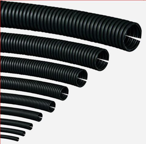

Dann den Roten, Rot/Schwarzen an die Stromversorgung, ggf. vorne noch ein paar Ringösen zum Abschrauben dran. Den Rest unter der Verkleidung verstauen. Außer du hast noch so etwas wie ein Baehr-Gegensprechanlage. Dein Zumo regelt das alles inzwischen über den Blauzahn . Wenn es schick werden soll, besorgst du dir passendes Wellrohr für ein paar €uro beim Baumarkt, Amazone oder in der Bucht

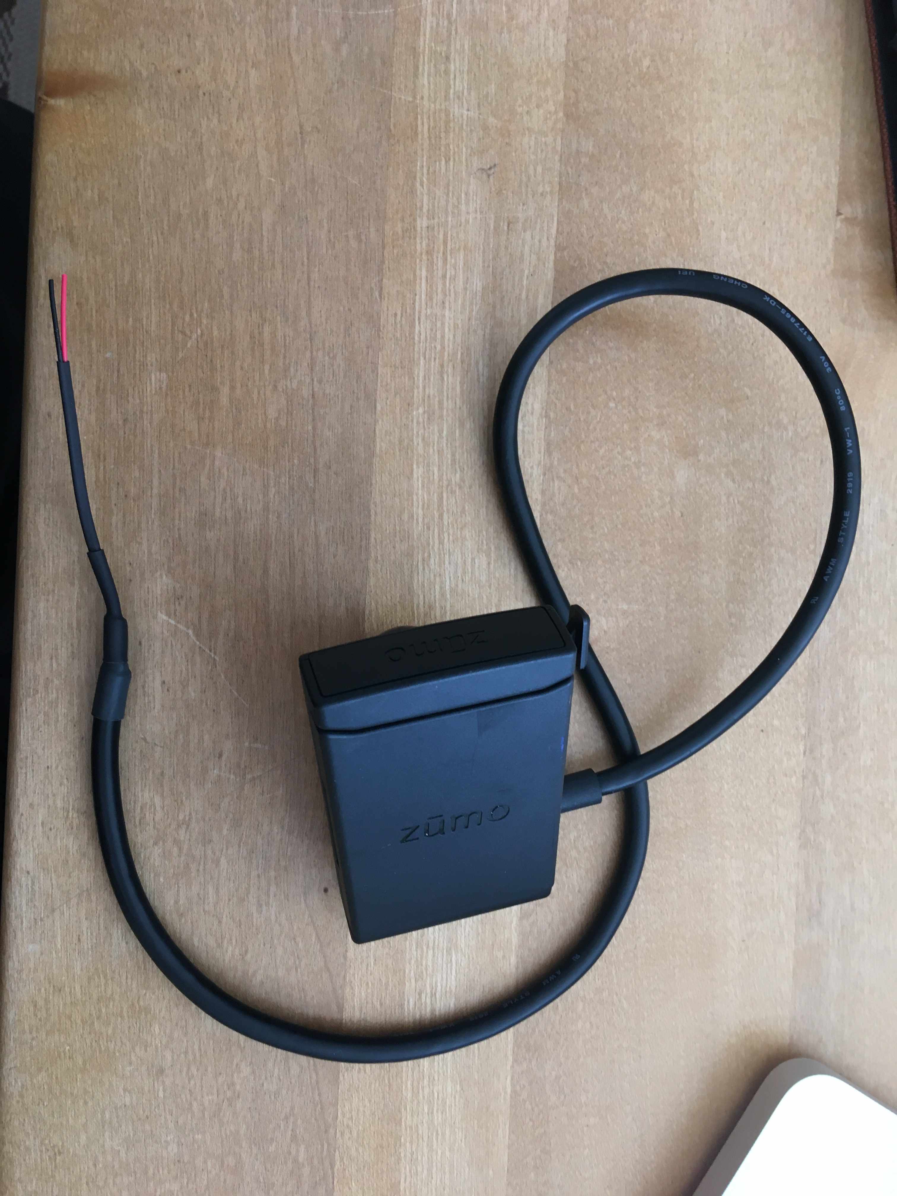

Ich habe jetzt das überflüssige abgeschnitten und mit Schrumpfschlauch verschlossen.
Nun warte ich noch auf meinen Wasserdichten Stecker. Der kommt am Montag mit der Post.

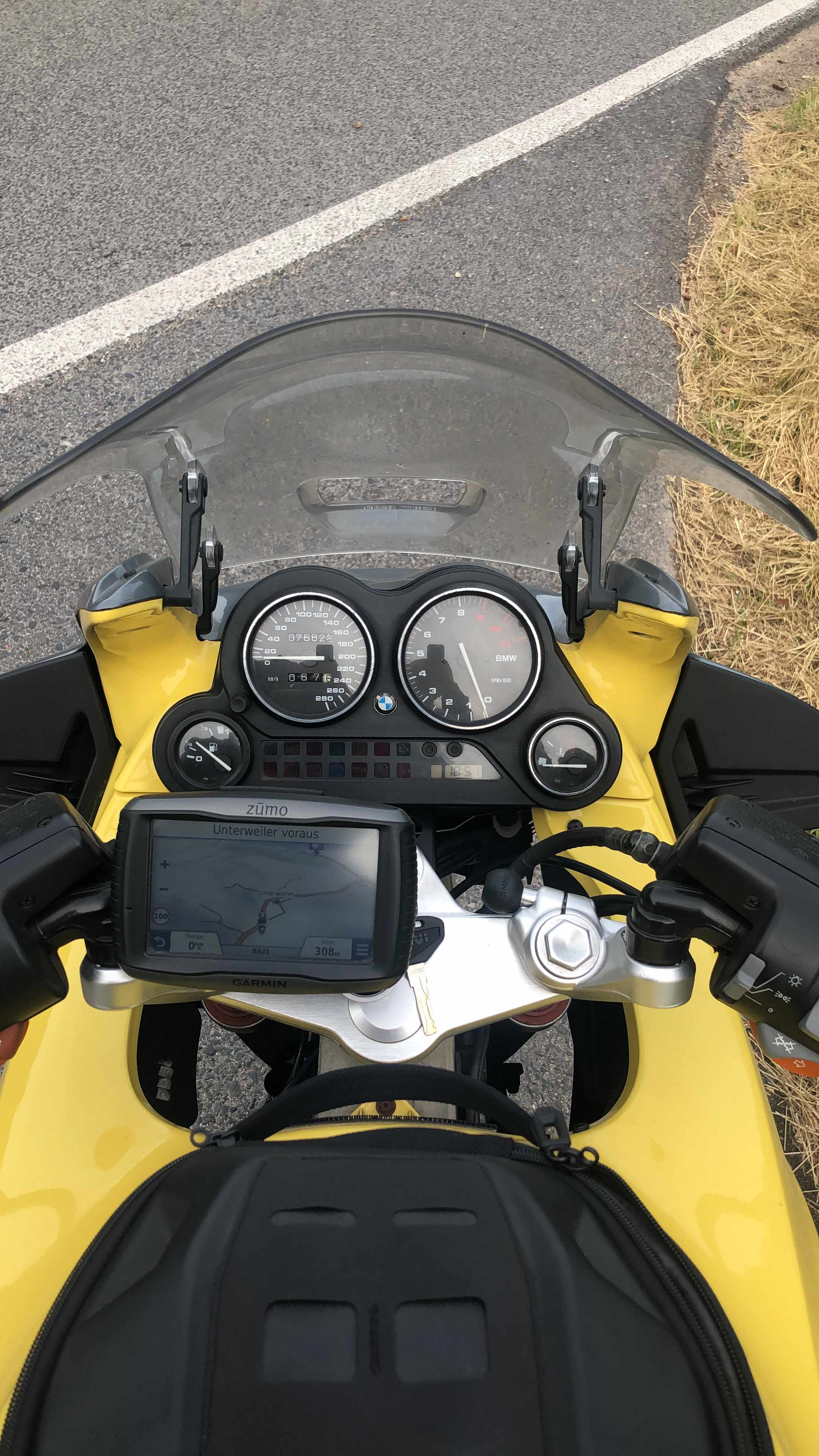

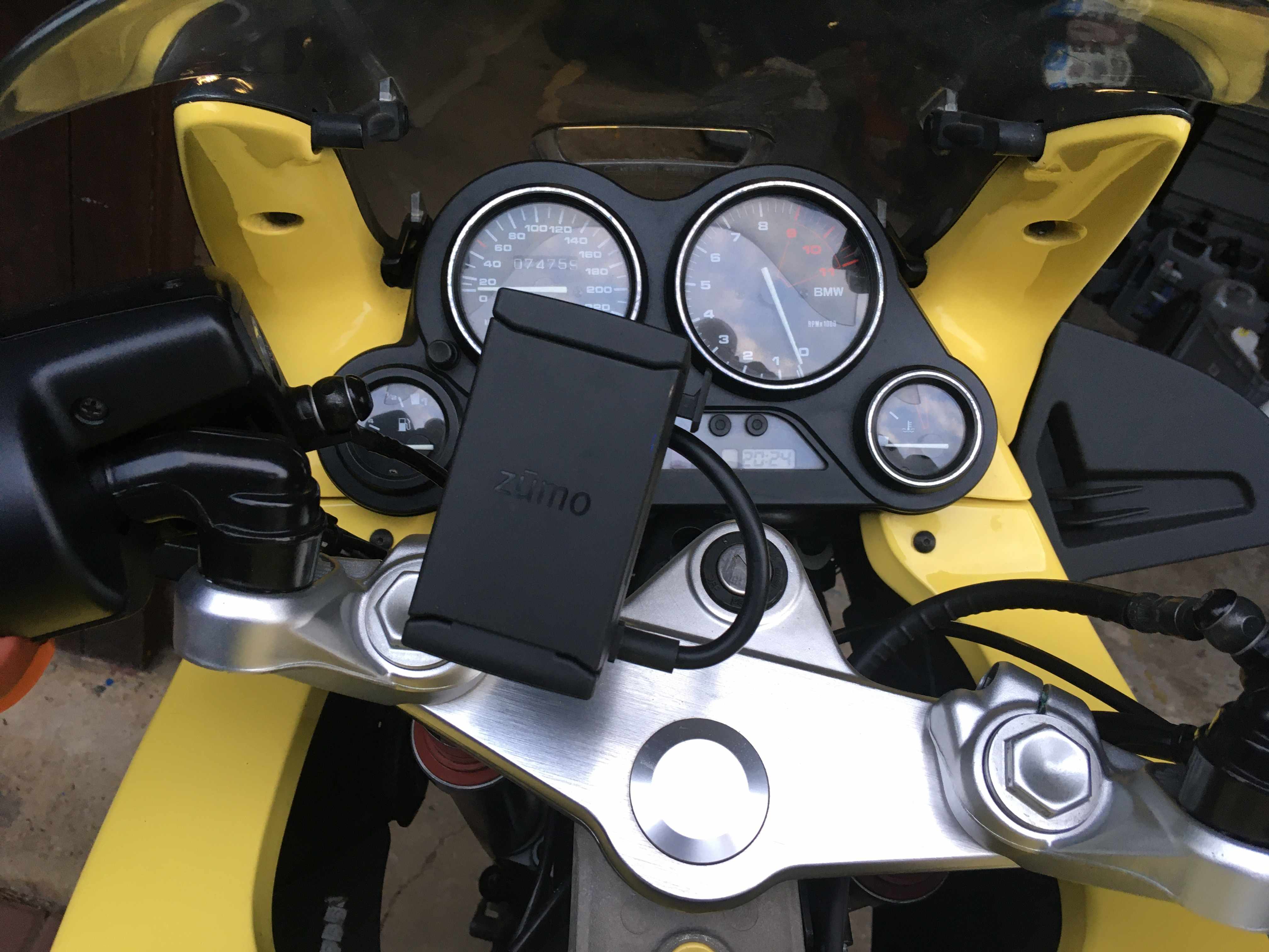

Hier das fertige Ergebnis:
