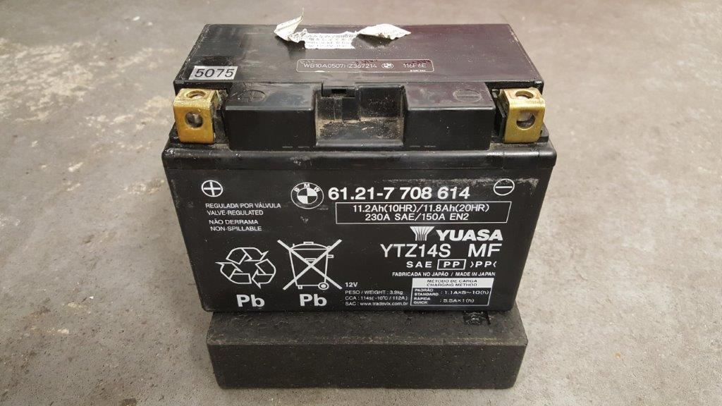

Habe mal meine Batterie ausgebaut.
Wiegt 2,9 kg. Lithium: 1,1 kg. Diese 1,8 kg Unterschied, die auch tief plaziert ist, ist mir die Wechsel nicht wert. Auch weil meine Batterie, jetzt 4 Jahre alt, noch prima ist.
Der Seitendeckel habe ich nur sehr schwer heraus gekriegt. Das Abstandblock unter der Batterie muss man hoch heben damit das Deckel heraus kann, aber dazu ist kein Platz. Jetzt habe ich ein Stückchen aus dieses Block geschnitten uns da läuft alles wie es sich gehört.
Die Lithium Batterie ist 145 mm hoch. Das ist genau die Höhe von original Batterie plus Abstandblock. Aber an dieses Lithium Gehäuse kan man nichts heraus schneiden. Also gibt es ein (De)montageproblem. Oder?

Dan habe ich die Batterie nochmal ausgebaut. Fazit: die Wage stimmt, habe nicht richtig geschaut.
Aber es ist bei mir ein kleinere Batterie verbaut: 11,2 Ah, 110 mm hoch und 3,9 kg. Sieht doch original BMW aus.
Hat diese zwei Jahre bei mir auch immer zuverlässig gestartet.
Trotzdem werde ich warten bis diese Batterie der Geist gibt. Aber dan kommt bestimmt ein Lithium herein!

Interessant
In Erstausrüstung sollte diese Batterie verbaut sein.
Die passt vom Formfaktor auch ohne zusätzliche Platte

Richtig, die Original AGM Erstausstattung bei R1200RS ist die Teile-Nr. 61 21 8394179 und wiegt ~ 5,4 KG
Die kleinere AGM mit der Teile-Nr. 61 21 7708614 und 3,9 KG kommt eigentlich eher in der R 1200 GS (0A01, 0A11) bzw. S 1000 RR 10 (0507,0517) und noch ein paar anderen Modellen wie F800GT/GS, HP2 zum Einsatz.
