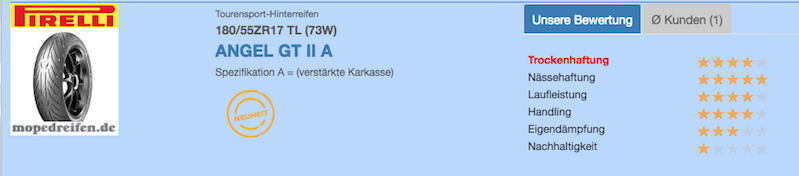

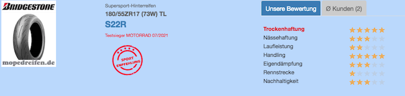

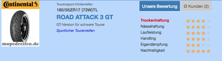

- Alpenbummler
- Beiträge: 3940
- Mopped(s): R1250R LC (2023)
Re: Kein Gefühl im Vorderrad
Hast du im gleichen Outfit auch die Bewertung für Dunlop RoadSmart 3 und Michelin Pilot Road 5?Weissblau hat geschrieben: 6. Juni 2021, 09:38 Bildschirmfoto 2021-06-06 um 11.36.21.pngBildschirmfoto 2021-06-06 um 11.36.54.png
