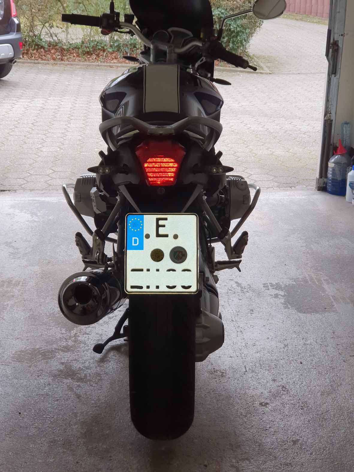

- frankv2
- Beiträge: 126
- Registriert: 4. Mai 2020, 16:45
- Mopped(s): R1200R Classic
- Wohnort: Essen
Re: Reflektor am Kennzeichen
ja definitiv...Nikker hat geschrieben: 9. Juni 2021, 11:38 Ist das so? Ich weiß es nicht. Dann hat der TÜV Mann das ja falsch bemängelt.
Gruß Frank
- Nikker
- Beiträge: 45
- Registriert: 3. März 2021, 09:39
- Wohnort: Maifeld
ich habe mal geguckt, ich habe den selben Rückstrahler wie frankv2 auf dem Bild gepostet hat. ich gehe dann mal davon aus, dass sich der Tüv Mann vertan hat.
