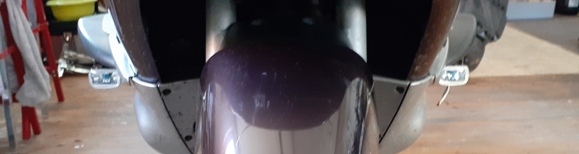

Servus,
mein Karlchen soll Zusatzscheinwerfer bekommen, verbauen wollte ich die Nebler (Halogen H3) unter den Sturzbügeln und die Fernscheinwerfer (LED) in der Verkleidung unterhalb des Hauptscheinwerfers (seht Fotos im Anhang).
Anschliessen werde ich die Nebler über die Switchschaltung von Blinker "aus", die Fernlichter über das Fernlichtkabel des Hauptscheinwerfers, wobei ich das org. Fernlicht im Hauptscheinwerfer abklemmen werde.
Nun meine Frage: Ist die Lichtmaschine / Batterie zu sehr belastet wenn ich Abblendlicht (55W), die 2 Nebler (2x 55W) und die Fernlichter ( 2x 12W) gleichzeitig in Funktion sind?
Gruss Wolfi
Gruss Wolfi

Den Deckel könnte ich mir evtl. umbauen. Entsprechende Stelle ausfräsen und das Ganze großzügeig erweitern wegen der Kühlung. Kunststoffe hätte ich berufsbedingt ja zur Verfügung.
Aber wie schon geschrieben - TÜV, ABE, ... ist mir einfach zu heiß!
- uelbich
- Beiträge: 1244
- Registriert: 23. Februar 2003, 23:17
- Mopped(s): Niken GT, ehemals K2LT (BJ99)
- Wohnort: Wiesloch (Baden)
Re: Zusatzscheinwerfer
mit ausfräsen geht da nix ! In der Mitte verläuft der Haltebügel!Travel hat geschrieben: 24. Juni 2021, 08:25 Hallo Reiner!
Bekannter von mir hat sich die LED-Dinger in seine LT reingebaut und ist begeistert! (Das Thema TÜV, ABE, Versicherungsschutz, ... lassen wir jetzt mal außen vor!)
Ja du hast recht, der Spritzschutzdeckel passt nicht mehr drauf!
Ich war auch schon versucht ... bräuchte halt noch jemand, der mir die 2. LED abkauft - gibt`s ja nur im 2er Set !
Bevor da irgendwas gefräst werden kann muss erst die Befestigung gelöst sein.
Wenn du da ne Lösung hast nehme ich die 2te.
Ich bring dir dann meinen Deckel zum Umbau vorbei
Gruß Reiner
