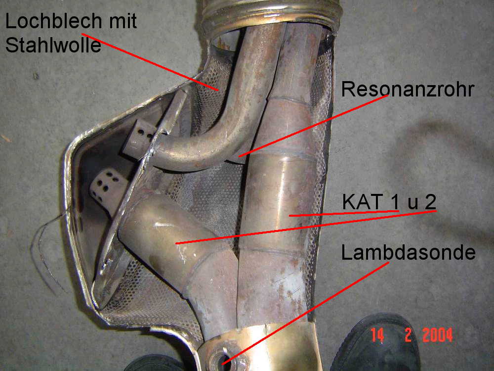

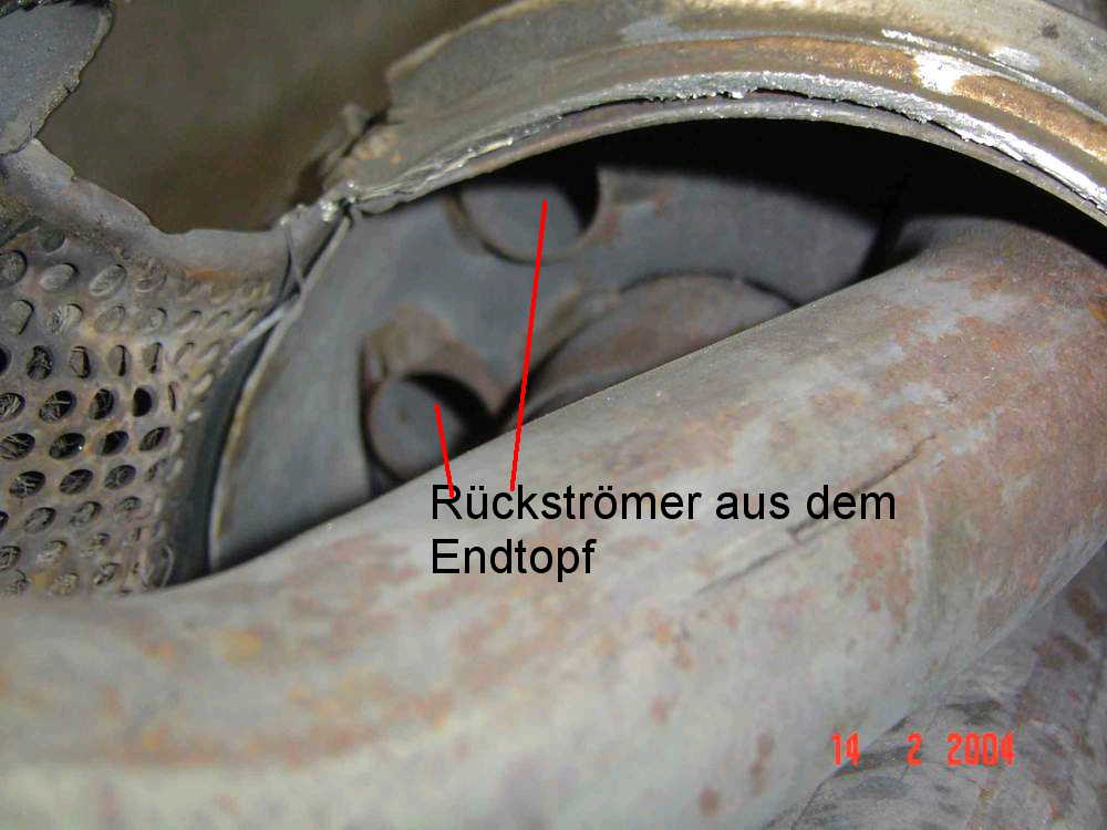

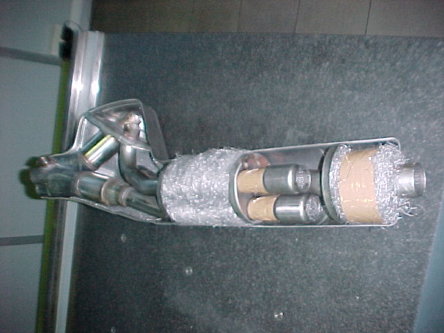

Re: Dröhnen im Hinterradbereich - vielleicht KAT
Über die schreibst du.R1200xx
Der Kat hat sich früher gerne gelöst bei den K´s.
Es ist sehr wohl Dämmwolle verbaut. Wir hatten ihn schon auf.also ohne irgendwelche Dämmwolle
Aber egal wie, wenn der Motor aus ist dröhnt hinten nichts.
- Beiträge: 5299
Das "R" in "R1200xx" war ein Tippfehler und sollte natürlich "K" heißen. Du hattes einfach zu schnell geantwortet, so dass ich nicht mehr korrigieren konnte
Ich bin halt inzwischen zu lange mit einer Kuh unterwegs
Die Bilder/Fotos die ich von geöffneten Endschalldämpfern der K12 kenne, incl. der eigenen Blicke und in die Endtüte samt Diskussionen mit Sheriffs die mir ihren Zollstock dort hineingesteckt haben und mich einer AGA-Manipulation bezichtigt haben, war nirgends etwas von Dämmwolle im Endschalldämpfer zu sehen.
Aber ist ja wirklich egal, wie du auch schreibst. Der Kat sitzt weiter vorne, das Hitzeschild auch und beides dröhnt nur bei laufenden Motor, wenn überhaupt. Bei meiner 589 war der Kat auch nach ~130TKM noch i.O. und hatte sich nix zerbröselt oder losgerappelt.
Du wirst eben altIch bin halt inzwischen zu lange mit einer Kuh unterwegs
Es ist nicht der KAT lose, sondern das Seitenblech.
