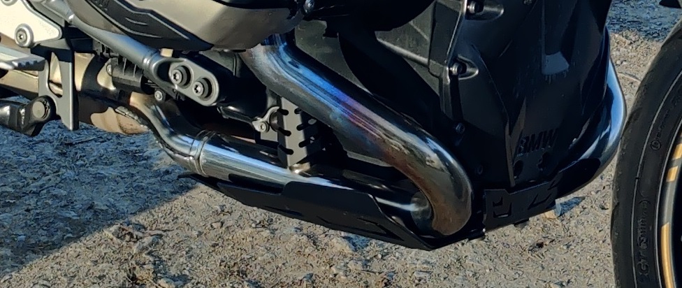

Die Aufnahmepunkte und der vordere Krümmerverlauf müssten prinzipiell identisch sein.
Falls es Kollisionen mit Rahmen oder anderen Teilen geben würde, könnten diese dann eigentlich problemlos entfernt / verkürzt werden.
Ich habe den passenden IBEX Motorschutz verbaut und finde, dass es mMn keine dezentere Variante gibt:
