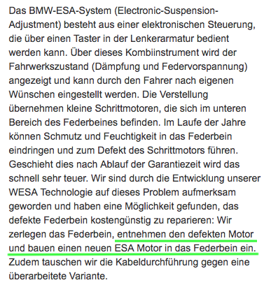

BMW repariert auch keinen defekten Endantrieb obwohl dies seit zig Jahren von Drittanbietern gemacht wird (vor wenigen Jahren für ca. 500,- / aktuelle Preisvorstellungen kenne ich jetzt nicht). BMW verkauft somit lieber einen neuen Endantrieb für mindestens 1500,- und mehr.
Der Endantrieb ist in keinsterweise ein Wegwerfartikel. BMW macht ihn aber einfach mal dazu.
WILBERS tauscht defekte Stellmotoren bei den ESA Federbein aus. BMW?? Glaube, die verkaufen lieber ein neues komplettes Federbein!??

Meine EX-RnineT hat ein Federbein (konventionell) von HHR damals von mir erhalten. Einer meiner Gründe lag darin, das WILBERS mir nicht annähernd die Federrate anbieten konnte, die ich haben wollte. Das gab ihr Baukastensystem nicht her. HHR dagegen konnte dies und .... alles war super. Ca. 500,- Euro (nur Vorspannung- und Zugstufenverstellung) und das HHR ersetzte die "BMW-Eisenstange" als Federbein wunderbar.Nonforest hat geschrieben: 13. Juli 2021, 15:02 Da ICH der Erste bin, der sein Federbein bei HH- Racetec inklusive Feder an der R1200R LC (ich spreche nicht von der R1200 GS LC) geändert haben wollte, sind wohl die anderen ("der Großteil") zu anderen Firmen wie Wilbers gegangen. ........
Zu ESA: HHR hat im Gegensatz zu WILBERS bisher wohl keinerlei Marketing (bezogen auf ESA) am laufen??!? WILBERS ist seit Jahren bekannt durch ihr WESA PRodukt und natürlich das sie in der Lage sind das ESA hier und dort anzupassen + Motorentausch.
Von HHR habe ich bisher nie was derartiges gehört. Auch andere Fahrwerksspezialisten halten sich anscheinend bei dem ESA zurück.
Aus diesem Grund wird sich die Masse der ESA-Besitzer wohl an WILBERS wenden.
- Dynamick
- Beiträge: 305
- Registriert: 15. November 2017, 07:48
Re: Service Federbein R1200R LC
So ist es. Wilbers kann an der Elektronik gar nichts machen, auch keine Motörchen austauschen. Beim WESA wird, wie du ja schon geschrieben hast, die komplette Elektronik vom Originalfederbein abgebaut und auf das Wilbersfederbein angeschraubt. Wenn die Elektronik kaputt ist haste Pech gehabt.Weissblau hat geschrieben: 14. Juli 2021, 11:23 WILBERS tauscht defekte Stellmotoren bei den ESA Federbein aus. BMW?? Glaube, die verkaufen lieber ein neues komplettes Federbein!??
Hatte ich nämlich den Fall und keiner konnte mir helfen. BMW hat dann zum Glück auf Kulanz getauscht, aber das komplette Federbein. 2.500 Euro hätte das gekostet. Du kannst bei Wilbers auch kein komplettes WESA-Federbein kaufen, du mußt das originale mitbringen (Stand Sommer 2020).

Mal gesucht und bei WILBERS gefunden: Quelle: https://www.wilbers.de/produkte/federbe ... 29900.htmlDynamick hat geschrieben: 14. Juli 2021, 18:46 So ist es. Wilbers kann an der Elektronik gar nichts machen, auch keine Motörchen austauschen. .............. (Stand Sommer 2020).
- Dynamick
- Beiträge: 305
Das ist ja ein Ding.
Letzten Sommer hatte ich die angerufen, ob die mein ESA instand setzen können oder direkt zum Wesa umbauen können. Geht nicht hatten die mir gesagt.
Dann haben die sich tatsächlich dieses Problems angenommen. Scheint ja doch öfters kaputt zu sein. Zum Glück hatte BMW meins auf Kulanz gemacht.
