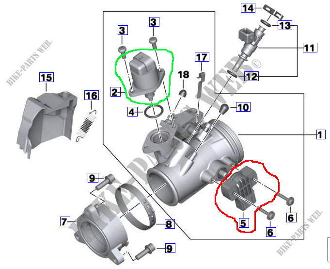

War es dieses rot eingekringelte Ding - im Ersatzteilkatalog "Drosselklappenschalter" genannt - was du ausgetauscht hast? Der Originalpreis bei https://www.ersatzteile-motorrad-bmw.de/bmw-motorrad/R%201200/2009/R_1200_R_11_(0400_0490_/Kraftstoffaufbereitung-und-Regelung/Drosselklappenstutzen/6/13_1391/13/532410400 ist stolze 170 Euro. Der Schalter ist nur links angebracht. Den "Leerlaufsteller" hingegen (grün eingekringelt) gäbe es links und rechts.

Richtig der rot eingekreiste Schalter ist der Poti, dieser ist nur auf einer Seite verbaut, der war bei mir der Schuldige, ich hab 160€ bezahlt in der Werkstatt inkl. Bestellung und Einbau, wobei der Einbau nur zwei Minuten dauerte .ManfredHuels hat geschrieben:War es dieses rot eingekringelte Ding - im Ersatzteilkatalog "Drosselklappenschalter" genannt - was du ausgetauscht hast? Der Originalpreis bei https://www.ersatzteile-motorrad-bmw.de ... 1200_R_11_(0400_0490_/Kraftstoffaufbereitung-und-Regelung/Drosselklappenstutzen/6/13_1391/13/532410400 ist stolze 170 Euro. Der Schalter ist nur links angebracht. Den "Leerlaufsteller" hingegen (grün eingekringelt) gäbe es links und rechts.
