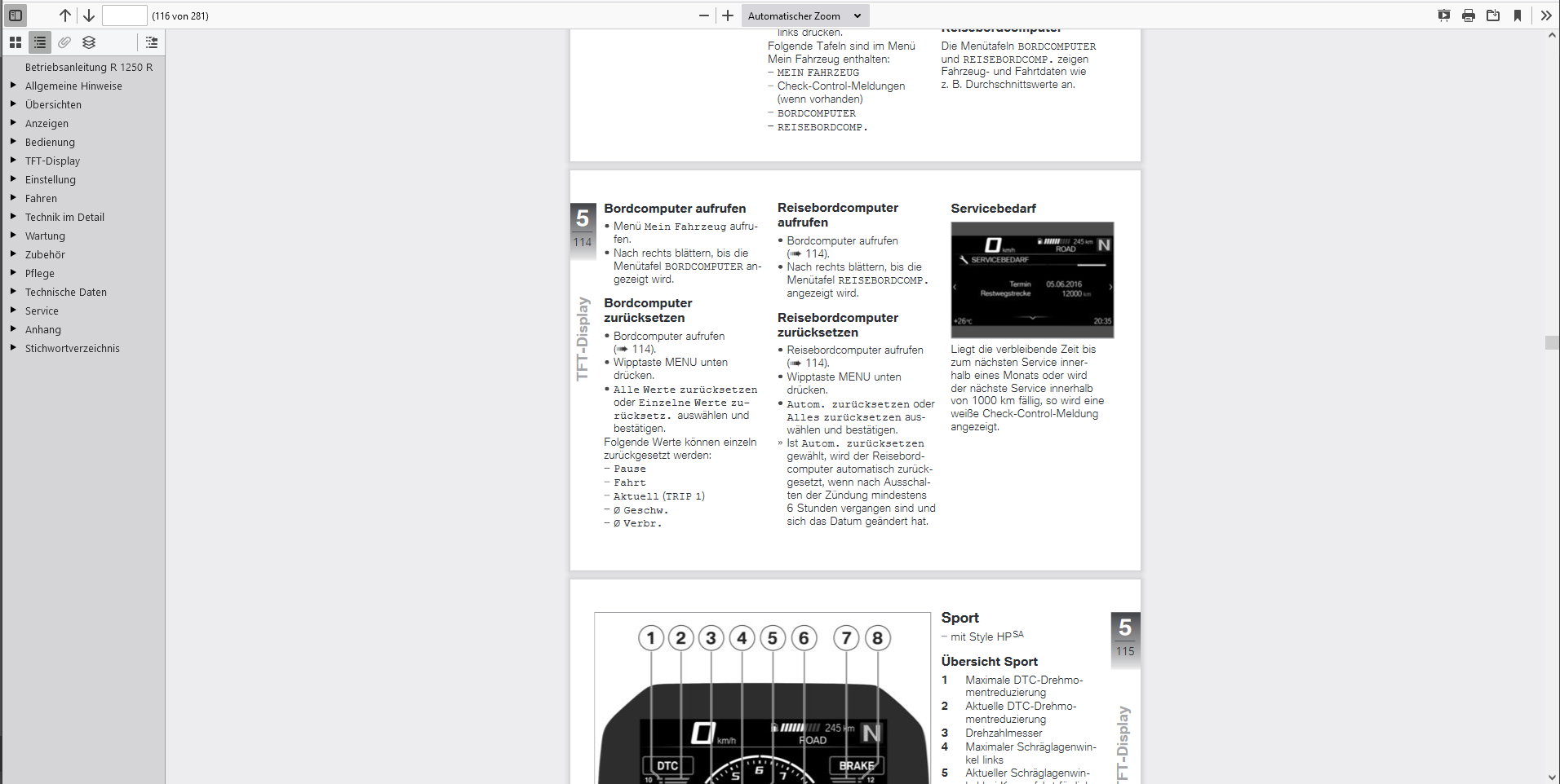

Du gehst in die Fahrzeugeinstellungen und dann Seite 2 und 3 (Reisebordcomputer) siehst Du die gespeicherten Werte. Menütaste nach unten bringt die Optionen, alle oder einzelne Werte zurück zu stellen.

Hier mal ein Screenshot der Seite 114 des Borbuches. Da ist das schön beschrieben
