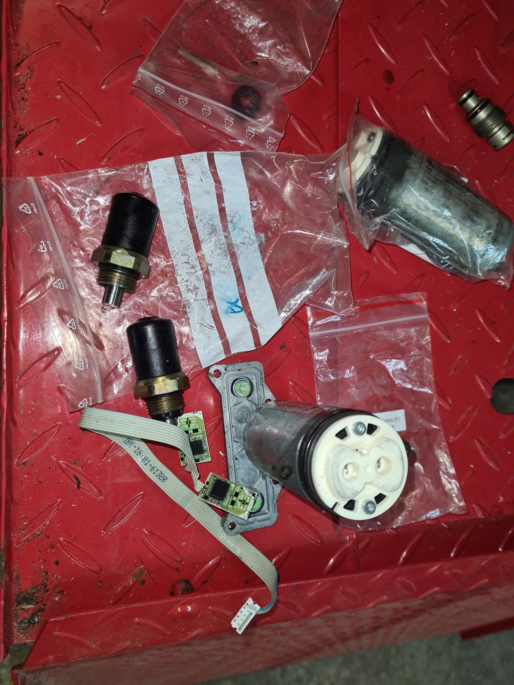

so- erledigt. Ich habe das ABS am 13.12.2021 an RH gesendet. Am 23.12. wollte man Geld von mir damit man das reparierte Teil wieder frei lässt.
Am 27.12 kam die gelb gekleidete Dame mit Ihrem E-Transporter vorgefahren und übergab das reparierte ABS.
Im Januar habe ich mich dran gesetzt und die Anbauteile wieder montiert. Bremsöl gefüllt und mit gs911 Entlüftung geprüft. Die Dicke bremst wieder.
Große Inspektion durchgeführt. Ich hatte mir ein komplettes Inspektionspakett bestellt. Das war komplett mir allen Dichtringen und Schrauben für die beiden Lenkerbehälter. O-Ring und Schrauben für den Ölfilterdeckel, Ölfilter, Kupferpaste, Dose Bremsenreiniger. Das vier Liter Motoröl, 1 Liter Getriebeöl und 0.25 Liter in einem gesonderten Trichterflasche dabei waren und auch die notwendige Bremsflüssigkeit, Zündkerzen Luftfilter usw. sogar die notwendigen Fühllehren waren dabei, für keine 150€ finde ich mal ok.
Wenn jemand Interesse hat in der "Bucht" danach suchen "BMW K1200RS LT GT Wartungskit Inspektion komplett!". Keine Werbung ich habe mit denen nichts zu tun.
Gestern dann die erste längere Probefahrt - Sasonkennzeichen -. Bremse funktioniert

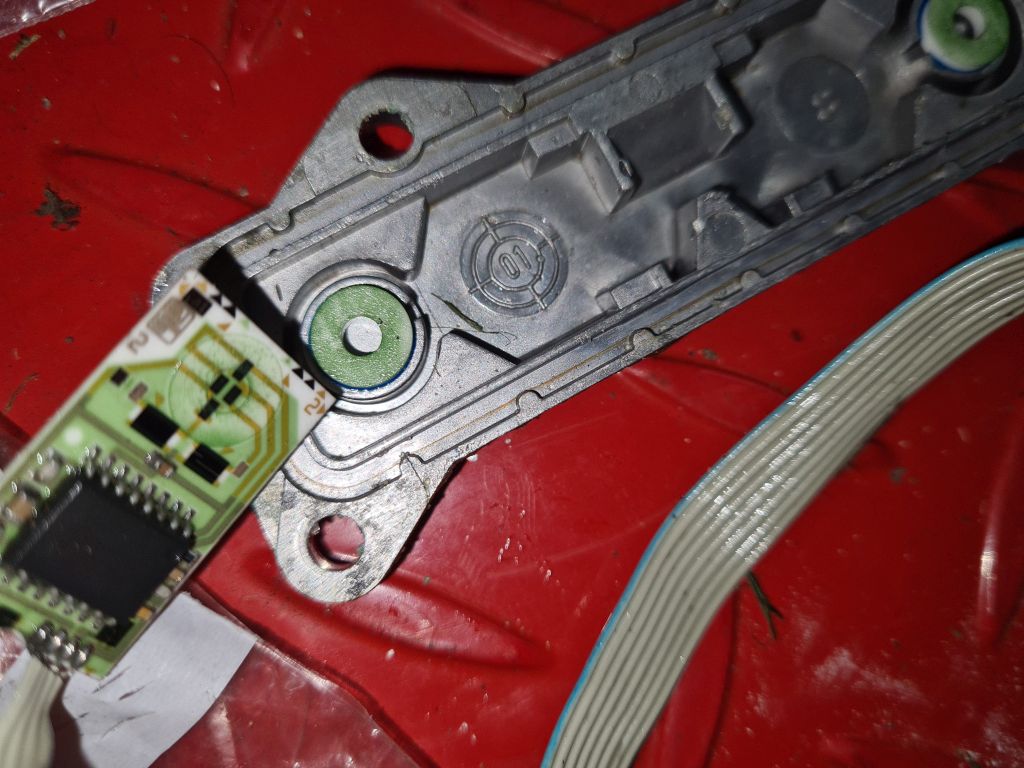

Der Fehler mit dem zu hohen Druck im Bremskreis hat als Hintergrund einen gebrochenen Sensor. Der Sensor ist ein Dehnungsmeßstreifen auf einer Keramikscheibe, die gerne mal bricht. Ich stand auch vor der Wahl Revision oder Neukauf und habe mich nach Rücksprache mit RH für die Revision entschieden. RH läßt die Sensoren extra anfertigen ( anscheinend mit guten Ergebnissen). BMW verbaut nur wieder den gleichen Schro... Wegen der hochgelobten OEM-Qualität gehen manche Geräte schon nach nur 10 Betriebsstunden Bremsen kaputt. (RH kann soetwas auslesen!) Das soetwas eine ABE vom KBA bekommen hat ist mir unverständlich. Im PKW-Bereich mit mehr Stückzahlen hätte eine derartige Ausfallrate (MTBF) zu einer Rückrufaktion durch das KBA geführt. Und hier zeigt sich wieder...Beziehungen schaden nur denen die keine haben.

Hier mal die wichtigsten Komponenten
Drucksensor, Bremspumpe und ABS Ventile Der Drucksensor mit dem Lager für den Sensor. Das Lager für den Sensor ist aus Keramik. Der Sesor der den Druck abnimmt sind die vier Schwarzen Punkte die man in den beiden konzentrischen Kreisen sieht.Der Druck wird IMHO kapazitiv ermittelt indem man Druck auf die Platine gibt und diese sich in das innere Loch des Keramik Wiederlagers verformt.
Alles "schwimmt" im Bremsöl.

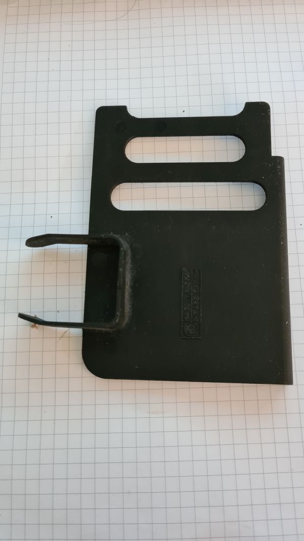

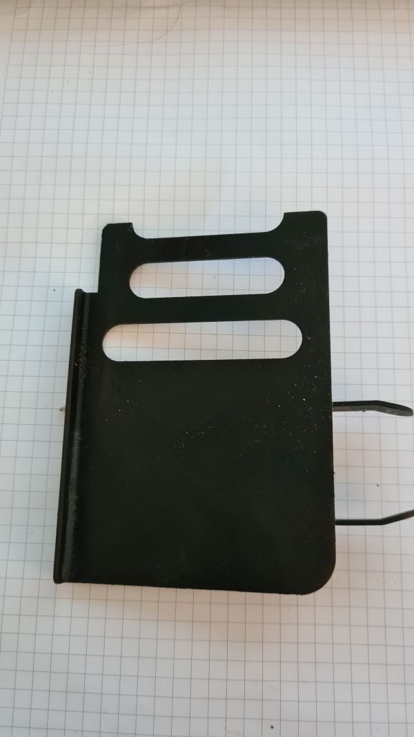

ich habe mal eine Frage.
Ich habe das Teil übrig. Trotz suche am Objekt (Motorrad) und in der BMW-ETK bin ich nicht fündig geworden.
Darum möchte ich mal das Schwarmwissen anzapfen und hoffe das mir jemand helfen kann das zu verorten. Das Teil ist aus Plasik
Ich kann mich beim besten Willen nicht mehr erinnern wo ich das abgebaut haben könnte. Von der Optik korrespondiert das mit der Kunstoffabdeckung in der die Bordsteckdose verbaut ist ....
Schon mal Danke für eure Bemühungen.
- Wasdas1
- (114.85 KiB) Noch nie heruntergeladen
- Wasdas2
- (120.29 KiB) Noch nie heruntergeladen

Das Teil gehört ins Batteriefach als hintere Abdeckung.., mußt es irgendwie passend da reinfummeln.., ist aber nicht kriegsentscheidend wichtig das Teil...

Hi Wolfgang. Das ist der Scheuerschutz (34327652540) für die Bremsleitungen hinter der Batterie. Grüße Mike
Re: K41 ABS Error 431E
Danke für die schnelle Antwort.
Dann werde ich das Teil dort mal reinfummeln.
