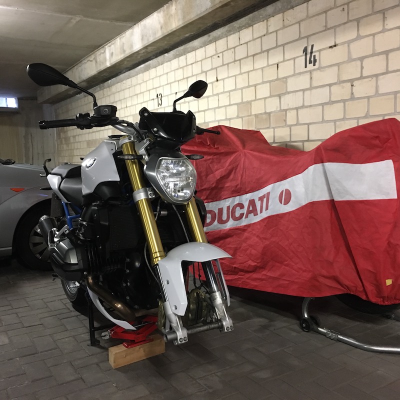

Nö, das ist so ausbalanciert das du schon sehr hoch heben müsstest um das evtl. zu schaffen. Mein Frontheber hebt das Vorderrad nur so ca. 10cm hoch, das ist völlig ungefährlich. Du kannst ja mal testen
wie hoch du vorne heben müsstest bis der HS einklappt, ich vermute eher der klappt gar nicht ein egal wie hoch man vorne hebt weil du gleichzeitig auch den Ruck nach Vorne bräuchtest ... aber das ist eine Vermutung ...
Hier ... schlecht zu erkennen, aber da steht sie vorne auf dem Frontheber.

Ich sage es nur. Jeder Vorderradheber ist anders, aber normalweise machst du eine Bewegung vorne wenn du den Heber drunter bugsierst und ziehst dabei die Maschine. Sie steht ja normalerweise auch nicht auf einem Rangierwagen, nochmal andere Situation.
Also Achtung, Vorsicht ist die Mutter der Porzelankiste

Der Hauptständer ist bei Dir durch die Rangierhilfe erhöht, das mag den Unterschied ausmachen.chefffe hat geschrieben: 7. September 2021, 06:20 Hier ... schlecht zu erkennen, aber da steht sie vorne auf dem Frontheber.
Gruß Alex
Re: Reifenwechsel alleine mit Frontheber ?
Ja nun ... ich kann nur über meine Materialien sprechen und man kann auch erst den Vorderreifen ausbauen, dann den Hinterreifen, aber wie gesagt das könnte mMn vorne noch viel höher ohne Gefahr. Mit dem Vorderradheber bewegt sich mein Moped nicht nach vorne/hinten, nur nach oben.joerg58kr hat geschrieben: 7. September 2021, 06:47 Ich sage es nur. Jeder Vorderradheber ist anders, aber normalweise machst du eine Bewegung vorne wenn du den Heber drunter bugsierst und ziehst dabei die Maschine. Sie steht ja normalerweise auch nicht auf einem Rangierwagen, nochmal andere Situation.
Also Achtung, Vorsicht ist die Mutter der Porzelankiste![]()
Letztens habe ich erst das Hinterrad entfernt, ging danach vorne auch ohne Probleme. Der cm auf dem Montageschieber macht ganz sicher nichts aus.
Dies ist wichtig, ansonsten steht sie irgendwann auf dem Hinterrad und dem Heber. Das kann schlecht ausgehen.Letztens habe ich erst das Hinterrad entfernt
Der macht einiges aus. Eine RS von mir ist in der Federung tiefer, nicht viel. Es ergibt sich aber weniger Luft zwischen den Reifen. Wenn ich das Vorderrad demontiere, stelle ich sie immer auf ein Brett als Erhöhung.Der cm auf dem Montageschieber macht ganz sicher nichts aus.
Wenn ich dein Bild genau anschaue, steht der vordere Heber nicht auf allen Rädern. Dadurch könnte er wegkippen.

Ich nutze bei Ausbau der Räder nur den Hauptständer + Scherenwagenheber (Kantholz, Gummiunterlage). Steht absolut sicher und habe den Vorteil das die Front beweglich bleibt. Falls ich mal meine noch irgendwo rumfummeln zu wollen. Scherenwagenheber finde ich praktisch, weil ich über ihn wunschgemäß die Fronthöhe ausrichten kann. Beim Einbau des Vorderrades kommt mir das entgegen.

Hier sind ja echte forensische Detektive am Werk
... jaaa das kann durchaus sein, ist halt nicht wirklich ein Kern-Stabi oder sonstwas Exklusives
Jetzt mal seitwärts stärker Rückeln würde ich damit auch nicht wollen.
