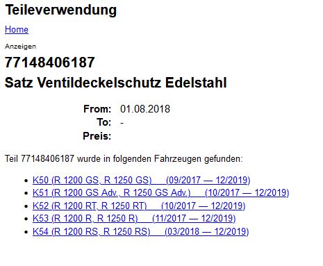

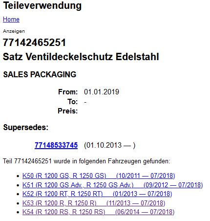

kann mir wer sagen ob die Ventilschutzdeckel mit der Teilenummer: 77142465251 auf die aktuellen R1250R/RS passen ?
Gemäß aufgeführter Zuordnung dürften sie nicht passen, aber vielleicht weiß einer mehr dazu.
Gruß Heiko
Teq
Beiträge: 26
Registriert: 17. August 2014, 14:01
Re: Passt der Ventilschutzdeckel an die neue R1250R/RS
#2 Beitrag von Teq »
Nein der Satz sollte nicht passen, der Satz für die 1250er sieht anders aus von den Halterungen. Teilenummer: 77148406187
hixtert
Beiträge: 3688
Mopped(s): BMW, Triumph
#3 Beitrag von hixtert »
Es passen beide:
2021-09-27 15_46_11-RealOEM.com - Teilesuche.jpg (39.38 KiB) 158 mal betrachtet
2021-09-27 15_47_03-RealOEM.com - Teilesuche.jpg (34.5 KiB) 158 mal betrachtet

Danke für die schnellen Antworten.
Die Frage bezieht sich auf das Modell nach 2019, genauer gesagt auf das 2021er.
So wie es raus lese passen da nicht beide...
