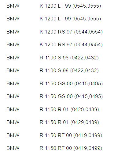

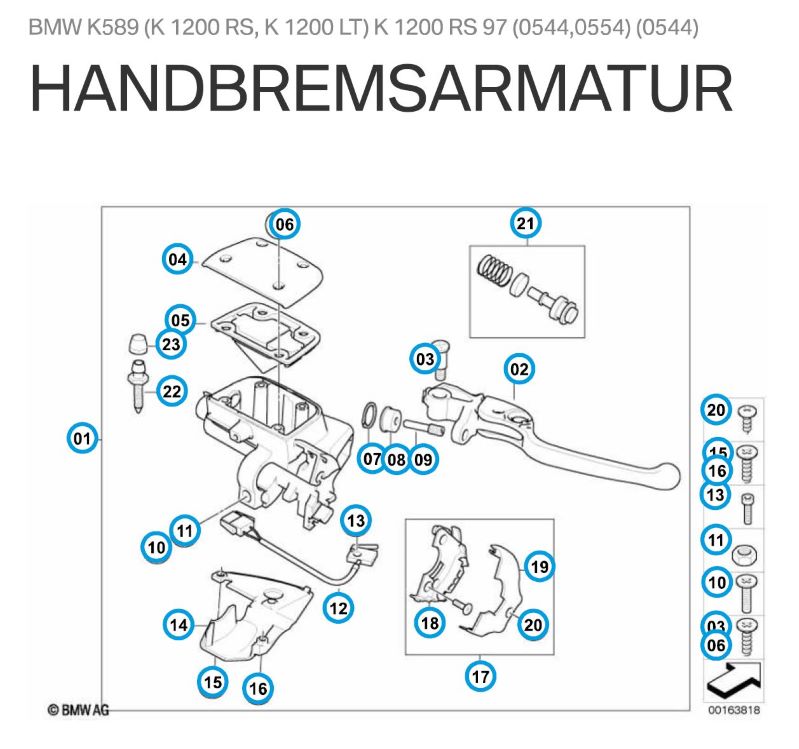

Der Wartungssatz kostet beim Lebemann rund 69,-€ plus Versand ansonsten siehe die nachfolgenden Jpgs. Achtung mit dem I-ABS bzw. Einführung vom Dauer-Abblendlicht wurde die Armatur geändert, daher passt die von der K41 z.B. nicht
Handbremsarmatur
Handbremsarmatur
Typen
Typen

Bolzen 3 auf Leichtgängigkeit prüfen.....

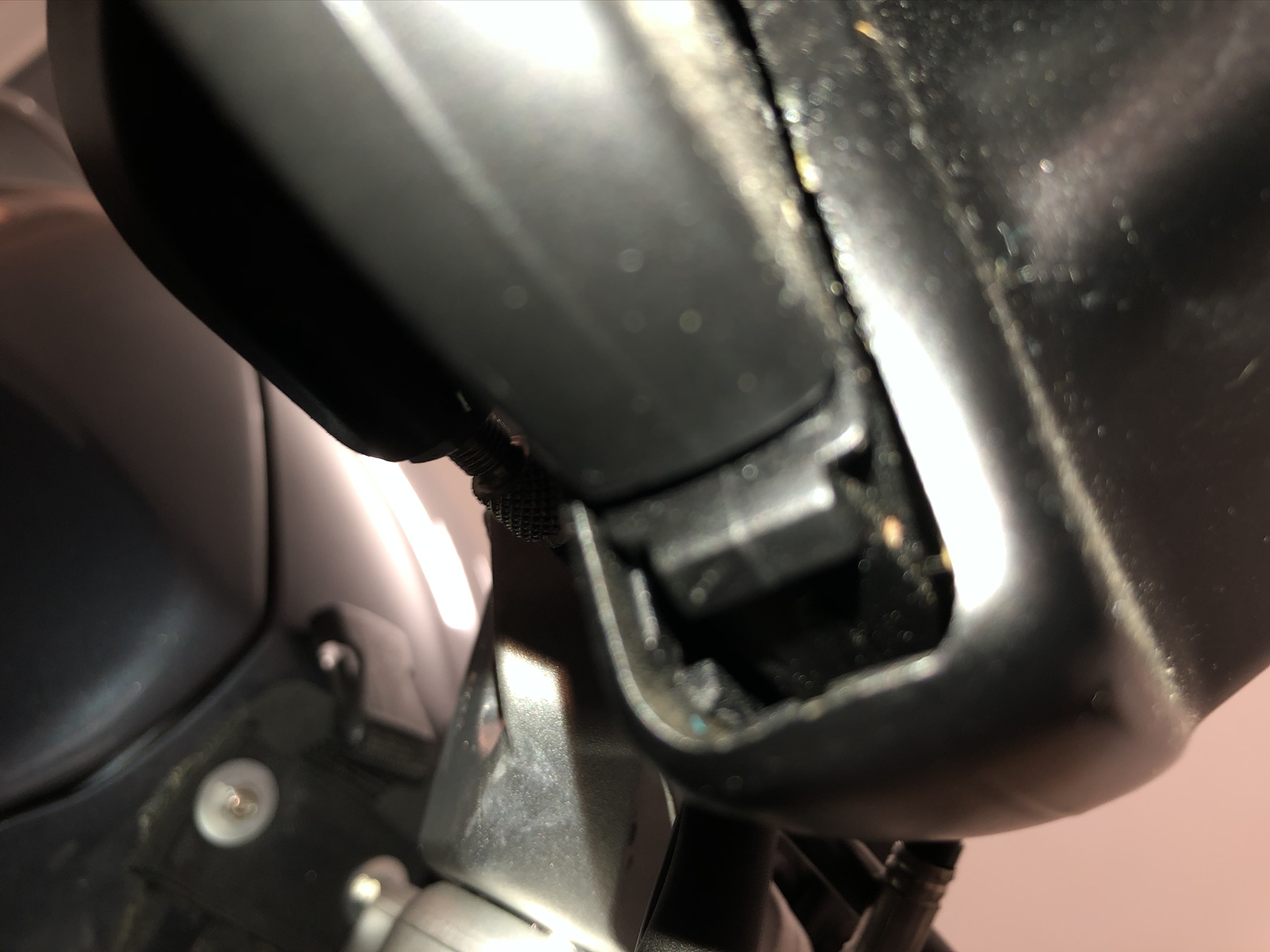

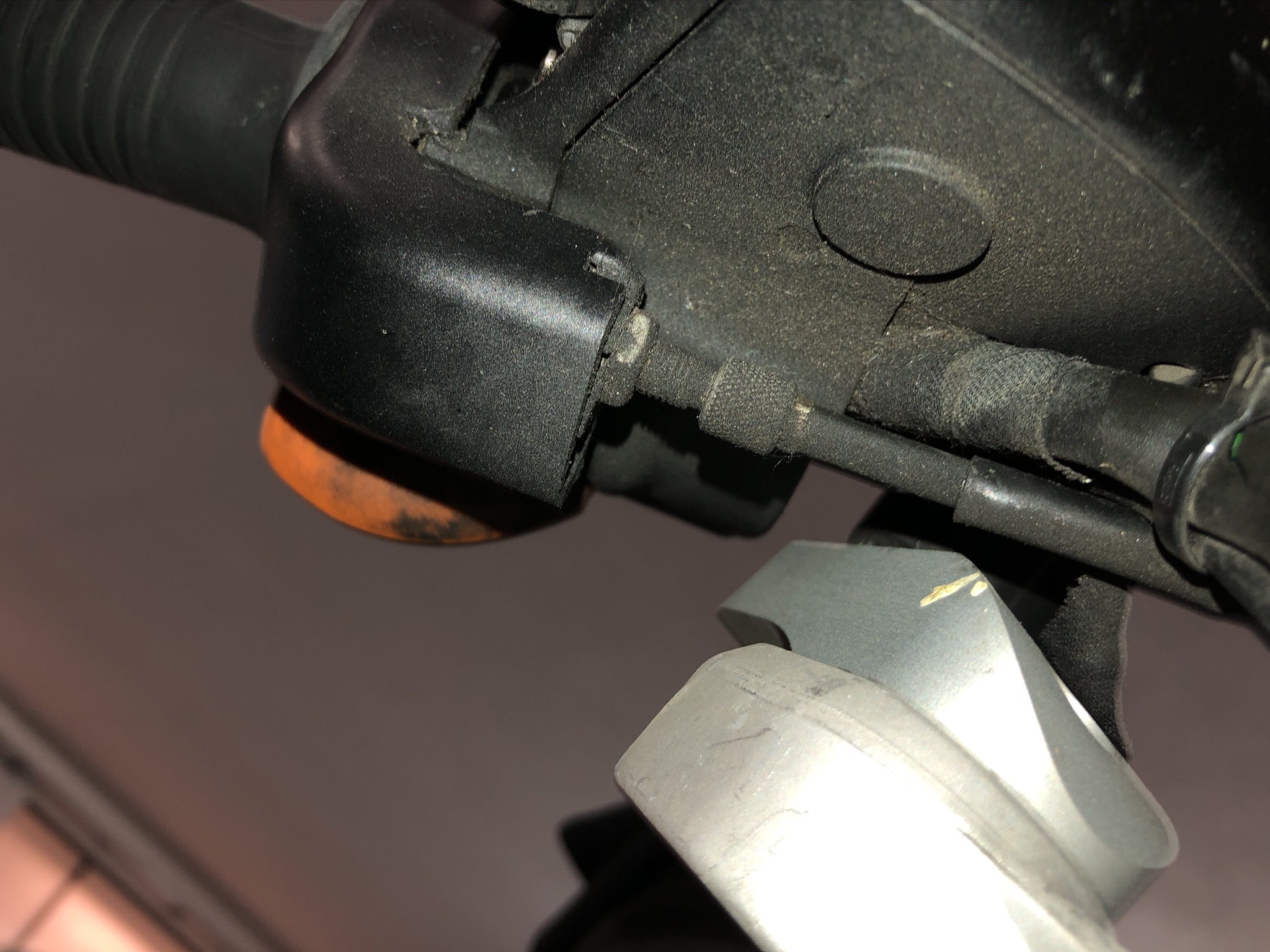

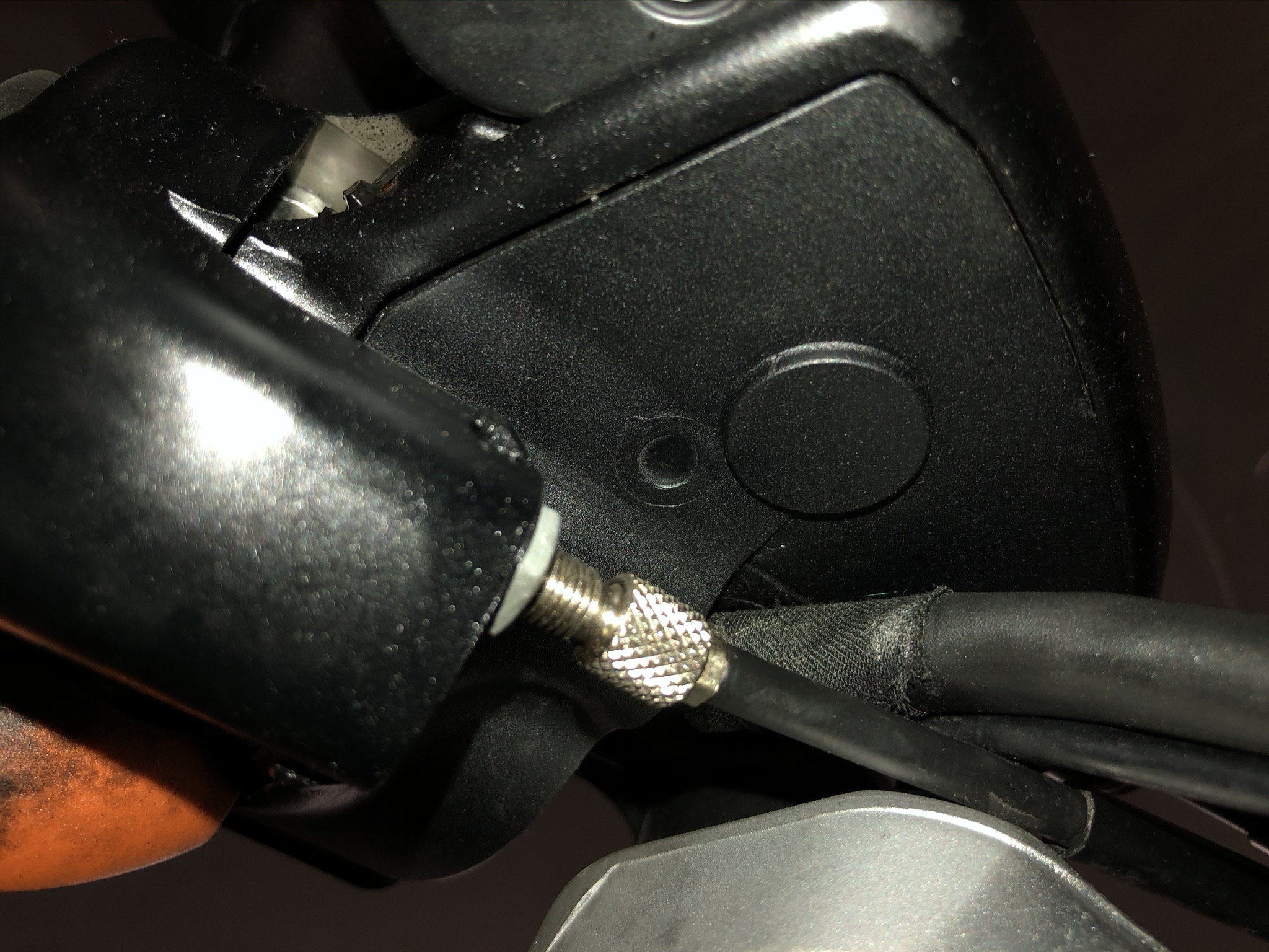

(671.9 KiB) Noch nie heruntergeladen
(354.77 KiB) Noch nie heruntergeladen
(569.7 KiB) Noch nie heruntergeladen
HBZ von unten an 2 verschiedenen 589. Das Blech kann nur beim Schalter vorne oder in der Abdeckung für das Kabel sein. Ich habe es aber auch schon länger nicht mehr zerlegt

ich hatte auch mit Bolzen 3 Probleme, als ich ihn festgezogen hatte. Da kam mein Hebel auch nicht zurück. Abhilfe hat es gebracht den nicht ganz anzuziehen, aber dafür mit Loctite zu sichern.
