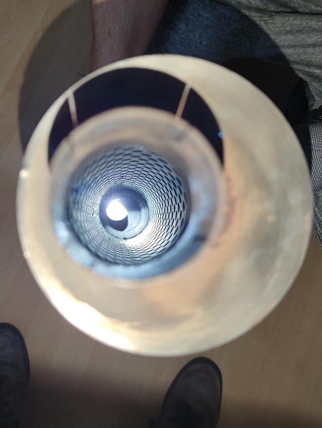

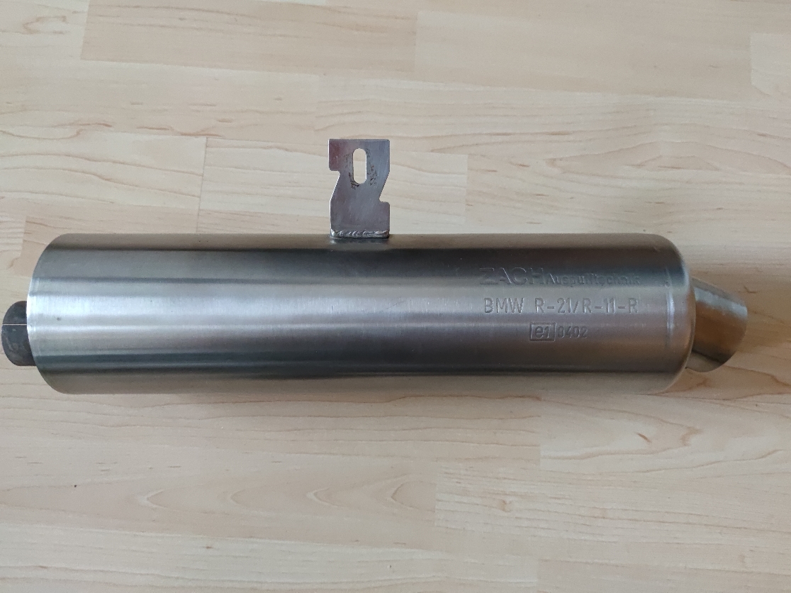

ich habe mir einen gebrauchten Zach Endschalldämpfer zugelegt. Kann mir bitte jemand sagen, ob nach Herausnahme des db-Killer der Endschalldämpfer von Zach so wie auf den Bildern (auf dem ersten Bild leuchtet unten eine Taschenlampe) aussieht, d.h. der ist komplett offen?
VG
Schizzo
VG
Schizzo

Bei dem Modell ist das so. Alles ok also. Fahren ohne Einsatz ist unter gewissen Umständen erlaubt. Dann muss aber das ganze Vorgelege von Zach sein. Nur der Enddämpfer muss mit Einsatz gefahren werden.

Da ich diesen ZACH Endschalldämpfer nicht kenne; verfügt der über eine sichtbare Bohrung um einen dB-Eater zu fixieren? Oder käme der Eater in den Dämpfer ohne das er eine Bohrung für eine Schraube / Niete benötigt?
Sollte eine sichtbare Bohrung vorhanden sein (Eater nicht drin!) dann gibt es immer eine Diskussion, auch ohne Standgeräuschprüfung vor Ort.
Sollte aber keine Bohrung sichtbar sein und jemand meinen es reicht einen Zollstock oder sonstwas reinschieben zu können und dies sein dann seine Begründung das da manipuliert wurde, reicht dies nicht aus. Ist ja nur eine pers. Mutmaßung. Da muss der Beamte schon eine Standgeräuschmessung vornehmen.

Da ist eine sichtbare Bohrung vorhanden. Ich habe in früheren Threads gelesen, dass sich dazu die Gelehrten schon oft in die Haare gekommen sind. Bei Kontrollen gab es wohl auch unterschiedliche Reaktionen. Von Akzeptanz bei Vorlage der Dokumente bis hin zur Ablehnung trotz der Papiere.

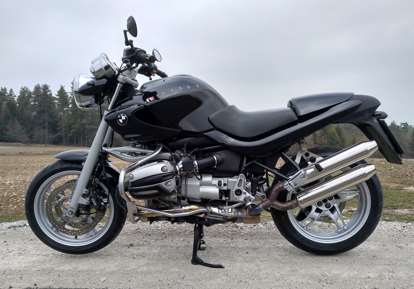

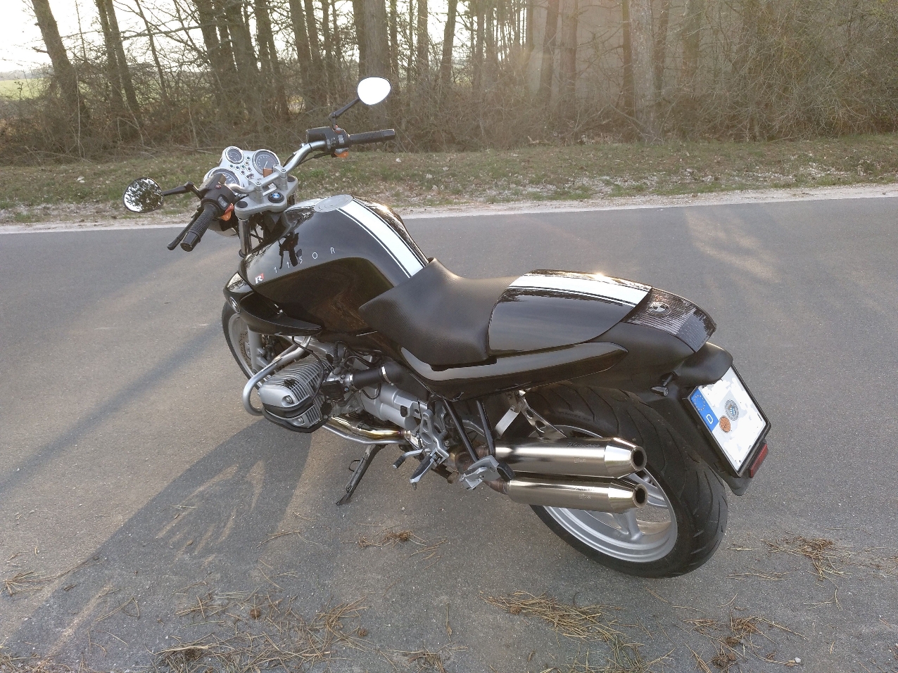

Übrigens gab es den Zach auch mit zwei Rohren, die aktuell bei meiner R dran sind. Aber da bin ich immer ein wenig hin und her gerissen. Seht selbst... (mit den gleichen Bescheinigungen und herausnehmbaren Einsätzen)
