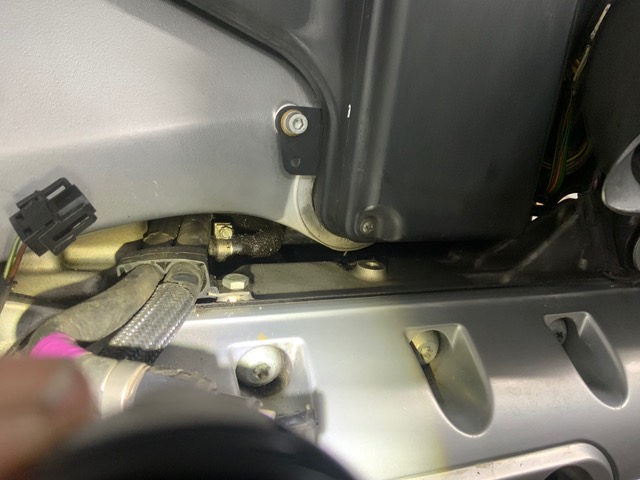

nachdem ich die Verkleidung der Dicken abgemacht habe ist mir Öl auf der Oberseite des Motors aufgefallen. Ich würde es als "schwitzen" einschätzen, da keine Lache auf dem Motor steht und der Motor auch sonst trocken ist. Ölverbrauch ist über das Jahr auch nicht messbar.
Ich würde euch um eine Einschätzung bitten.

Schau mal von vorne, ob der Motor oben trocken ist.

Auf dem Foto siehst Du rechts neben den Spritleitungen den Entlüftungsschlauch.., der ist porös und muß gewechselt werden.

Hallo Erwin,
ja, das Öl um den Entlüftungsschlauch meine ich. Wenn der porös ist werde ich ihn wechseln. Wie komme ich da am besten ran?
Holger
Holger

Hey. DeR Schlauch ist leider momentan bei Leebmann nicht Lieferbar, aber du bekommst ihn Hier.
Leider etwas teuer, habe damals bei Leebmann um die 50€ bezahlt.

Genau dieser Verteilerschlauch war bei mir vor 2 Jahren auch kaputt. Das Öl sammelte sich oben auf dem Motor, irgendwann wurde es zu viel und lief auf der linken Seite runter.
