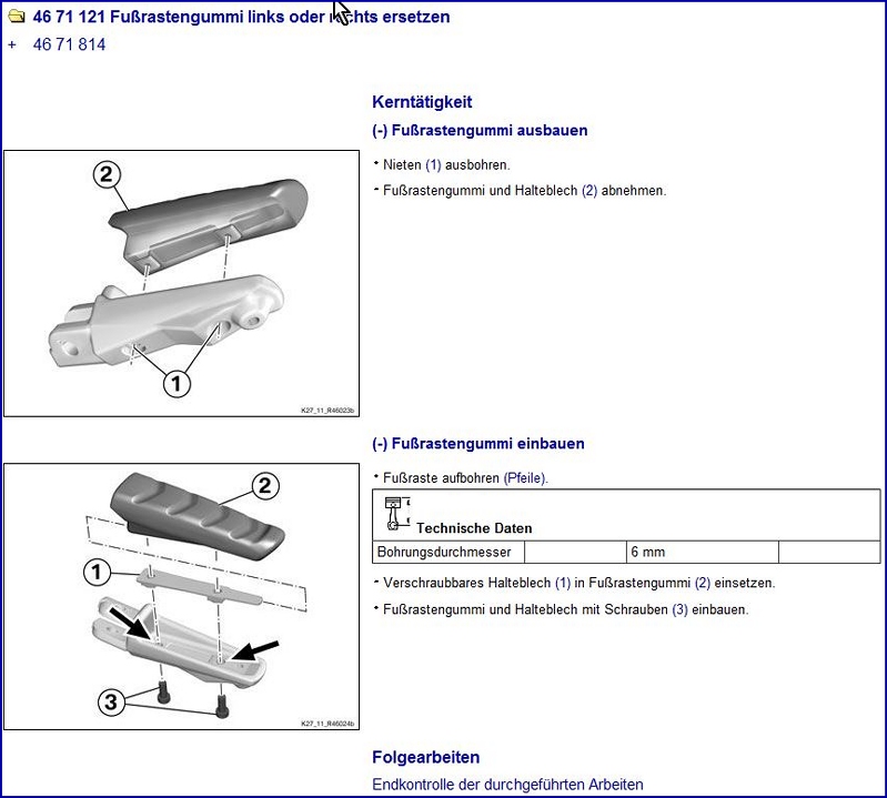

Die Gummis sind werkseitig verblindnietet, werden aber bei Austausch mit M5x12 verschraubt.
Wenn man keine 2 linke Hände mit je 5 Daumen hat - aber einen 4mm-Bohrer, kann man das gut selber machen :wink:

#8 Beitrag von mr.chruris »
Gruß Karl
