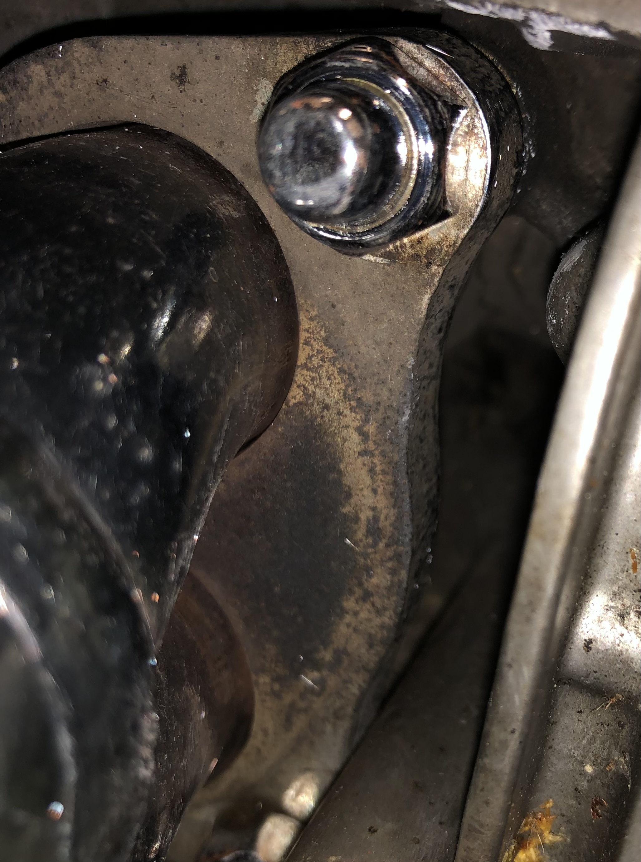

Guten Abend zusammen,
ich habe eine Frage an euch die mich seit Wochen rum treibt.
Ich habe Ende November meine Krümmer an der R1100R abgebaut um diese mit Hitzeschutzband zu umwickeln.
Nach der erfolgten Montage der Krümmer viel mit erstmals auf, dass der Flansch bzw das Überwurfblech nicht press auf der Gussseite vom Zylinderkopf aufliegt, sondern etwas Abstand hat.
Da ich keine zweite 11er hier habe fehlt mir leider die Möglichkeit es zu vergleichen……ist dies bei euch auch so der Fall wie oben beschrieben oder wie sieht es bei euch damit aus?
(1.28 MiB) Noch nie heruntergeladen
Vielen Dank schonmal im Voraus :-)

Würde das Blech auf dem Guss des Kopfes aufliegen, könnte es den Auspuff nicht in die Dichtung pressen.

Larsi hat geschrieben: 28. Dezember 2021, 19:53 Würde das Blech auf dem Guss des Kopfes aufliegen, könnte es den Auspuff nicht in die Dichtung pressen.
Guter Einwand, ich danke dir Lars :)
