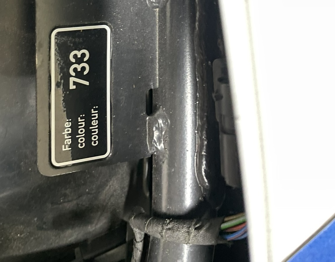

da ich mir ein Kofferset gekauft habe hatte ich überlegt die Seitendeckel zu lackieren (mach ich aber eher doch nicht, da mir schwarz praktischer und pflegeleichter scheint), deswegen hatte ich unter der Sitzbank nach der Farbnummer geschaut.
Da steht bei mir seltsamerweise 733 :shock: und das ist soweit ich herausgefunden habe marakeschrot!?
Meine "Kleine" ist aber Silber mit blauen Streifen :shock:
Könnte mir jemand der eine solche Farbkombination hat sagen welche Farbnummer bei ihm dann links neben der Fahrzeugidentifikationsnummer steht?
Ich habe den Verdacht, dass bei meiner da mal was umlackiert oder getauscht wurde!?
Sieht aber alles so sehr Original aus.

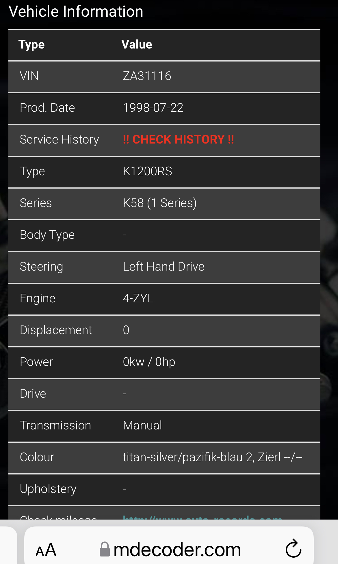

das dachte ich auch zuerst. Wenn ich aber beim „ Free BMW VIN Decoder“ meine Fahrgestellnummer eingebe bekomme ich die richtige Farbkombination angezeigt 🤔.
Jetzt frage ich mich natürlich warum auf meinem Aufkleber 733 steht. Ich versteh das nicht 🤷🏼‍♂️

hätte mich besser ausdrücken sollen. Der Aufkleber ist zwar unter der Sitzbank aber links neben der Fahrgestellnummer auf dem Rahmen.

Wenn die VIN und das Prod.Date aus dem VIN-Decoder stimmen und das würde auch zur der blau-silbernen Farbgestaltung passen ist es eine 589. Nur die Frontmaske wurde auf eine K41 umgebastelt. Die Sitzbank ist ja auch nicht mehr original und wurde schon auf-/umgepolstert, Felgen, Spiegel, Auspuffendkappe, also da wurde schon einiges geschraubt. Was steht denn auf dem Getriebe, dort ist i.d.R. auch der Herstellermonat vermerkt.
Vielleicht hatte sie auch einfach nur mal einen Heckschaden und der Heckrahmen wurde gegen einen neuen (gebrauchten) getauscht. :?: :roll:

Damals gab es auch das Pazifikblau/silber als SA, bei den K41 wurde es dann in rot/silber angeboten. Ich tippe immer noch auf einen gewechselten Heckrahmen :wink:

hab diese Woche mal nach der Getriebenummer gesucht und folgende "eingravierte" Nummer auf Aluminium gefunden: 0006785FAA
etwas weiter vorne auf schwarzem Untergrund diese drei Nummern 124EA 3698 2058.
Ich gehe mal davon aus, dass du die 3698 meinst und diese Zahl Kalenderwoche und Jahr angibt?
Habe jetzt auch noch mit dem vorletzten Besitzer sprechen können und der sagt, das der Erstbesitzer irgendwann mal auf Silber / Blau umgebaut hat. Mein Vorbesitzer hat eine andere Frontscheibe (verstellbar) angebaut. Die vorher war nicht verstellbar und blau oder blau lackiert (hab ich mitbekommen).
@Roland: Vielen Dank für die Farbnummern :D
Also meiner Meinung nach kein Heckrahmenwechsel.
So weit ich das bis jetzt richtig verstanden habe ist sie also auf Modellpflege K41 in Silber/Blau umgebaut, da Sie jetzt die integrierten Blinker hat, oder?
