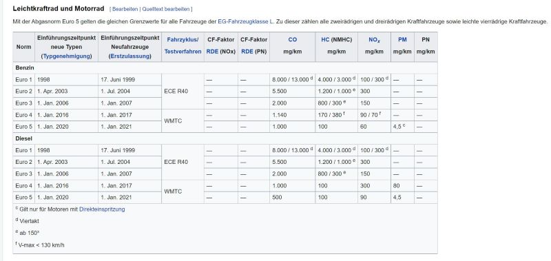

Bei den Fahrzeugen vor 1999 wir eine ganz normale AU gemacht. Da gibt es dann entsprechende Abgasgrenzwerte für den Co-Wert. Der liegt bei Motorrädern mit Kat bei 0,5% und ohne bei 4,5% wenn ich mich recht errinnere. Lässt sich aber recht schnell bei TüV & Co erfragen.
Weitere Vorgaben gab es nicht. Die Euronormen sind für die 1997er noch nicht relevant.
Euronormen
Euronormen
Euronormen Motorrad.JPG (230.59 KiB) 162 mal betrachtet
