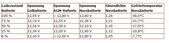

Moin, ich denke es liegt an der Batterie...Schwenker66 hat geschrieben: 20. Februar 2022, 15:01 Seit November macht der Kaltstart (Außentemperatur 4 - 8 °C) mit der DOHC keine Freude mehr.... Auch wenn sie dann bei einer Tourpause 1-2 Stunden steht, ist sie beim ersten Knopfdruck wieder wach.
Die Batterie ist 3 Jahre alt und wird von mir in der Winterzeit nach spätestens 4-6 Wochen Fahrpause ans Ladegerät gehängt.
Das zeigt dann zuerst "leer" an ...![]()

Wenn eine AGM nach 4 Tagen nur noch 12,23V hat ist sie entweder ziemlich platt oder es gibt irgendwo größere Stromdiebe im System
Die letzte AGM in unserer F800 hat allerdings auch nur 3 Jahre gehalten. Die Erstausrüstung in der R12RS ist jetzt 7 Jahre alt... toi, toi, toi

Eine AGM-Batterie sollte kühl gelagert nach 6 Monaten noch rund 90% ihrer Spannung haben. Jetzt kannst Du ja mal rechnen
Produktion 2015, auch wenn erst 2020 eingebaut, ist das Ding 7 Jahre alt ...
