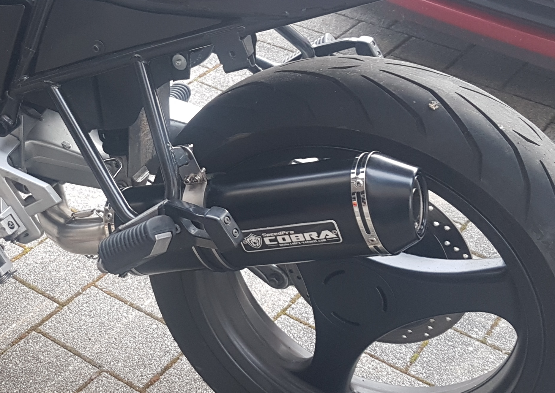

habe mir diesen Auspuff für meine R 1100 R gekauft und montiert:
https://www.cobraexhaust.de/COBRA-SC3-BlackSeries_2
Das Teil hat eine EG-ABE und hört sich echt super an! ABER .... der Auspuff ist voll brutal laut. Meiner Meinung nach zu laut.
Mach mir da echt Gedanken das die Rennleitung mir das Moped still legt bei einer Kontrolle. Bei uns in der Umgebung egal, da lass ich mir den Original Endschalldämpfer bringen und montiere den eben dran. Blöd nur, wenn man mal ne große Tour macht.
Hat sonst vielleicht jemand diesen Auspuff bei sich verbaut und kann mir was über die Lautstärke, bzw. den Erfahrungen sagen?
Bitte um Rückmeldung.
Gruß und danke!

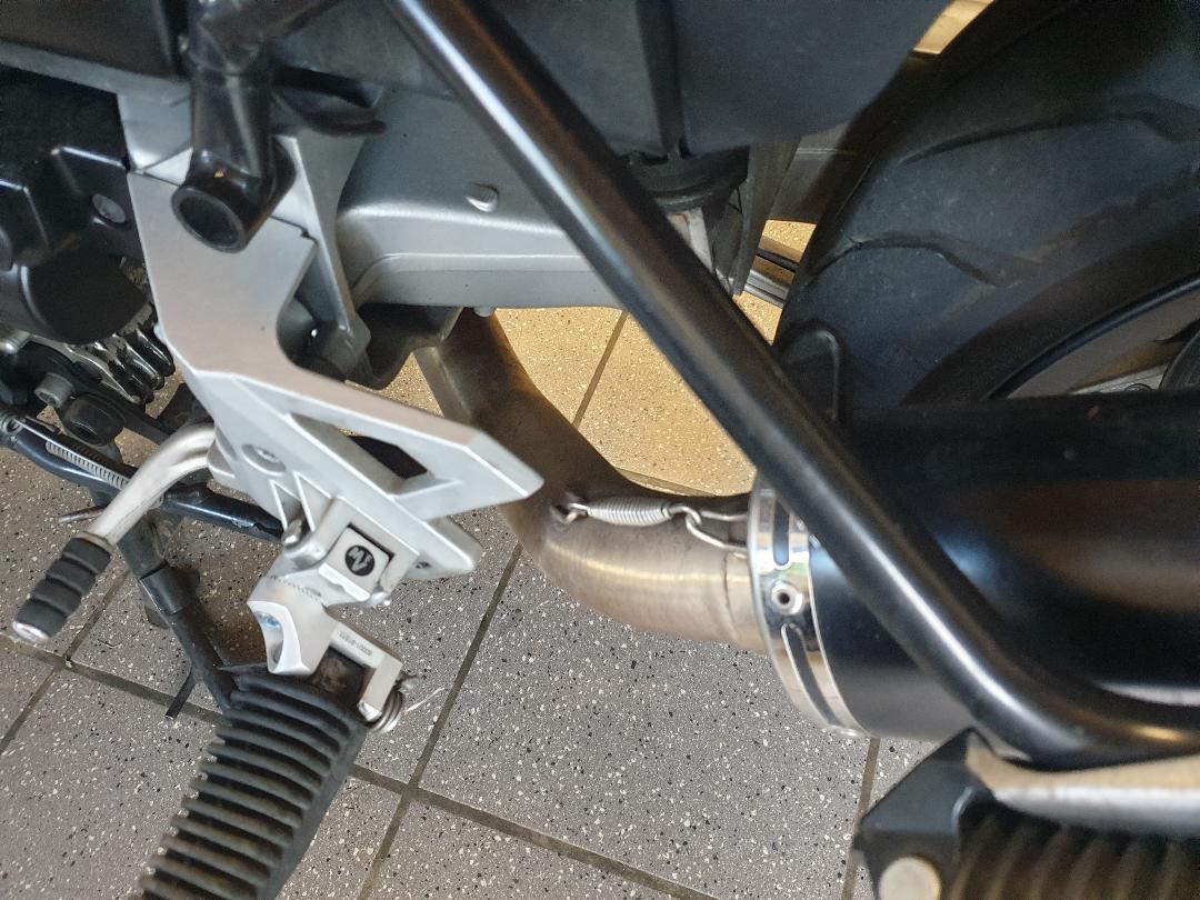

Ist denn das Ersatzrohr für den Kat dabei? Und wo befindet sich die Lamdasonde?
Hättest Du vielleicht noch ein paar Bilder?

Oder wird der Kat durch das „Mittelrohr“ aus der Beschreibung ersetzt?

Auf dem Foto des Herstellers sieht es so aus, dass es einen Platz für die Sonde gibt

Der Kat wird einfach durch das Mittelrohr ersetzt. Die Lambdasonde sitzt dann im Mittelrohr.

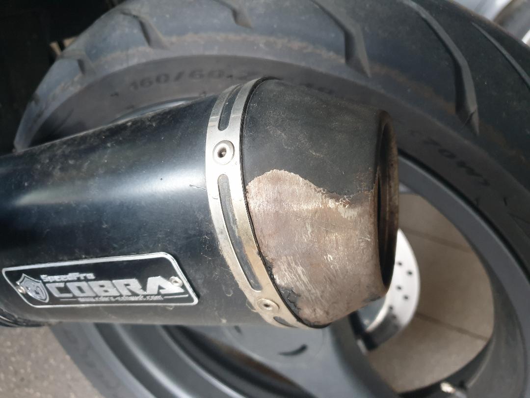

Muss meine eben getätigte Aussage anpassen, da war ich etwas schnell. Zufrieden bin ich auf jeden Fall mit dem klasse Sound vom Moped. Nicht zufrieden bin ich allerdings mit der Qualität der Endkappenlackierung. Da hat sich von der Hitze der Lack ziemlich schnell aufgelöst. Das sieht nicht so schön aus im Moment und muss von mir nochmal gemacht werden. Das ist etwas ärgerlich.

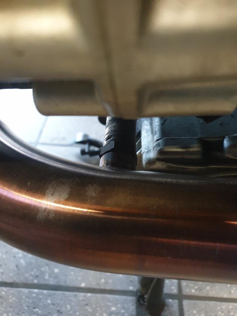

wenn auch schon ein bisschen älter, für mich ein sehr interessanter Beitrag. Ich hab mir nach längerer Abstinenz von der R 1100 R letzte Woche wieder eine zugelegt und bin gerade dabei, sie etwas zu verfeinern. An meiner vorherigen hatte ich einen Kranich Auspuff, überlege aber jetzt bei der neuen R1100R den Cobra SC 3 zu montieren. Allein schon wegen des Gewichts. Zwei Fragen habe ich dazu an dich: hast du eine Änderung in Sachen Drehmoment bemerkt mit dem Cobra Auspuff? Und bei meiner sind originale Koffer dabei, die ich wahrscheinlich so gut wie nie nutzen werde. Dennoch interessiert mich, ob der Koffer auf der Auspuffseite auch mit der Cobra Anlage passen würde?! Weißt du das zufällig? Schönen Gruß aus dem Westerwald, nahe Montabaur. Max
