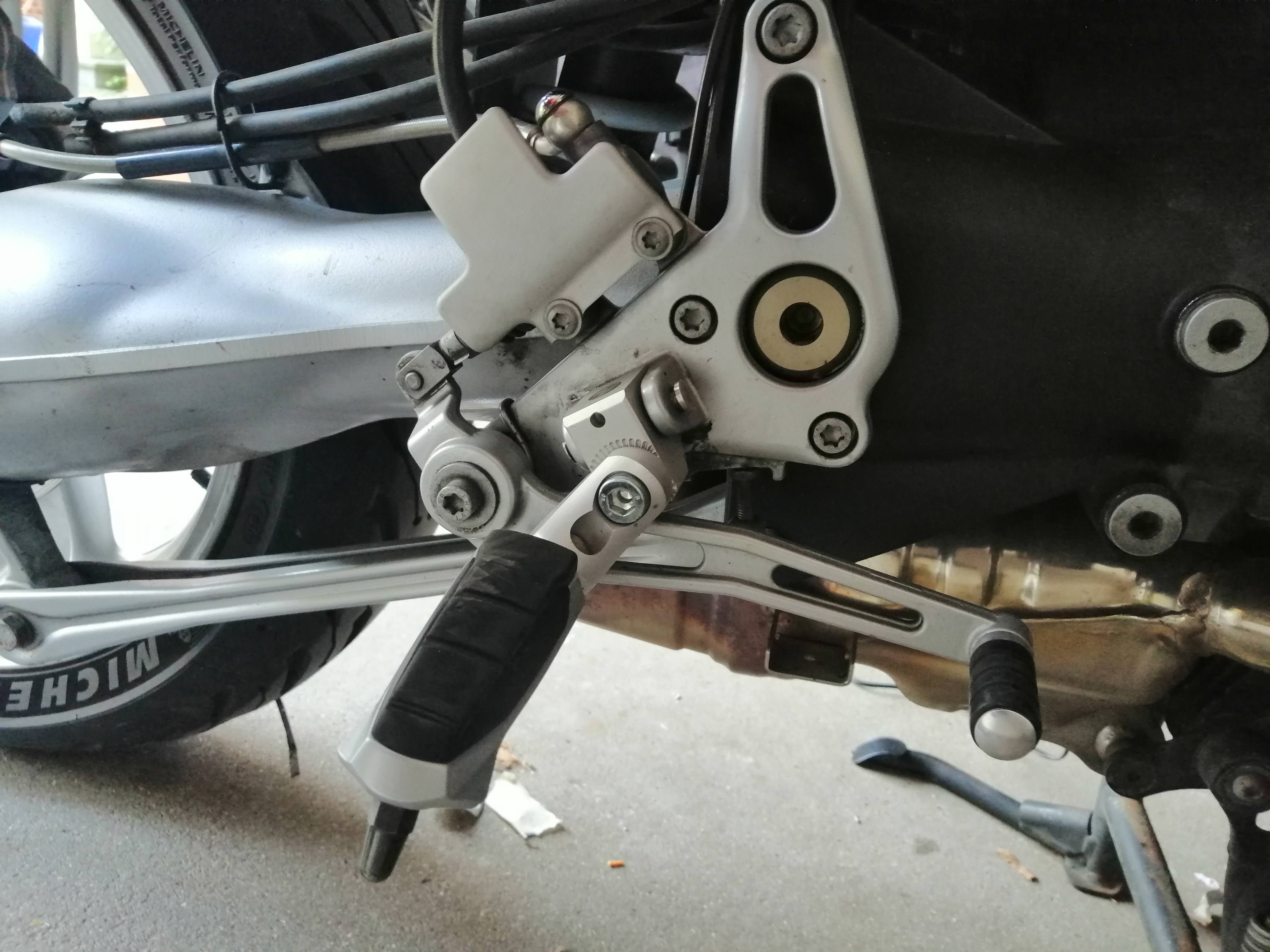

Wenn man sich das anhängende Bild ansieht, erkennt man, dass der Bremshebel über eine längere Anschlagschraube nach unten gewandert ist. Das Bild zeigt übrigens meine R850R, MV darf das Bild verwenden...
Tips zum Einstellen der Hebel sind dort auch enthalten: https://www.mv-motorrad.de/MV+Fussraste ... -1100R.htm

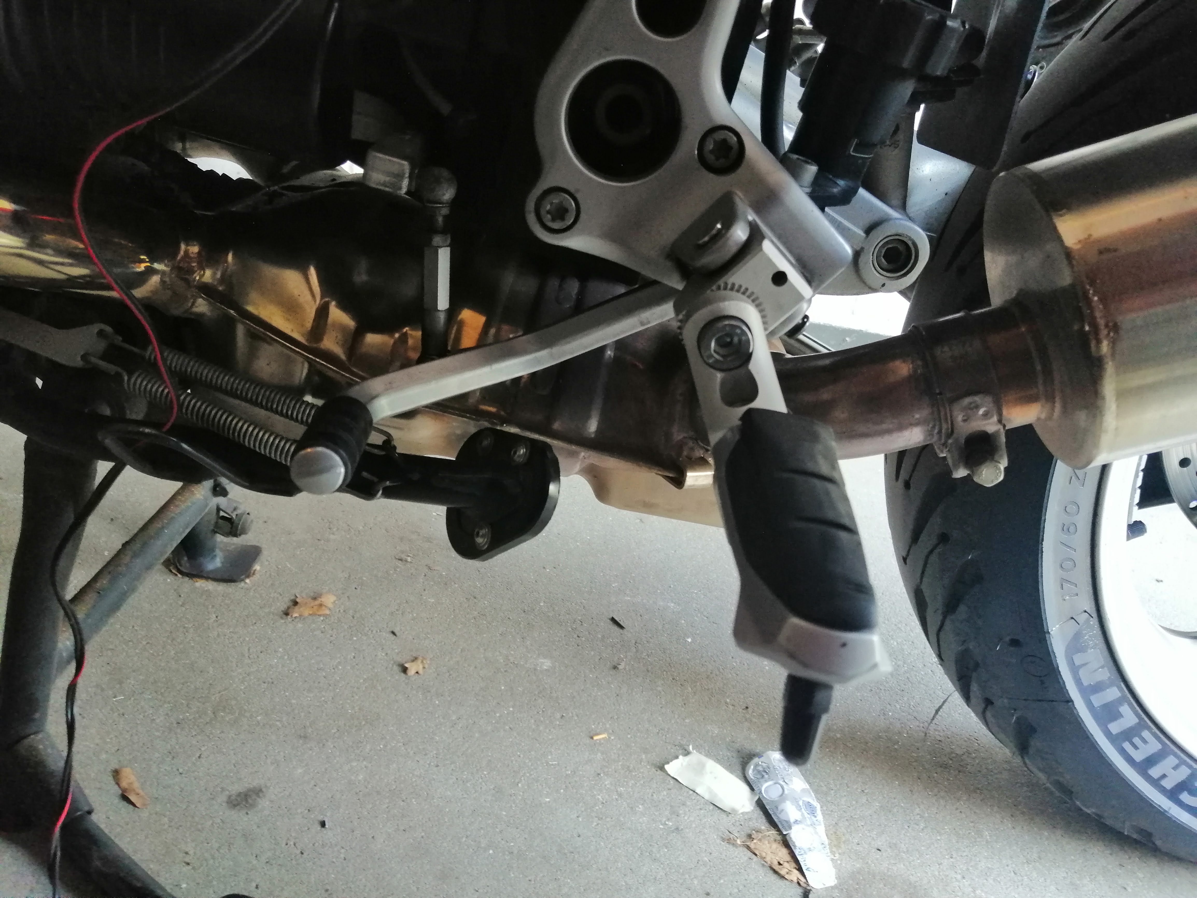

Hier noch die linke Seite. Das Gestänge kann man verlängern/verkürzen, um den Winkel des Schalthebels an die Fussstellung anpassen zu können. Hier mittels Gewindehülse und -stange.

So sieht das bei mir aus, Am Rande, zusätzlich zum Beine nach unten verlegen, kann man auch den Po nach oben verlegen ...

Wenn da die Werkstatt keine Idee hat?
höchstens es soll nix kosten, dann ist keine Möglichkeit.
Also Sitz und lenker höher.
Oder Fahrwerk höherlegen, dann kann man mit den Rasten gefahrlos weiter runter.
Hebeleien lassen sich anpassen. Ich hab auch mal einen Schalthebel aus VA Rohr geschweißt um das zu probieren.
