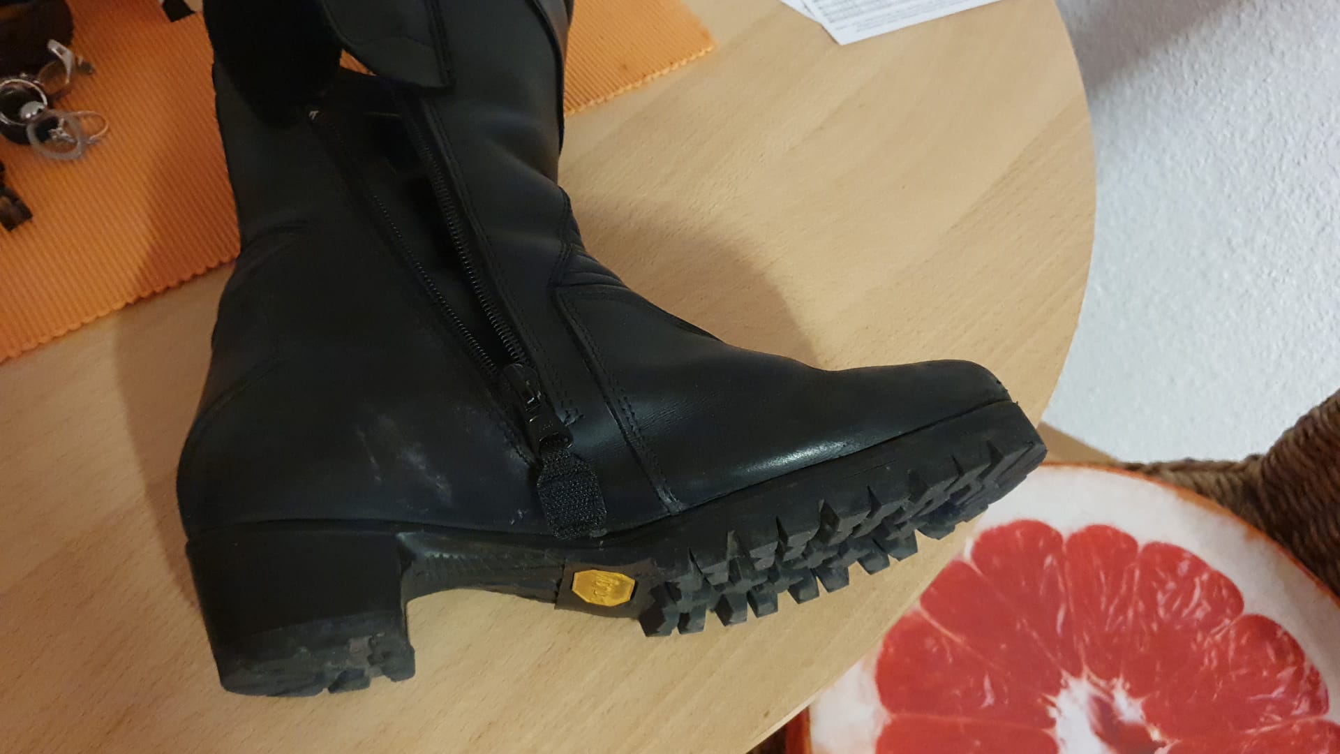

Geht auch mit normalen Stiefeln. Absatz & Sohle 24 €.

Re: Niedrige Sitzbank abpolstern
So ähnlich hat es mein Vater beim Schuster auch mit seinen 20Jahre alten Daytonas machen lassen. Daytona meinte die sind zu alt und wollten sie entsorgen, anstatt sie neu und höher zu besohlen...RS1100 hat geschrieben: 29. März 2022, 18:23 Geht auch mit normalen Stiefeln. Absatz & Sohle 24 €.
Und bei Louis gibt es sehr wohl auch erhöhte Daytonas!
