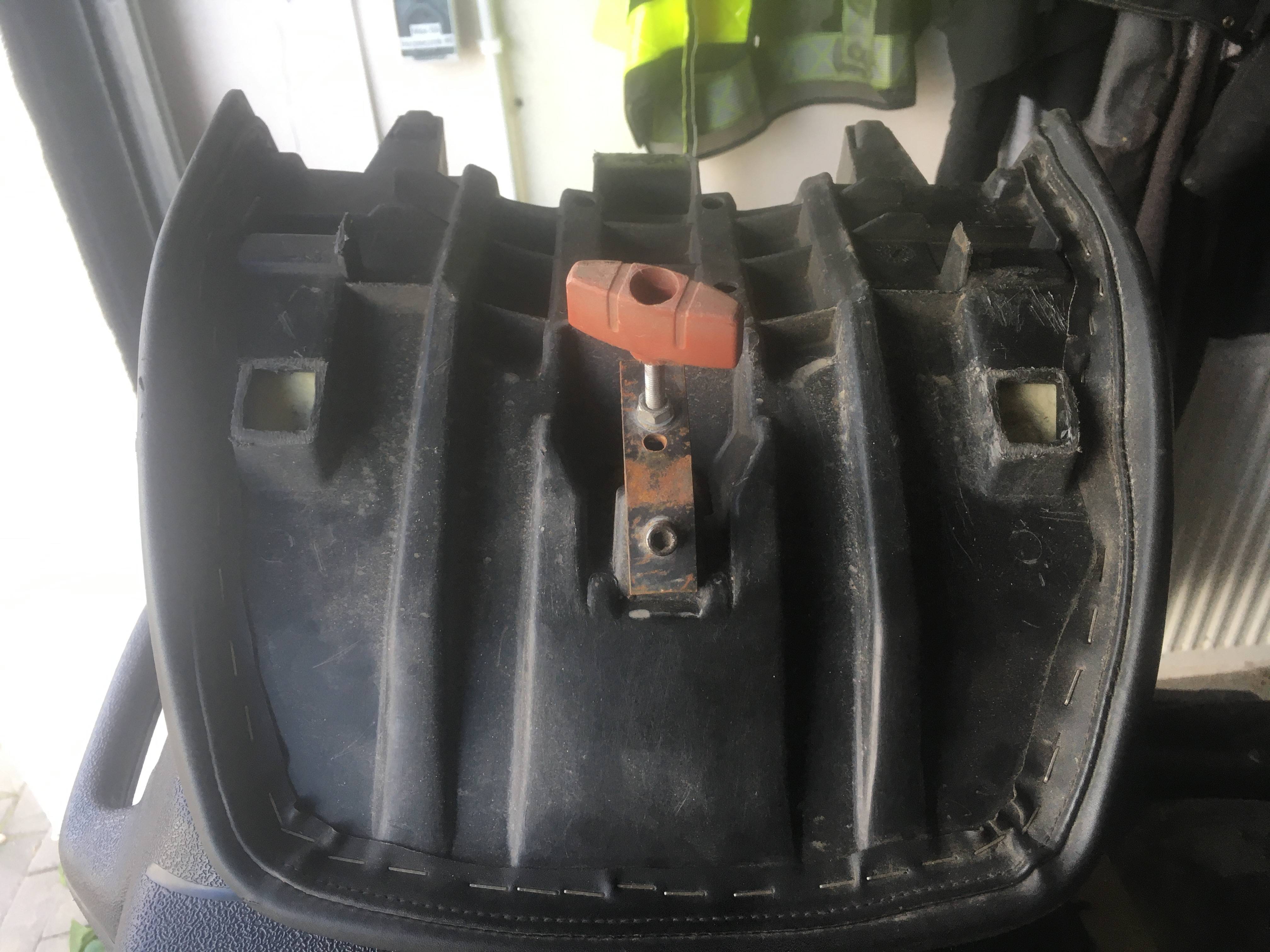

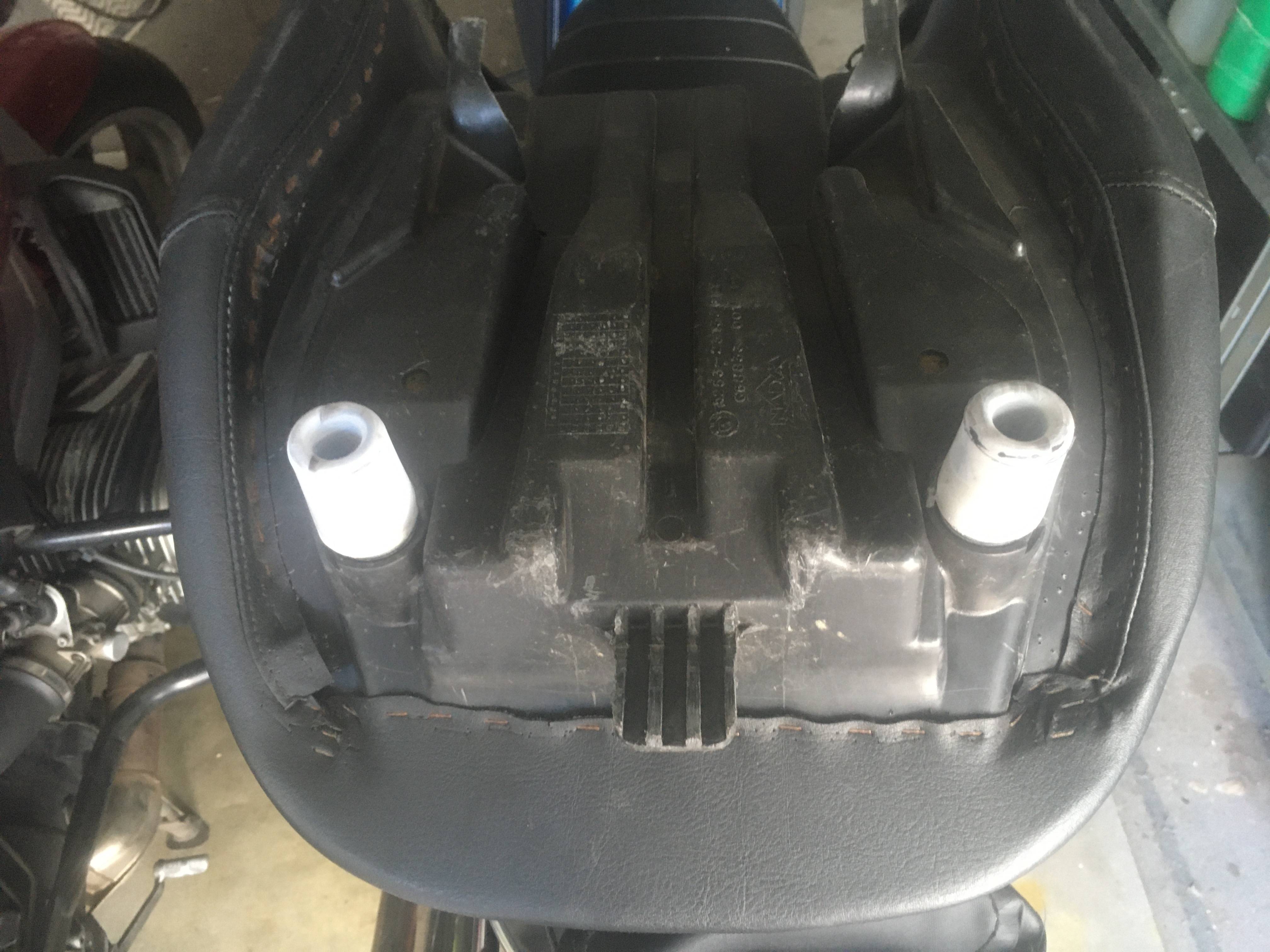

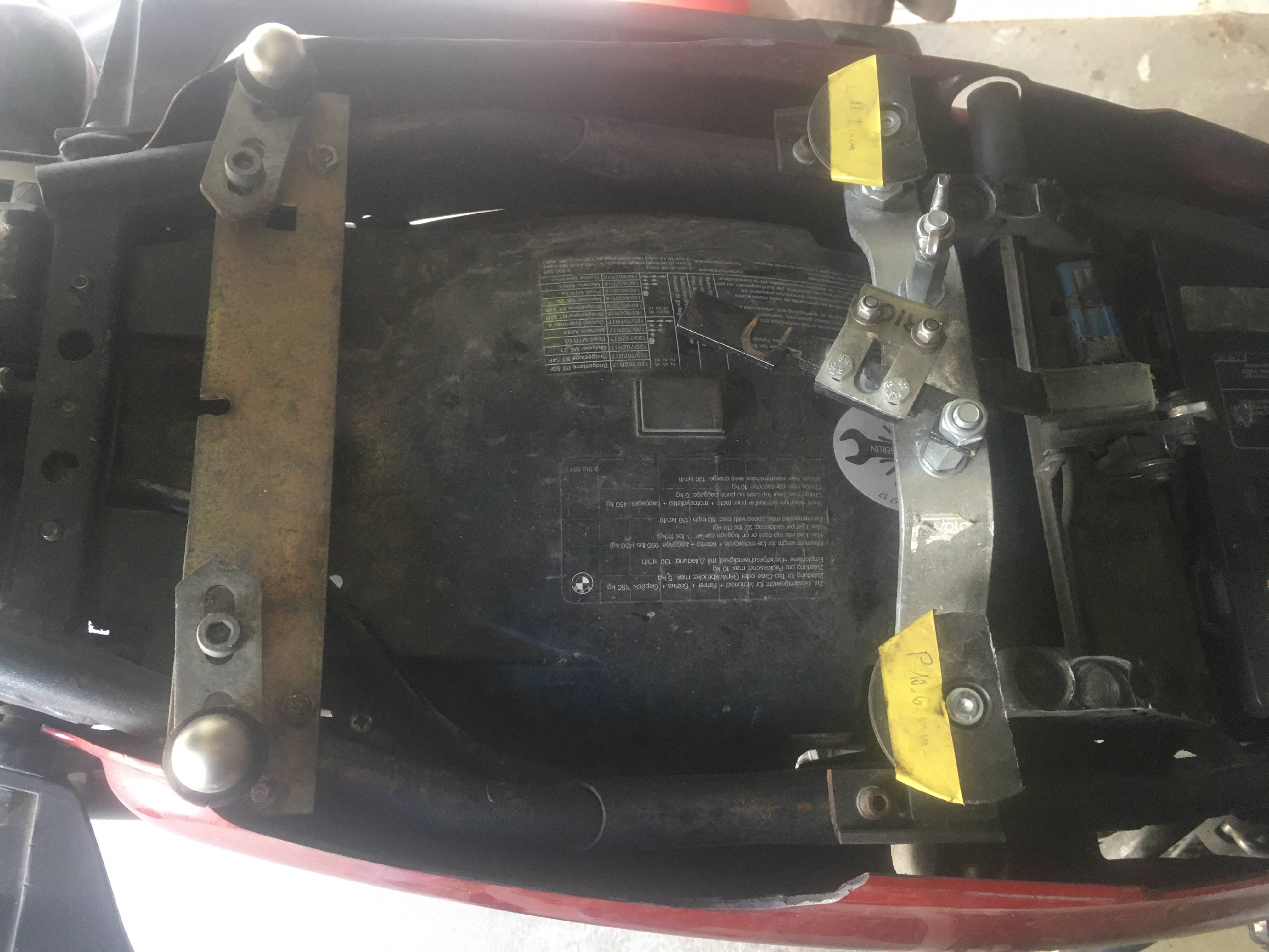

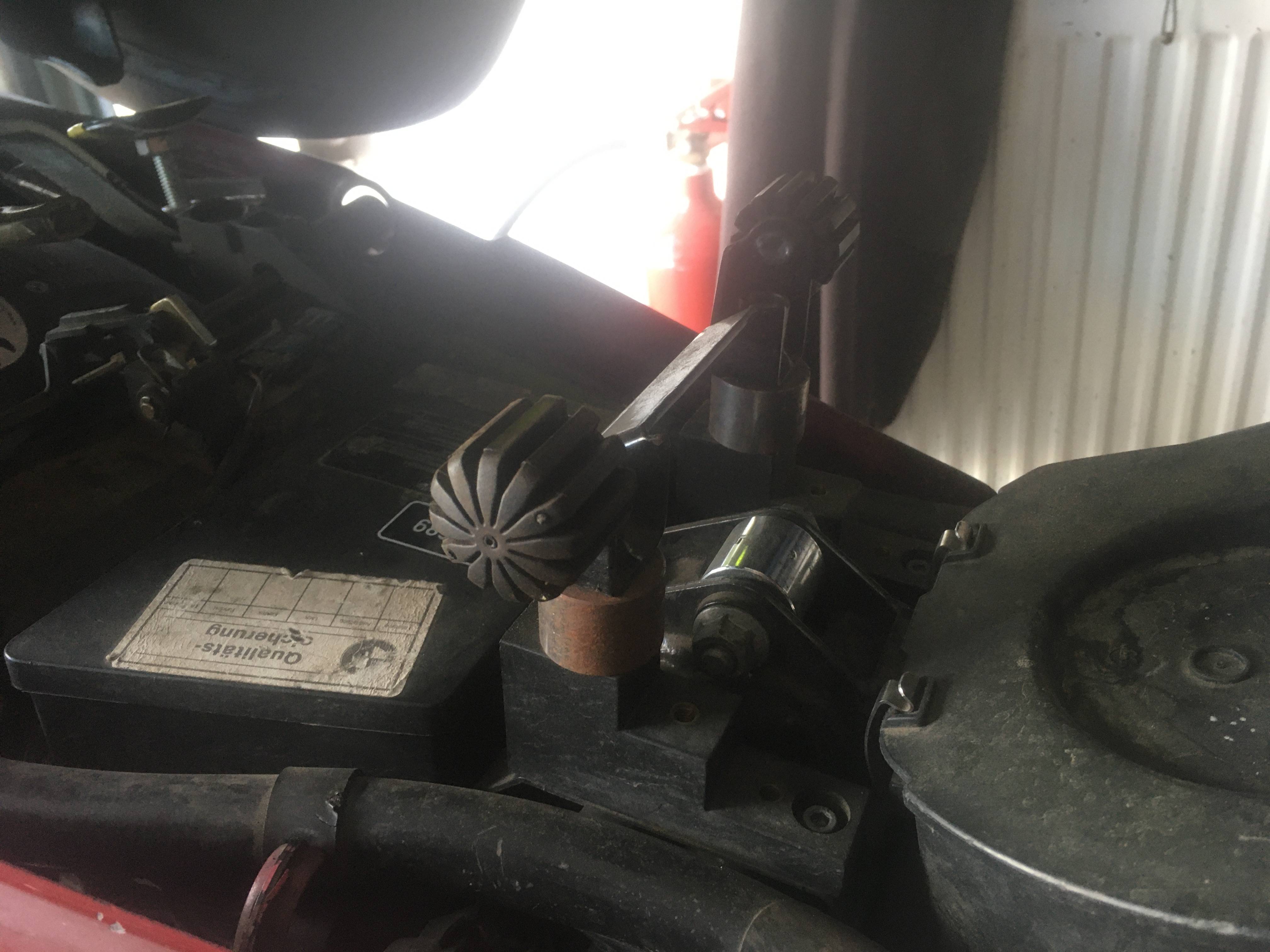

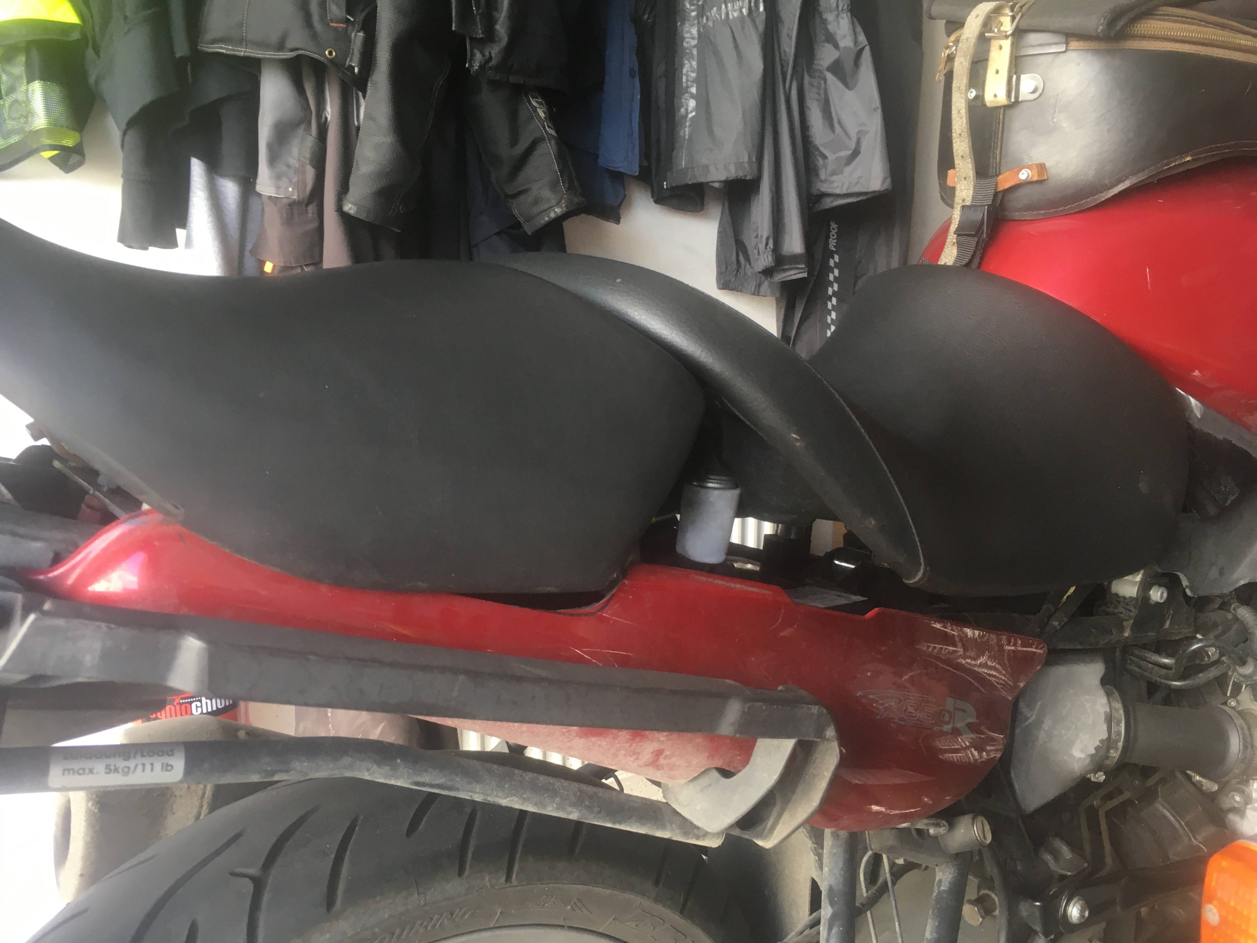

Ich habe RT-Sitze auf meine R850R draufgesetzt. Hat gedauert aber nach einigen Tausend KM mit der Sozia hat es sich bewährt.
Es wurden Teile gedreht, geschweißt und einiges ausm Baumarkt verbaut. Die Kugeln auf der Konsole hinten sind Schubladengriffe, die sich in die Löcher des hinteren Sitzes setzen. Dazu wurden die Füße des Rücksitzes abgefräßt.
Das ist nicht schön aber selten. Was andere übers Design denken, ist deren Sache.
