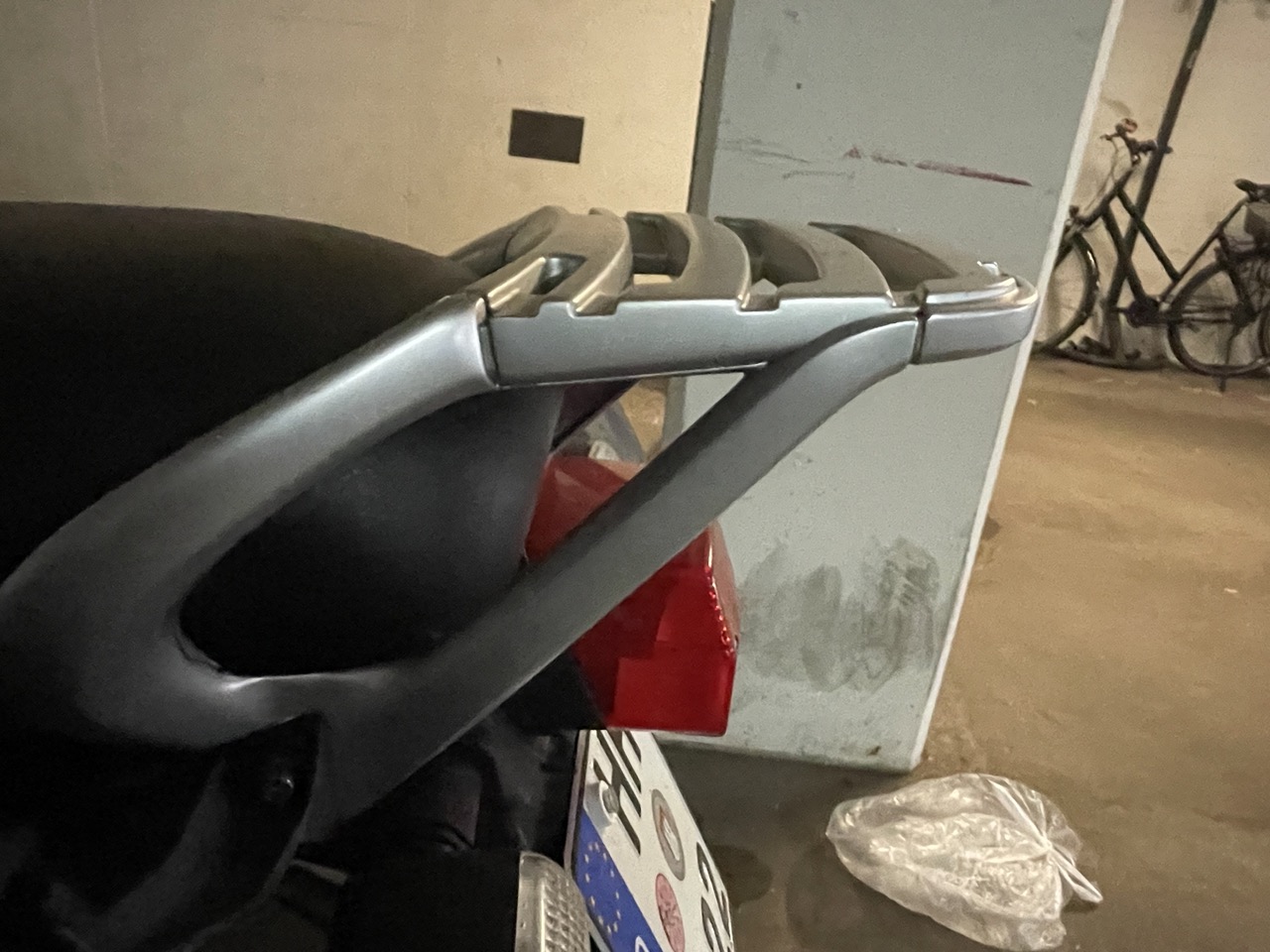

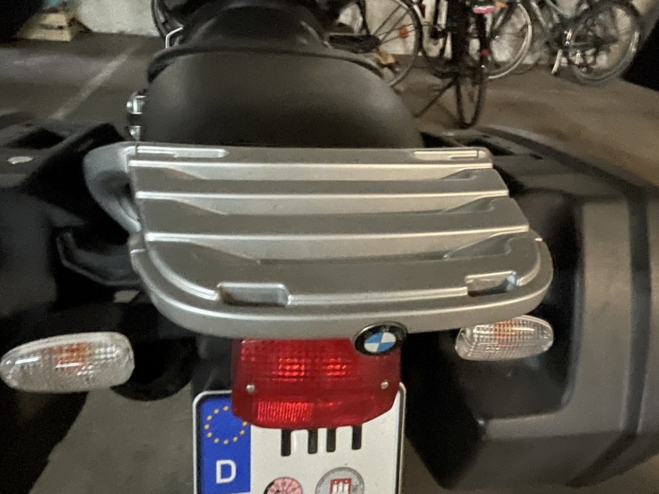

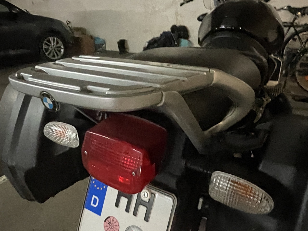

Moin liebe Leute,
erstmal ein großes HALLO an alle! Ich bin ganz neu hier im Forum und auch auf dem Motorrad =) Vergangenes Jahr im Oktober habe ich meinen Führerschein gemacht und mir eine R850R comfort BJ 2004 gekauft. Mein Motorrad ist das Ganze Jahr angemeldet, und jede trockene Stunde wird zum Fahren genutzt =) Sobald das Wetter besser wird möchte ich auch mehrtägige Touren machen und entsprechend Gepäck mitnehmen.
Daher nun zu meiner Frage:
Ich möchte mir ein Topcase montieren. Ich habe das TRAX Adventure (swmotech) oder das XPlorer 45 von H&B im Auge. Leider konnte ich keine vernünftige Befestigungsmöglichkeit dafür finden. Ist es richtig dass ich auf den schon vorhandenen Gepäckträger (Fotos anbei) für das Hepco und Becker Topcase diese (wie ich finde ziemlich teure) Rohrgepäckbrücke befestigen muss? (https://www.hepco-becker.de/rohrgepaeck ... -1999.html)
Eine Befestigungsmöglichkeit für das swmotech Topcase konnte ich gar nicht ausfindig machen.
Oder habt ihr Ideen oder andere Vorschläge für ein vernünftiges Topcase?
Freue mich über alle Tipps und sonstigen Austausch über "Topcase und reisen mit der R850R" =)
Lieben Dank und schöne Grüße, Chris-L

Re: Topcase für R850r
Igitt. Top Case. Sehr ungünstig für die Schwerpunktverteilung der Maschine.
Schon einmal an die Systemkoffer gedacht? Ab ca. 280 € gibt's die gut gebraucht.
EDIT: Wer gucken kann, ist besser dran. Koffer hast Du ja schon! Dann lege doch lieber für den großen Ausritt eine Tasche auf.
Ich verstehe diesen hate of Topcases gar nichtR850scrambleR hat geschrieben: 9. April 2022, 16:22 Igitt. Top Case. Sehr ungünstig für die Schwerpunktverteilung der Maschine.
Schöne Grüße,
R850scrambleR
Aber für Touren mit Zelt/Kocher/Klamotten/Isomatte und das Ganze vll. sogar noch mit Sozius (ich weiss, einige werden jetzt aufschreien dass das gar nicht geht
Ja, die Systemkoffer hab ich schon (waren beim Kauf mit dabei). Wobei ich die Koffer nicht so toll finde. Passt nicht viel rein. Hatte das Set von swmotech oder, wie gesagt, H&B im Auge. Also auch die Seitenkoffer, - das wäre dann die nächste Frage der Befestigung. Erstmal ein vernünftiges Topcase welches auch individuell nutzbar ist und wenn ich irgendwann eine größere Touringmaschine habe ich die dann natürlich weiter nutzen kann.

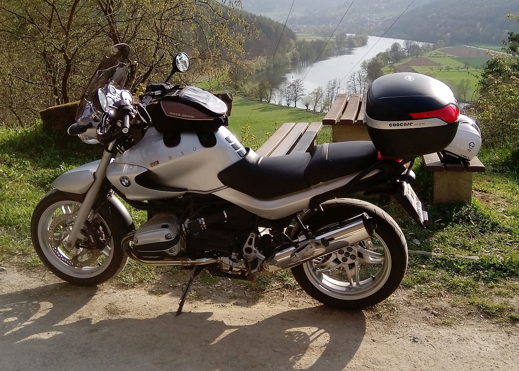

Ich habe für meine R1100R neben den Systemkoffern ein Krauser Topcase. Groß genug für 2 Helme. Die Halteplatte von Krauser ist auf die original Gepäckbrücke geschraubt. Das Koffervolumen alleine ist zu klein für Urlaubsfahrten. Sieht zwar komisch aus mit Topcase, aber für maximal zweimal im Jahr extra eine RT oder LT oder gar eine GS anzuschaffen wäre noch komischer

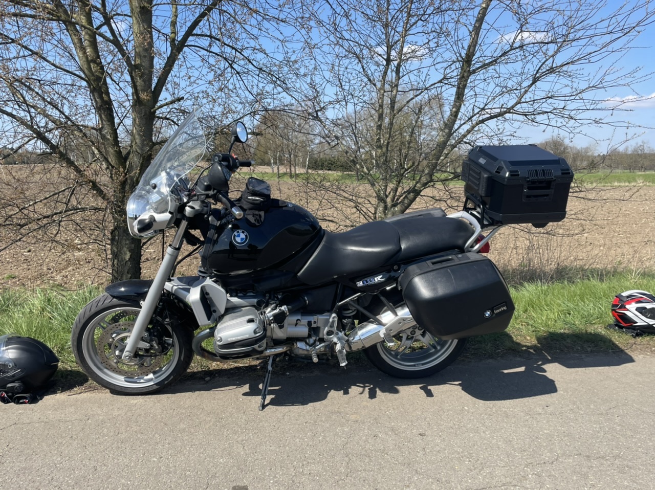

Lieben Dank für die ganzen Tipps!!
Hat mir alles sehr geholfen. Ich habe mich nun für den Xplorer von hepco entschieden. Mir dem Rohrgepäckträger für die 850R lässt sich das Teil auch problemlos befestigen und sehr unkompliziert wieder abnehmen.
Anbei ein Foto davon.
Liebe Grüße (=
