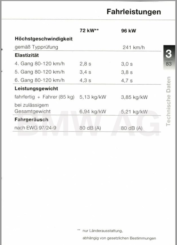

Die Frage dabei ist immer Tacho oder real (GPS)? Bergauf/bergab
Die 220 würden einer gedrosselten 72KW/98PS Variante nahe kommen, welche mit 225 angegeben sein sollte. Die offene GT (K41) steht mit 241 Km/h, als RS (589) stehen 245 Km/h angegeben.

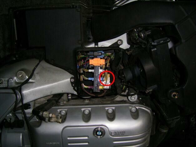

Schau mal nach ob das Drosselrelais gesteckt ist
- Thilo
- Beiträge: 6031
- Wohnort: Tettnang
Re: keine volle Leistung
Der sitzt hier.

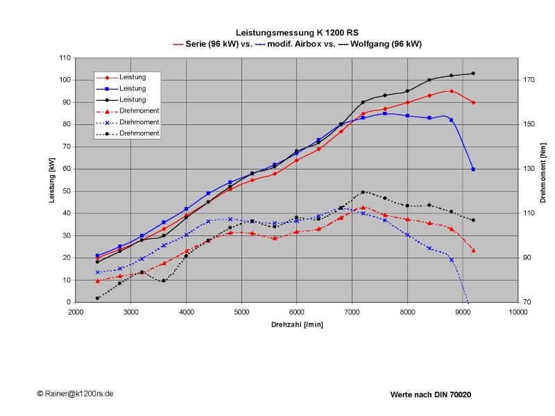

Der hauptunterschied in den Leistungen ist der Verlauf des Drehmomentes und die Art des Drehmomentes und wie sich die Leistungsabgabe ab ca. 6.000 u/min. verhält. Beides hat Vor–/Nachteile. Deshalb haben wir damals den Drehmomentkit entwickelt um beiden Dingen gerecht zu werden. Hat auch einigermaßen funktioniert. In diesem Zusammenhang haben wir auch die Puffe getestet: original, original ohne Kat, SR und Remus. Remus brachte die höchste Leistung, brach im Drehmoment aber komplett ein. Die SR war der beste Kompromiss zwischen Drehmoment und Art der Leistungsabgabe.

Wolfgang, hast du mal ein Drehmomentdiagramm?
Konnte keins finden.

Ich suche und schicke dir dann oder stelle es hier ein. Die absoluten Zahlen sind nicht interessant, aber die Kurvenverläufe. Wir haben immer auf dem gleichen Prüfstand gleich falsch gemessen.
- wolfgang
- Beiträge: 15291
- Wohnort: Karlsruhe
Hier ist das Diagramm. Meine mit SR-Puff und sonst nichts, Farbe Schwarz. Farbe Blau modifiziert, gleiches Mottorrad wie die Serie bis auf die Airbox.

Die Kurven haben aber nix mit der 72KW/98PS Version zu tun, zeigen aber trotzdem schön wie sich der Drehmomentverlauf nur durch Veränderung der Airbox erheblich verschiebt. Viele der serienmäßigen K12RS haben damals die Nennwerte nie erreicht.

Es geht immer um die 130 PS Version, eben angepasst in der airbox um das Drehmomentverhalten der 98 PS zu erreichen.
