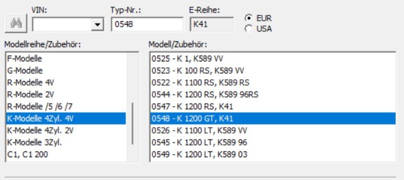

Du meinst du hast alles für die "RS" (Typ-Nr. 0547) aber nicht für die "GT" (Typ-Nr. 0548). Beide laufen eigentlich zusammen unter K41

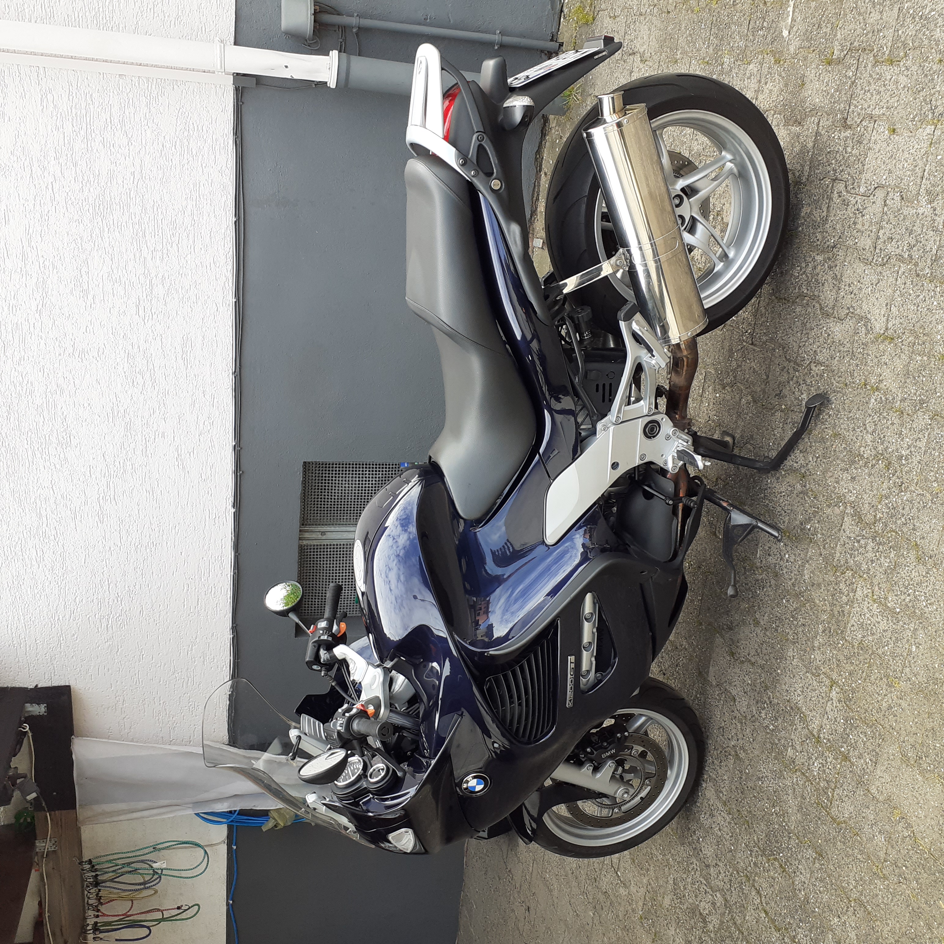

Mir SR Racing Auspuff
- Thilo
- Beiträge: 6017
- Mopped(s): K1200RS, R1250RS
- Wohnort: Tettnang
Re: Auspuffanlage K1200 GT,
Steht ihr gut.,
Macht das Hinterteil schlanker
