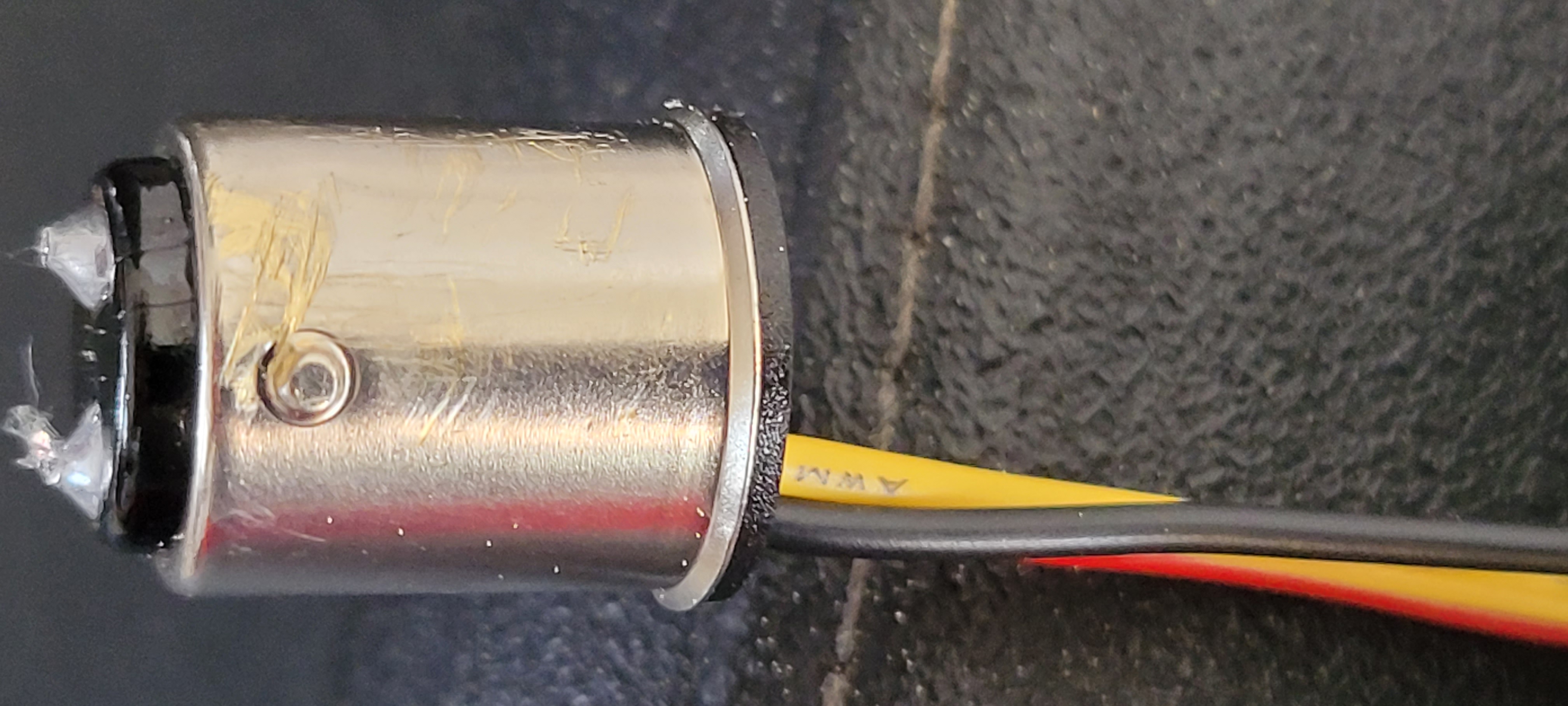

Hallo,habe an meiner GS ein Led Rücklicht verbaut.Leider leuchtet seit kurzen die rote Warnleuchte.Hab den Fehler gesucht und auch gefunden.Am Sockel,welcher in die Fassung eingesteckt wird ist ein Massepunkt abgebrochen.siehe Bild.Meine Frage,kann ich den Sockel abtrennen und direkt mit den Kabeln vom Fahrzeug verbinden? Oder sind in diesem Sockel Widerstände etc mitverbaut? Bin etwas ratlos!
Ich reparier es selber da sich der nette Verkäufer leider nicht meldet.(Garantie)
Bin für jeden Tip dankbar.

Könnte man so machen.
Eine andere Idee. Vielleicht eine altes Leuchtmittel nehmen und den Sockel einfach umbauen.
Löten musst Du so oder so.
Habe auch ein LED Rücklicht und da ist die Verkabelung ähnlich wie bei Deiner in eine Standard Fassung eingebaut.
Sollte man sicherlich auseinander bekommen.

Ich denke, es handelt sich hier lediglich um einen rein mechanischen Adapter, um die LED-Platine im Standardgehäuse betreiben zu können. Statt dem Umweg über die Fassung wäre eine "normale" Steckerverbindung zu bevorzugen.

R850scrambleR hat geschrieben: 6. Mai 2022, 16:49 Ich denke, es handelt sich hier lediglich um einen rein mechanischen Adapter, um die LED-Platine im Standardgehäuse betreiben zu können. Statt dem Umweg über die Fassung wäre eine "normale" Steckerverbindung zu bevorzugen.
So wäre es sicherlich sinnvoller. Warum umständlich 8)

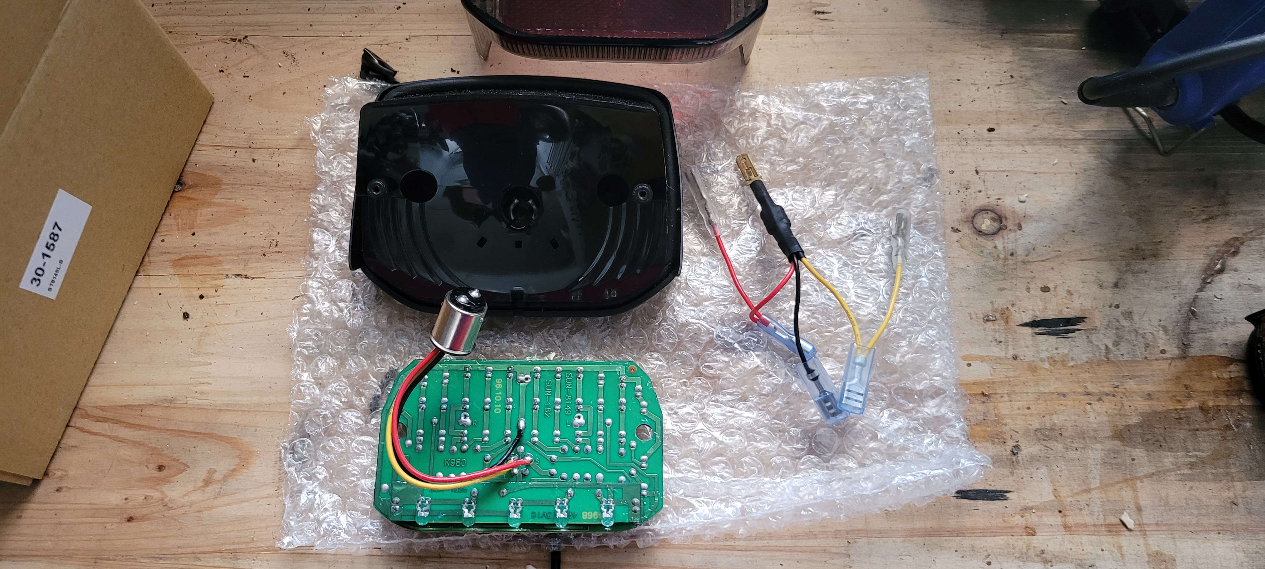

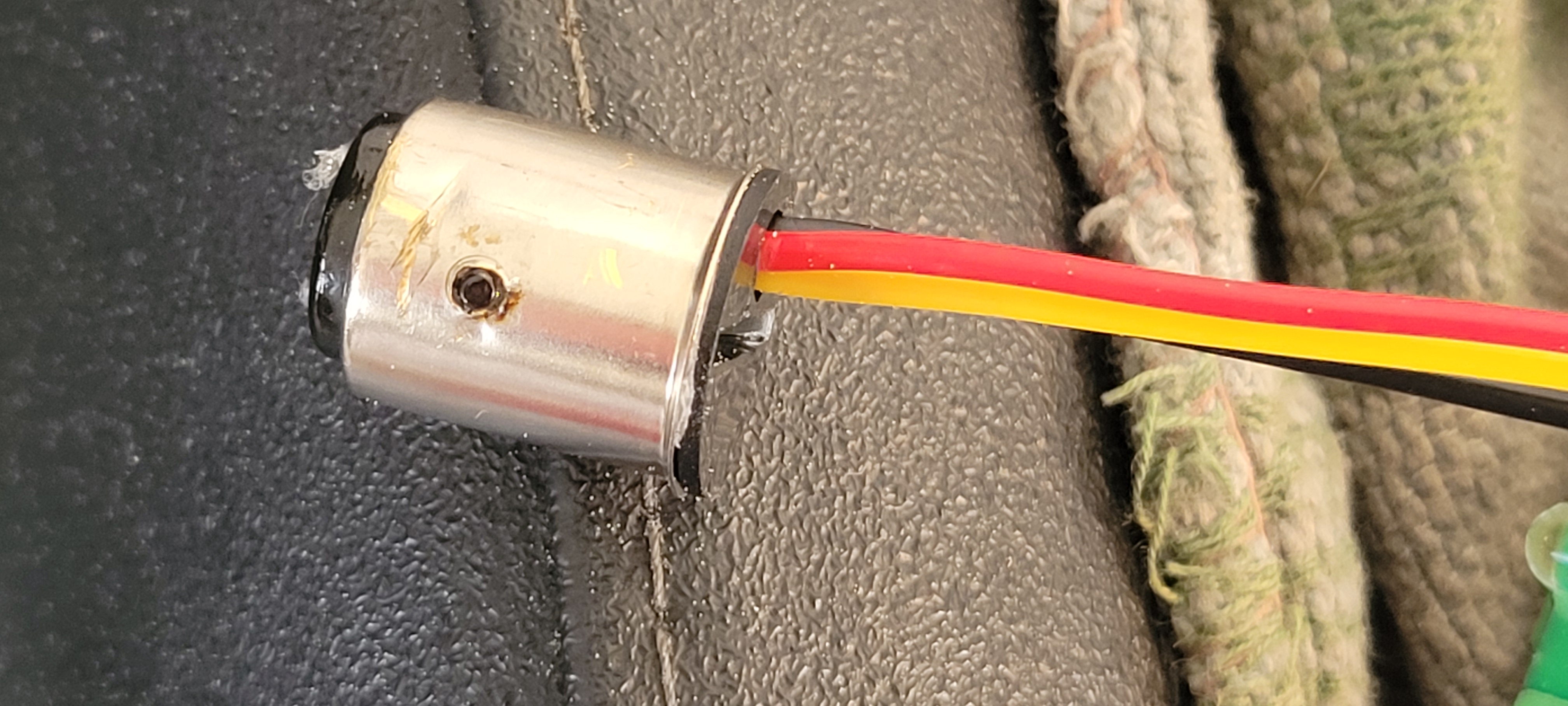

Hallo,ich greife das Thema nochmal auf. Das Rücklicht wurde mir vom Verkäufer getauscht.Das Rücklicht brennt,aber leider geht die rote Warnleuchte noch immer nicht aus.
Ich habe das mitgelieferte Kabel mit eingebaut.(siehe Bild)Wer weiß Rat? Habe das Rücklicht auch an meiner 1100R (Bj99)angebaut,da funktioniert es.

Hallo Walter,
ist Deine GS eine 1150er mit BKV?
Dann liegt das Problem in der Elektrik: Die 1150er mit Doppelzündung und Bremskraftverstärker nutzen das Bremslicht bei ausgefallenem Rücklicht als Rücklichtersatz mit verringerter Spannung. Diese Ersatzfubktion funktioniert nur mit dem originalen Rücklicht mit der21/5Watt-Lampe. Das LED- Rücklicht wird als defekt erkannt.
Bei den 11ern und ersten 1150ern mit Einfachzündung und ohne BKV ist es egal, ob das Rücklicht mit Glühlampen oder LEDs bestückt ist.
MfG Gärtner

Hallo Gärtner,
Ja,meine ist mit BKV. Langsam dämmerts mir! Bevor ich da ewig mit Widerständen rumfummel und unter Umständen was kaputt mache verkauf ich es wieder! Ich hatte das Licht kurz an meiner 1100R verbaut,da ging es.Jetzt weiß ich auch warum! :-)
Herzlichen Dank!

Komisch,
an meiner R1100S mit Bremskraftverstärker funktioniert das LED-Rücklicht ohne Fehlermeldung.

Hallo,ich habe wohl das falsche Rücklicht gekauft.Habe mir sagen lassen das es an den Widerständen liegt! Man lernt immer wieder neues dazu! :-)
