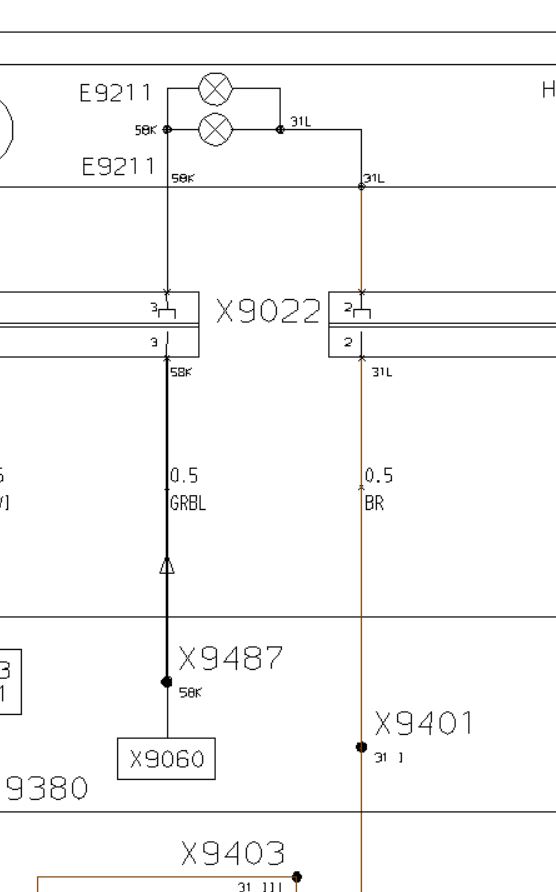

Hallo Biker,
Habe bei meiner RS BJ 1997 den linken Lenkerschalter ausgetauscht, mit Kabelbaum, bis den Verteilerkasten. Seitdem funktioniert die Instrumentenbeleuchtung nicht. Kann es ein Zufall sein, oder was könnte ich da falsch gemacht haben?
Volker
Volker
- Andi1992
- Beiträge: 352
- Registriert: 1. Juni 2019, 22:45
- Mopped(s): K1200RS (589)
- Wohnort: Düsseldorf
Re: Instrumentenbeleuchtung
Wenn die komplette Beleuchtung ausgefallen ist, dann kann das schon sein. Zum Verteiler gehen 2 Stecker vom Kombiinstrument (Blau und Weiß). Funktioniert denn sonst alles andere? Ich würde als erstes alle Sicherungen kontrollieren, bevor du eventuell alles umsonst abbaust.
Gruß Andi
VVVolker
- Beiträge: 3
- Registriert: 9. Mai 2022, 09:16
Die komplette Instrumentenbeleuchtung ist aus. Sonst tut alles(auch die Warnleuchten und so). Alle Sicherungen sind gut.
Dann muss ich wohl wieder in Verteiler rein, den blauen und weißen Stecker anschauen..../(
- wolfgang
- Beiträge: 14966
- Wohnort: Karlsruhe
Mach dies und wahrscheinlich liegt es aber an der zentralmasse im kabelbaum.
- Thilo
- Beiträge: 6017
- Mopped(s): K1200RS, R1250RS
- Wohnort: Tettnang
Geht die Ganganzeige?
VVVolker
- Beiträge: 3
Die Ganganzeige geht. Hatte noch keine Zeit dran zu gehen.
Zentralmasse? Wo fange ich an zu suchen?
- wolfgang
- Beiträge: 14966
Die ist im kabelbaum in der Nähe des rechten Kühlers. Im Forum habe ich auch einmal einen Thread dazu geschrieben. Es sind ähnliche Probleme, je nachdem welche Masse gerade den Kontakt verliert. Im Armaturenbrett werden die Massen aufgeteilt und gehen zu den verschiedenen Verbrauchern.
- Thilo
- Beiträge: 6017
- Wohnort: Tettnang
Laut Schaltplan müssen vor der Instrumententafel ein oder zwei Stecker sein. Hier würde ich als erstes Messen
- Thilo
- Beiträge: 6017
- Wohnort: Tettnang
Oder hast du versehentlich beim Verschließen der Verteilerbox eine feine Ader abgequetscht?
