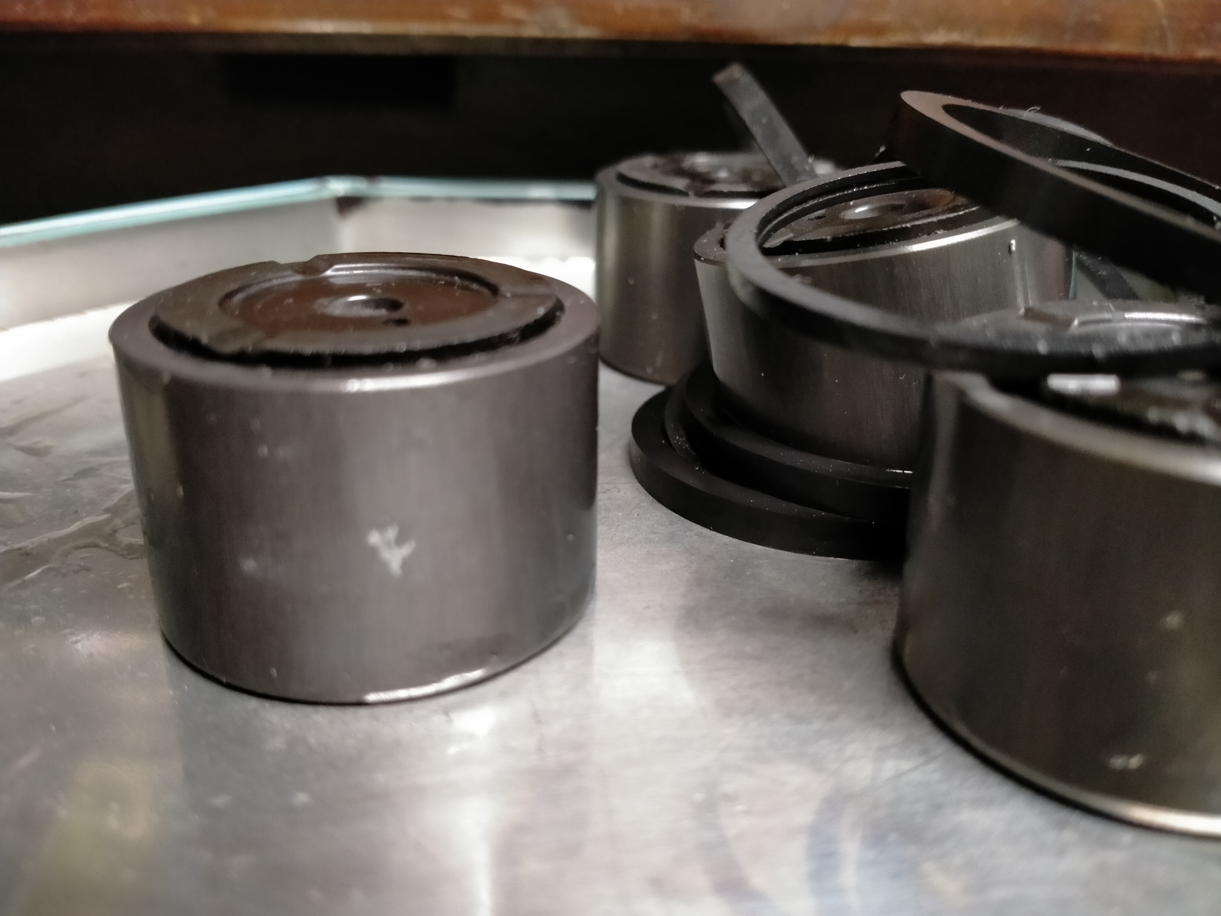

Ja, habe ich gerade gehabt. Alte Bremsbeläge am Hinterrad (R1150R, Brembo Schwimmsattel) waren komplett (bis aufs Metall) runter gefahren. Also Sattel runter, alte Beläge raus, Kolben zurückgedrückt, gereinigt (Bremsenreiniger, etwas ATU Bremsenfett), neue Beläge rein, Rad gedreht: Leichtes Schleifen, Mist! Kurze Probefahrt: Scheiben wurden heiß (69°C).Lutz_61 hat geschrieben: 10. Mai 2022, 21:31 Neue Bremboklötzer am Vorderrad schleifen extrem bzw. es läßt sich das Rad bei angehobener Gabel nicht gut frei drehen.
Sitz der Klözer auf Leichtgängikeit geprüft, bzw. nachgearbeitet. Sattel vor Einbau der neuen Belege gereinigt, am Sitz etwas Kupferpaste aufgetragen.
Kolben gehen aber leicht zurück wenn ich an den Belegen drücke.
Das Rad sollte frei drehen, die Beläge dürfen in entlastetem Zustand nicht auf der Scheibe schleifen. Vorausgesetzt, dass Scheibe und Beläge vollkommen plan sind.
Kurz: die Kolben gingen nach dem Wechsel nicht weit genug zurück, es gab keinen Lüftspalt zwischen Bremsbelag und Bremsscheibe mehr. Es lag an den alten Dichtungen, die ich lediglich gereinigt, aber nicht erneuert hatte (Anmerkung: die Beläge waren vorher komplett abgeschliffen, die neuen sind 5 mm dick. Die vorher „weit“ draußen stehenden Bremskolben stehen jetzt um 5 mm weiter drinnen. Die vorher der Witterung ausgesetzte Kolbenfläche steht jetzt genau in der Dichtung). Ausbau und Reinigen der Bremskolben ohne Erfolg, aber nach Austausch der alten Dichtungen gegen neue war alles wieder normal, also Temperatur der Bremsscheibe nach Probefahrt = Außentemperatur. Die Vierkantdichtung ist dafür verantwortlich den Bremskolben bei Entlastung um 0,1 mm zurück zu ziehen. An der lag es bei mir.

Ja hatte ich auch, 2017 RS, km 63.000 Am Ende hat sich herausgesstellt das die Kolben Beschädigungen hatten. Also zwei mal Überholungssatz, 2 mal 129 Euro.

Ansonsten, so ein Problem hatte ich erst bei meinem Roller. Dagegen hat super geholfen die Kolben mit sehr feinem Nassschleifpapier und BFL zu säubern. Damit gehen alle festen Verunreinigungen von den Kolben weg.
