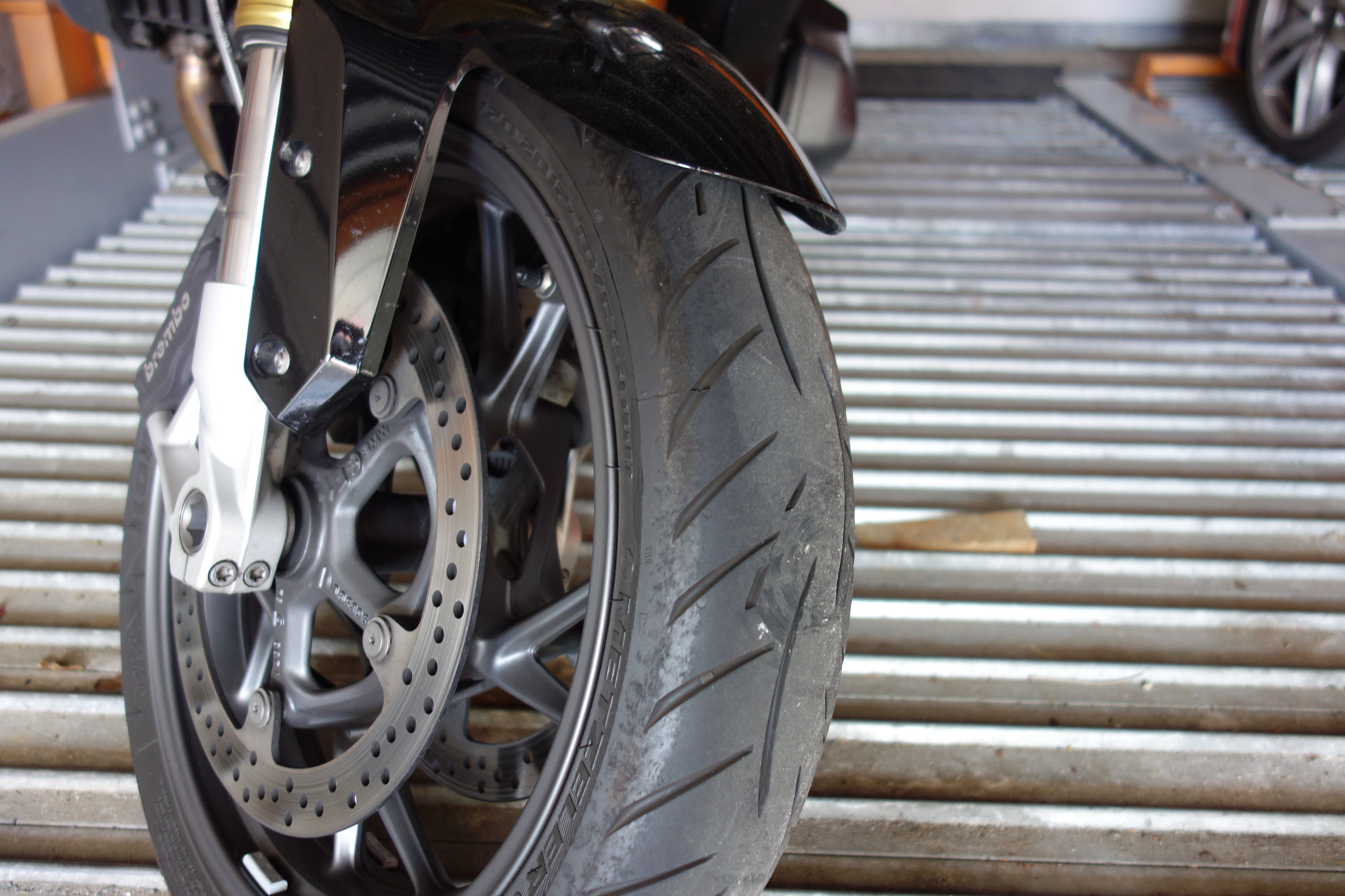

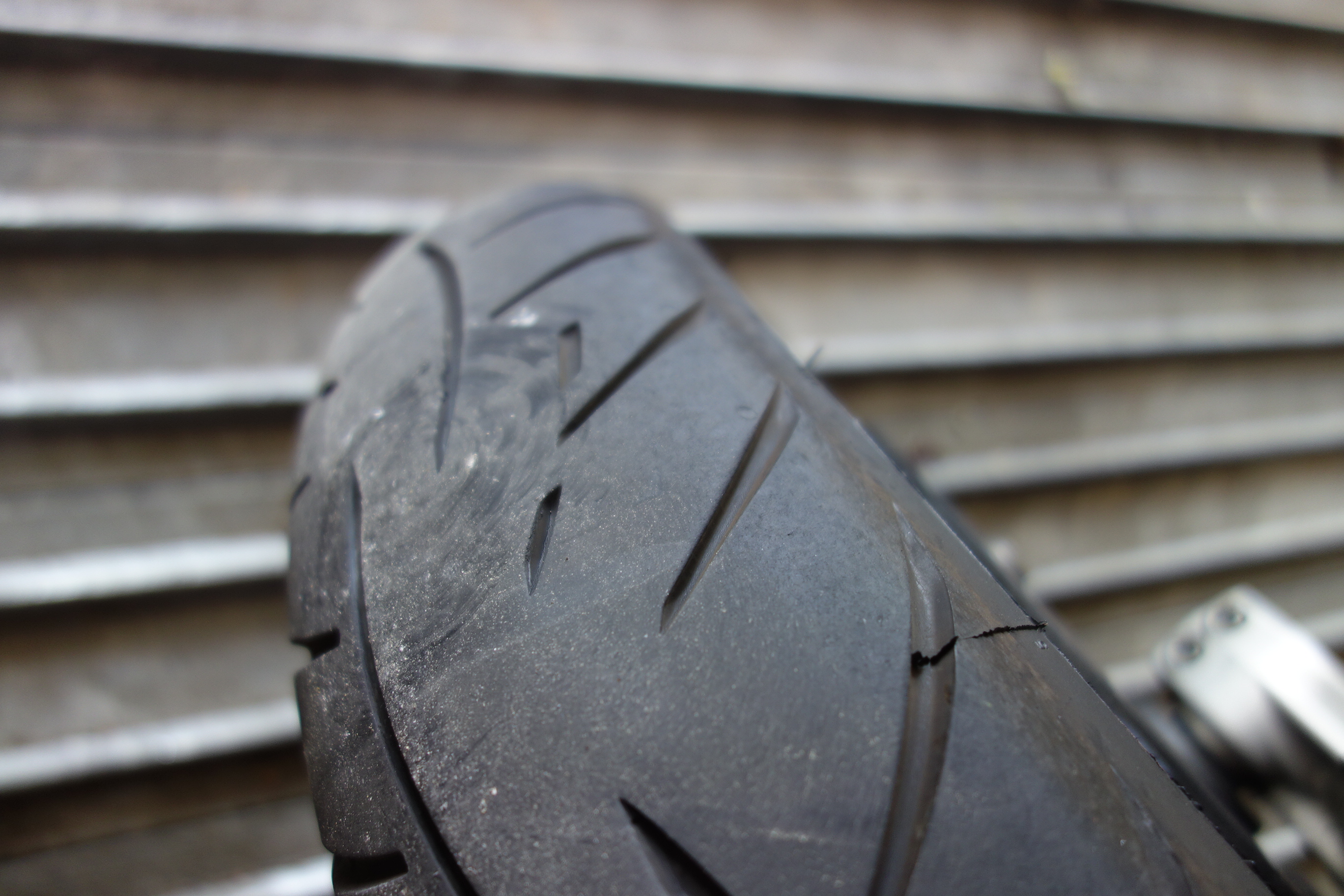

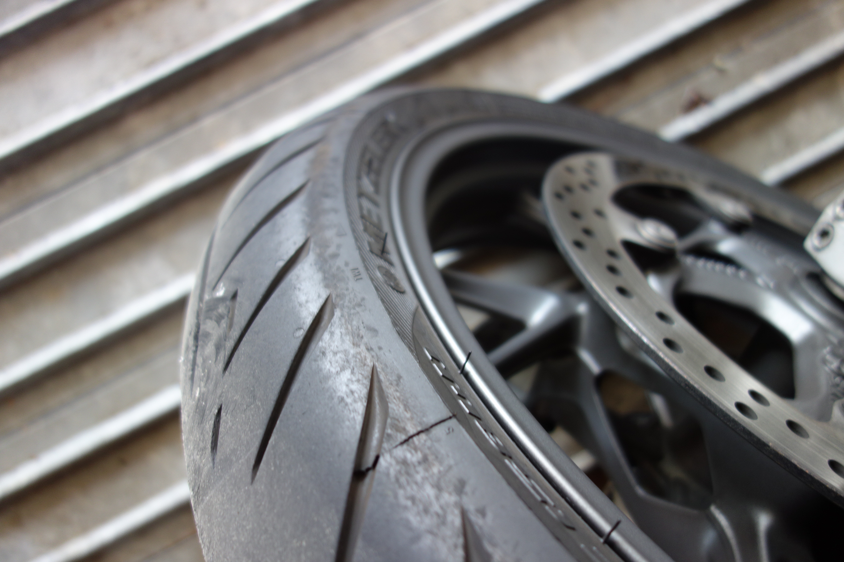

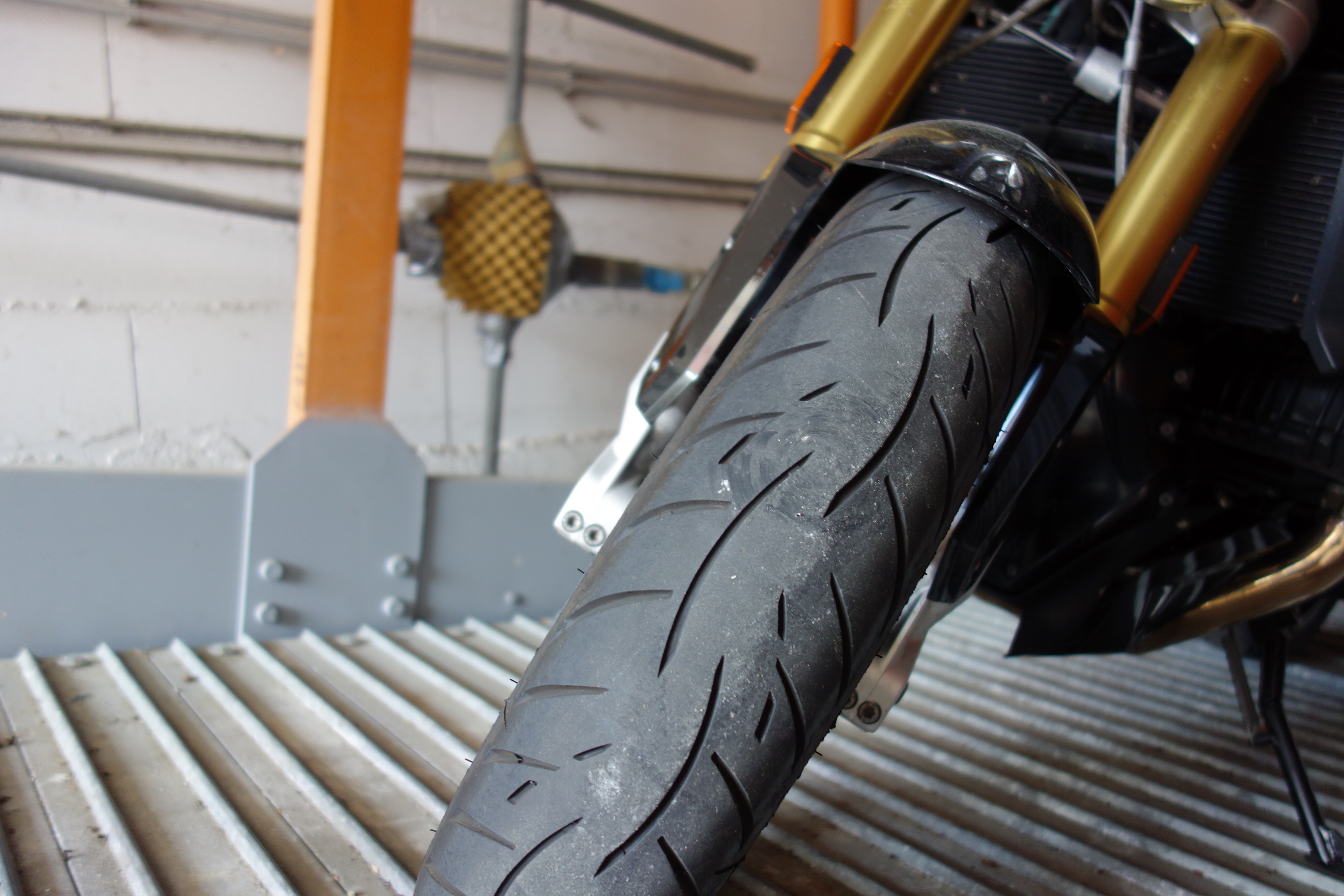

Re: Auswaschungen Vorderreifen
O.k., o.k., o.k. ... ich bin nur halb so beratungsresistent, wie ich ausschaue!
Anbei vier frisch geschossene Fotos.
Also ich als Laie sehe da nicht wirklich ein Problem. Du bist jetzt offensichtlich kein Rennfahrer
, aber das hast du ja bereits mitgeteilt. Ich vermute du selbst wiegst auch nicht sonderlich viel. Unfassbar wie viel Profil du noch mit der LL drauf hast. Du könntest so fast in ein Buch der Rekorde kommen
Was du jetzt noch mal machen kannst ist, den Reifen zu drehen und zu schauen ob es Stellen gibt die evtl. etwas mehr runter sind aber so würde Ich bei dem Reifen absolut nicht ans Wechseln denken. Der Reifen wird doch wohl sicherlich auch nicht "hoppeln" oder
