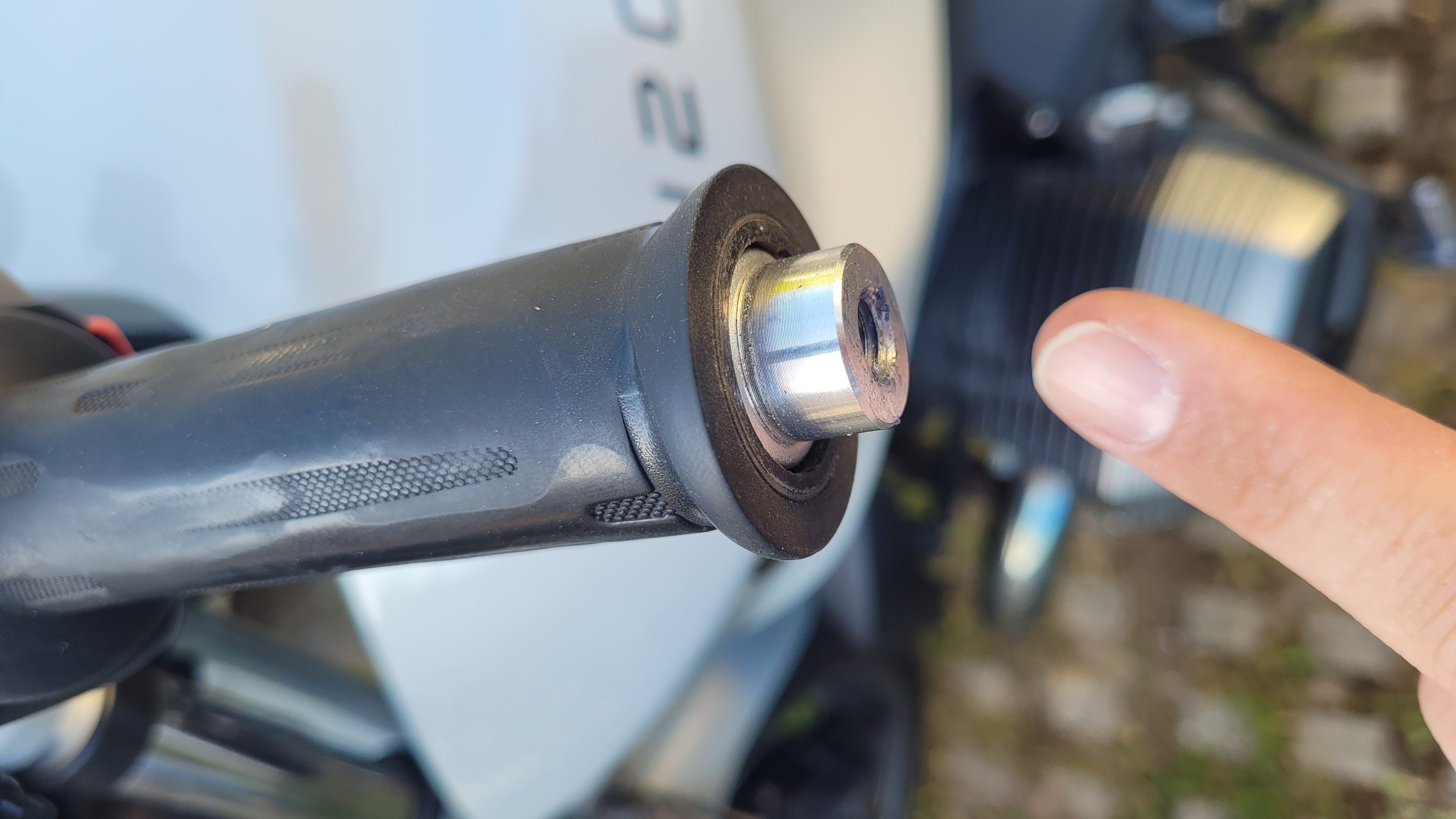

Hallo Zusammen,
ich brauche heute Mal eure Hilfe. Ich suche Lenkerendspiegel für die BMW R1200R Bjh 2011.
Ich finde echt keine die ich einfach kaufen kann.
Macht nicht verrückt. Highsider habe ich an der KTM 790 Duke. Die hatte ich aber schon angeschrieben und keine Antwort erhalten. Danke für nicht. Also jetzt Community Power hier. :thumbup:
Im Anhang ein Bild von Lenkerende.
Gruß Marc von
www.marcmachtblau.de
(1.76 MiB) Noch nie heruntergeladen

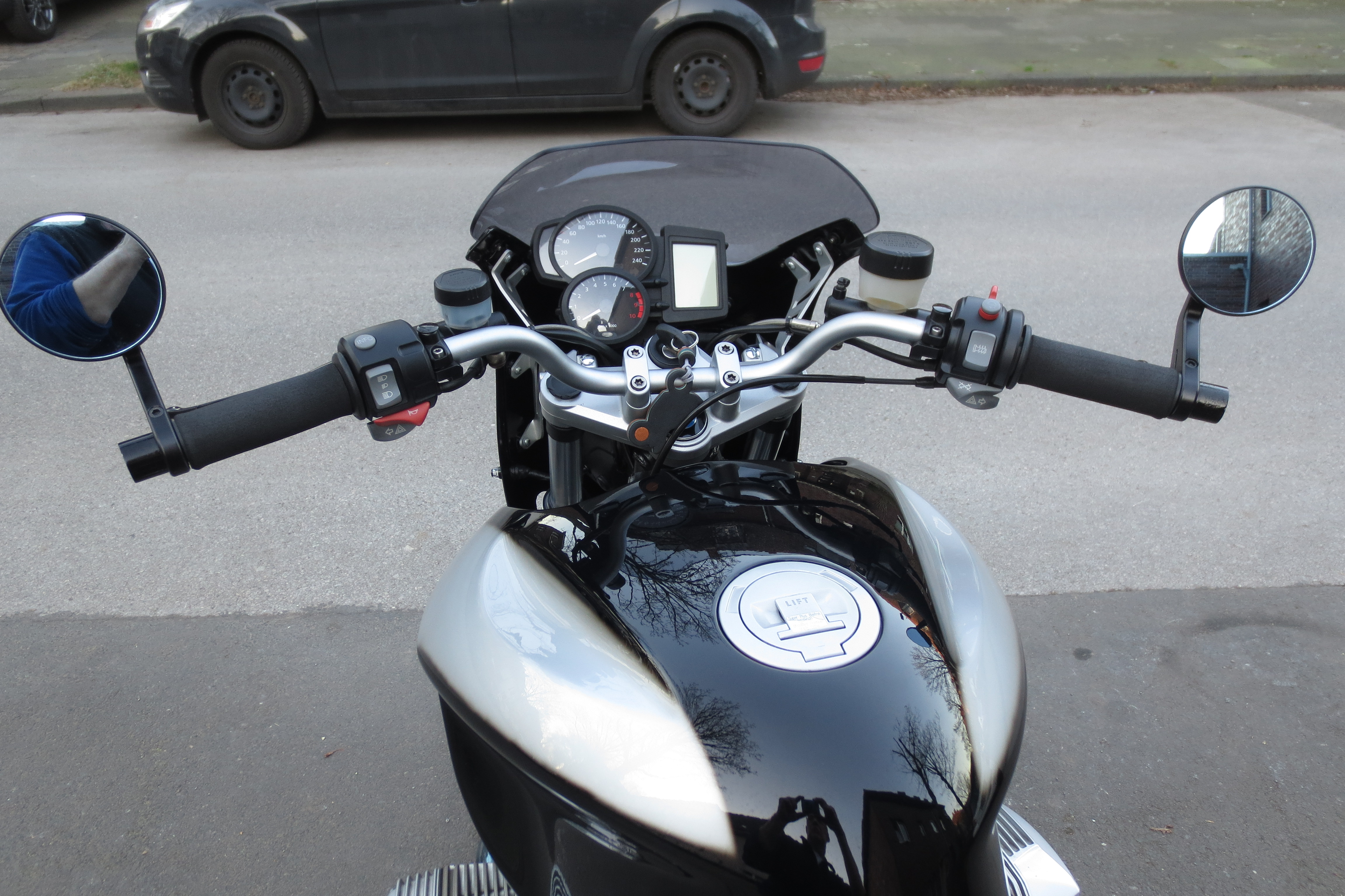

Hey Marc.
Dreh doch/lass zylindrisch abdrehen die Lenkergewichte, dann passen alle beliebigen LE-Spiegel mit "Klemm-Schellen"-Aufnahme drauf.
Habe ich gemacht bei R1200R R1ST aus 2007 und Spiegeln von Rizoma BS145, die haben Klemm-Schellen mit Innendurchmesser 16mm.
Was die Kabel der Heizgriffe mit der Montage von LE-Spiegeln zu tun haben sollen, ist mir allerdings unklar...ich habe auch welche
dran, aber die Kabel habe ich dabei nicht gesehen. :o
Schönen Gruß aus Duisburg vom
- Kalle -

SO sieht das dann aus:
(3.06 MiB) Noch nie heruntergeladen

Abdrehen ist sicher die einfachste und eleganteste Lösung

Euch erst einmal vielen Dank. Da bin ich fast am überlegen, mir nicht einfach ein paar normale Spiegel zu gönnen. Das ist mir zu viel Aufwand. Ich bin ehrlich gesagt davon ausgegangen, dass es hier bestimmt einen Adapter gibt. Aber das man hier basteln muss ist ja Mist.
Ich werde berichten, falls ich Spiegel für mich finde. Allzeit gute Fahrt!
Marc :thumbup:

Ich glaube wir reden bzw. schreiben aneinander vorbei. Ich meine die Aussparung in dem Gewindeteil, an dem das Lenkergewicht angeschraubt ist. Hier ist es gut zu erkennen(links neben der Ziffer 4):
Diese Aussparung ist bei den 1100er und 1150er BMWs für das Heizungskabel genutzt worden. Nun wird das Heizungskabel anders geführt, diese Aussparung ist aber immer noch vorhanden. Daher ging ich (irrtümlich) davon aus, dass das Heizungskabel da auch noch bei den 1200ern durchgeht.
MfG Gärtner

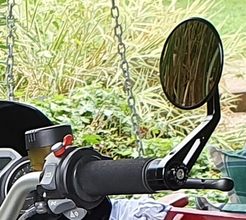

https://www.bmw-bike-forum.info/viewtop ... 72#p743972
Schaue mal hier. Das sind Highsider. Bin zufrieden damit. Lenkerandgewichte muss man halt irgendwie anpassen / anpassen lassen.
20200829_145826 (2).jpg (213.02 KiB) 79 mal betrachtet
20200829_164855 (2).jpg (140.97 KiB) 79 mal betrachtet

Sehen echt gut aus. Hmmm. Ich muss mal schauen. Vielleicht im nächsten Winter! Danke euch allen. Und ja. die Heizgriffe sind nicht mehr durch den Lenker verkabelt!
Marc

Hey Gärtner.
Diese "Aussparung" gibt´s bei meiner R aus 2007 nicht, und auf Marc´s Foto (s. o.) ist sie auch nicht drauf. Oder habe ich da was übersehen?! :oops:
Aber gut, dann ist das Mißverständnis ja aufgeklärt. :prost:
