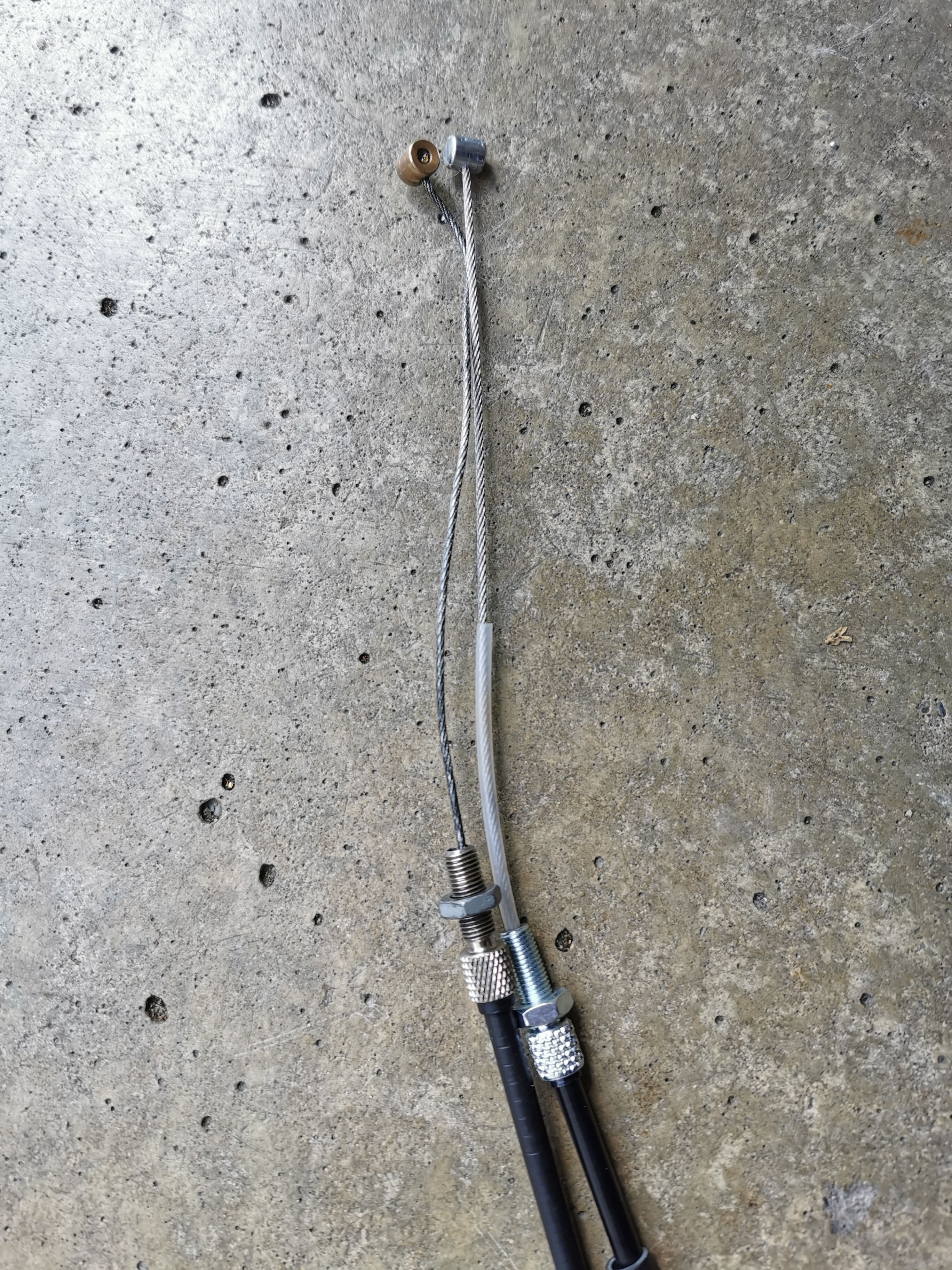

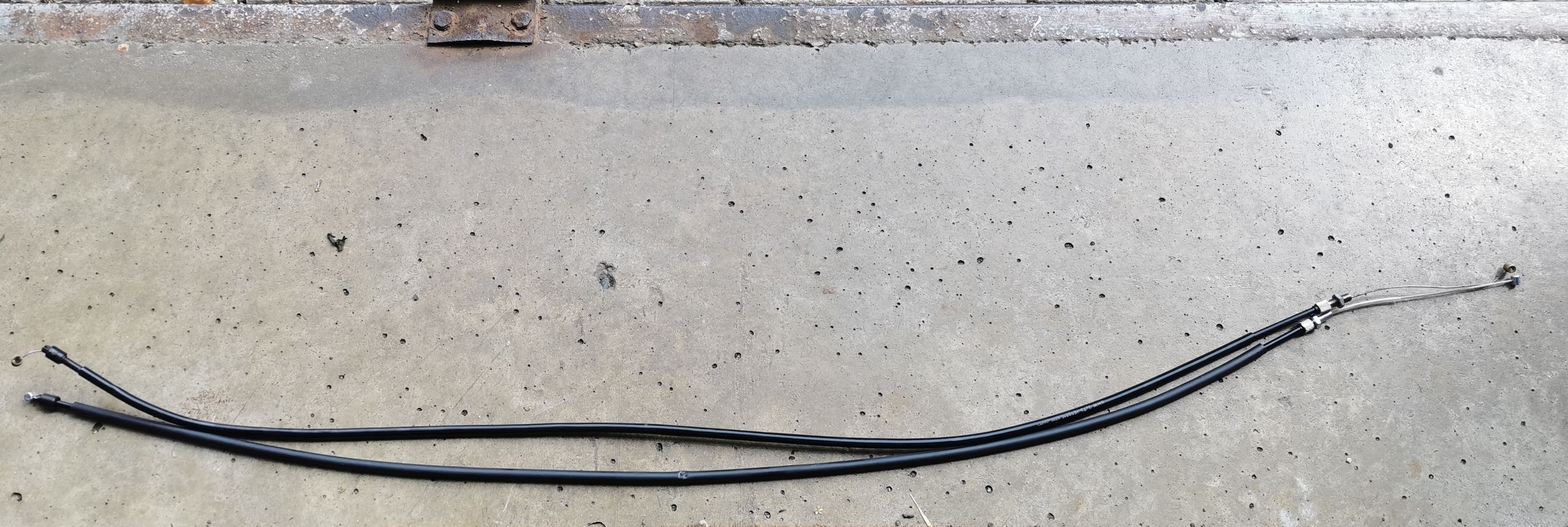

Ich glaube das Problem gefunden zu haben. Es liegt vermutlich wirklich am Zug, aber meiner Meinung nach ist es ein Fehlprodukt von BMW. Die Züge der K41 und der K589 unterscheiden sich in einer Teflon Ummantelung im Bereich der Umlenkung.
Zur Verdeutlichung: DIES ist der Zug für die K41 (BMW Teilenummer 32737688772) und DIES der Zug für die K589 (BMW Teilenummer 32737659216). Leider habe ich damals den Zug der K589 geholt und ich habe diese Teflon Ummantelung an dieser Stelle definitiv nicht. Vielleicht waren die Reparatursätze damals für die k589 anders und man benötigte dort keine Teflon Ummantelung. Jetzt wird diese definitiv gebraucht.
Gruß Andi

Die Züge von motoment.com kamen heute an und wirken auch sehr gut verarbeitet. Der Zug der K41 (BMW Teilenummer 32737688772) ist leicht kürzer als der von der 589 (BMW Teilenummer 32737659216). wie man dem Bild entnehmen kann. Ich habe natürlich die Züge direkt verbaut und was soll ich euch sagen? Meine Theorie hat sich bestätigt. Der Gasgriff kann nun mit 2 Fingern bewegt werden und lässt sich super dosieren.
Meiner Meinung nach ist die Umlenkrolle (32727682288) nicht kompatibel zum Zug der K589. Ich würde jedem empfehlen bei einem Wechsel den Zug der K41 in Verbindung mit der Umlenkung zu nehmen. Alles in Allem 42€ für beide Züge, die sich gelohnt haben. Ich hoffe jemanden geholfen zu haben:prost:
