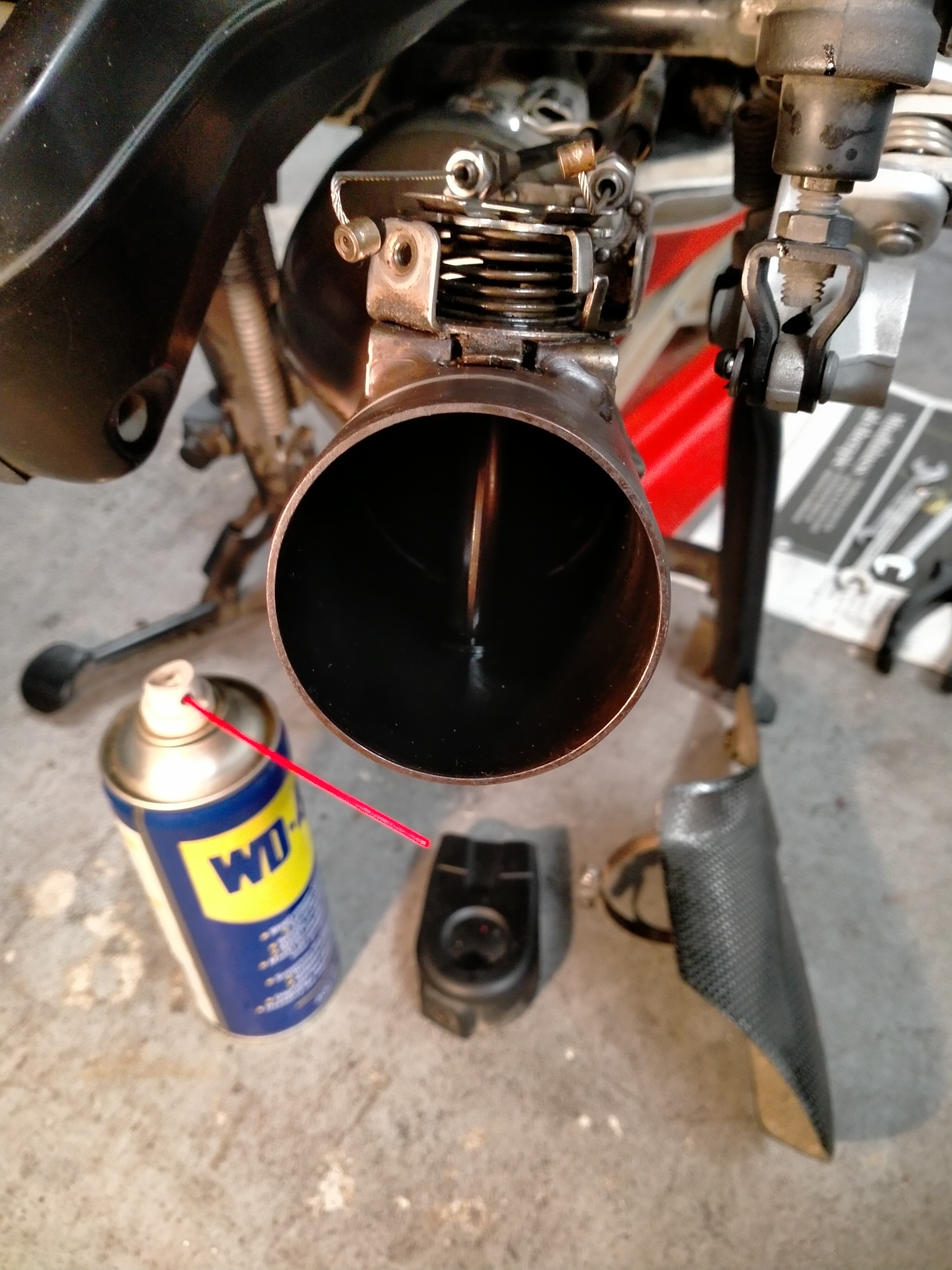

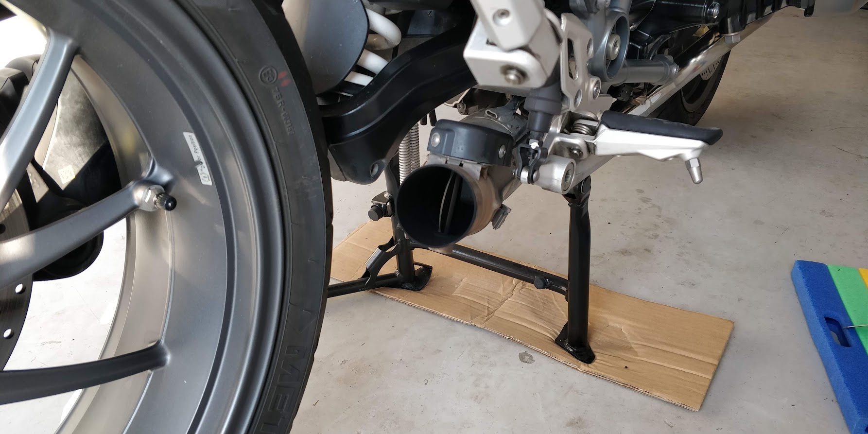

Ob dieses Problem bei die 1250-ers noch immer existiert weiss ich nicht. Beim Service im Winter an mein 1200RS habe ich schon wieder die Auspuffklappe gängig machen müssen. Mit sehr viel Geduld und WD 40. Das hat mir eigentlich gereicht. Mein Vorhaben: "Wenn die diese Saison noch mal schwergängig wird, kupple ich ihn ab." BMW verkauft ja nur die Klappe zusammen mit die ganze Krümmeranlage für herum E 700,--.
Heute habe ich geschaut und jawohl so schwergängig dass die Feder ihn nicht mehr zurück drücken kan. Also habe ich die Kabel herausgehängt.
Die Vorteile: Kein Fehlmeldung mehr weil die Stellmotor überfordert wird und kein Leistungsverlust weil die Klappe schräg hängen bleibt.
Zwei Bilder vom Winterservice.
(2 MiB) Noch nie heruntergeladen
(2.46 MiB) Noch nie heruntergeladen

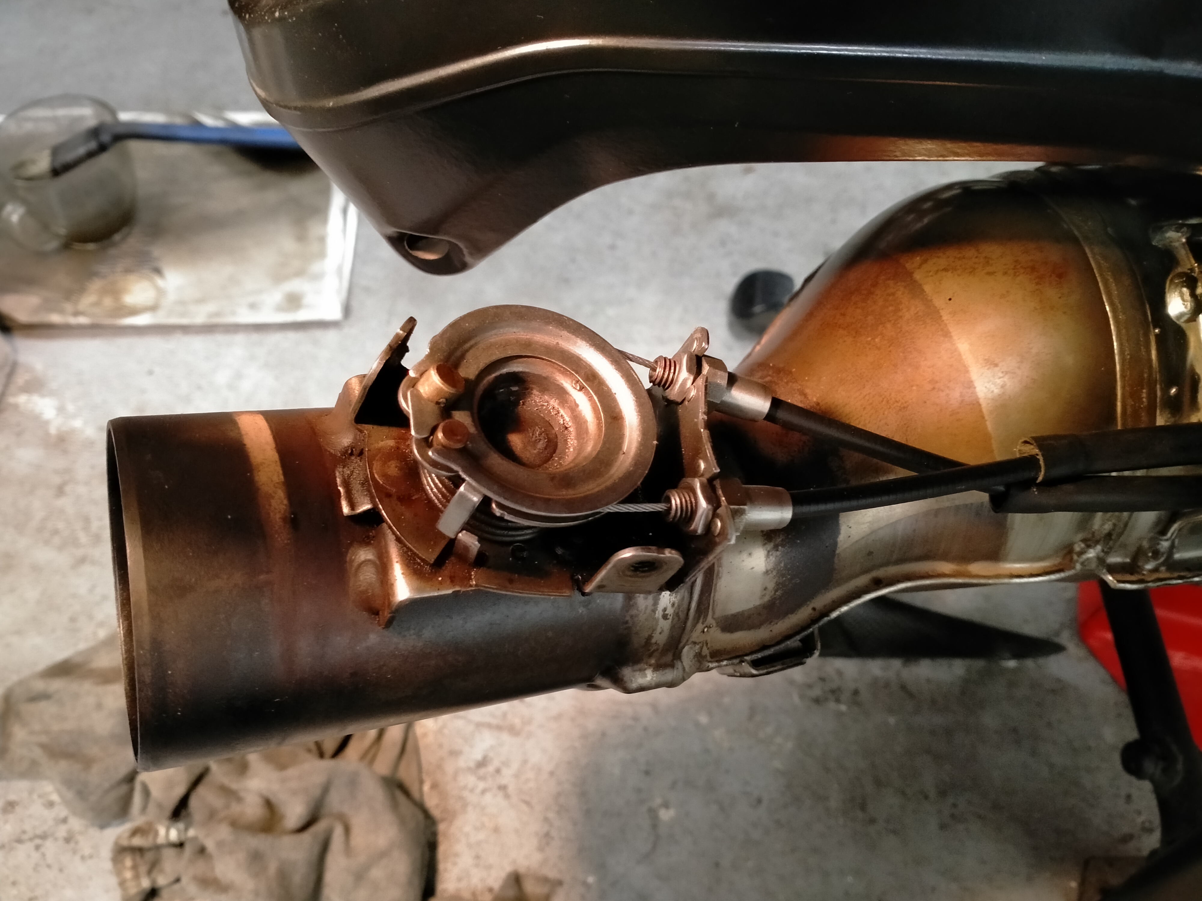

Was kann denn diese Klappe überhaupt, als ich mal den Auspuff abgemacht habe, habe ich sie auch gesehen...
(228.41 KiB) Noch nie heruntergeladen
Beiträge: 15441
Re: Auspuffklappe
#3 Beitrag von wolfgang »
Sie wird wohl Staudruck im unteren un mittleren Drehzahlbereich machen und somit das Drehmoment erhöhen.
WD 40 wird für das ganzmachen gut sein, danach aber hitzebeständiges Fett für die Schmierung. Kann die Klappe zerlegt werden?

Ich wüsste jetzt kein Fett das die Krümmertemps mitmachen würde ... wichtig ist das sie halt schön gängig gemacht wird, im kalten Zustand.

wolfgang hat geschrieben: 29. Mai 2022, 16:00 Sie wird wohl Staudruck im unteren un mittleren Drehzahlbereich machen und somit das Drehmoment erhöhen.
Das mit Staudruck kan sein, jedenfalls ist die Klappe da um bei Messdrehzahl unterhalb die vorgeschriebene dB's zu bleiben.
Nein, wenn die Klappe zerlegt werden könnte, könnte man sie richtig laufend machen, geht aber nicht.
Wegen Rennleitung, von aussen her sieht man nichts, also da kan es kein Problemen geben. Nur mit eine professionele Messung, wird ja nachher nie gemacht.

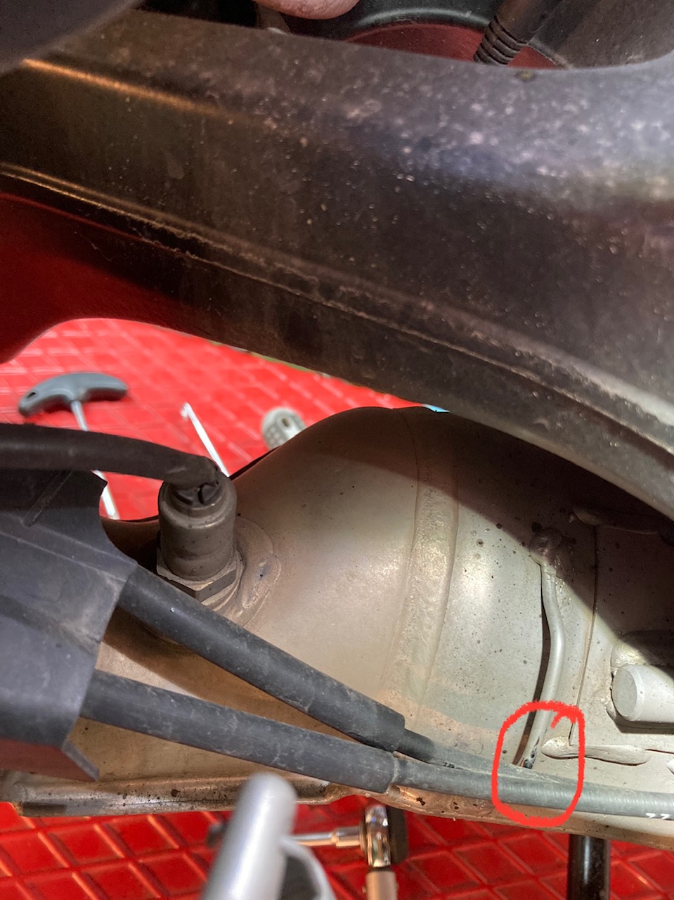

Ich habe gestern eine Scheuerstelle der Bowdenzüge am Kat. gefunden.
Wenn die Hülle durch ist, kann ich mir gut vorstellen, dass der Zug dann schwer läuft. :roll:
Oder sehe ich das falsch?
(276.33 KiB) Noch nie heruntergeladen

Könnte. Das ist zu vermeiden aber der Grund liegt vermutlich bei den Klappenlagern. Da braucht es mehr Spiel, Kondens Wasser ist auch nicht ideal, vl hat man da keine rostfreie Welle?
Die Klappe bleibt offen stehen, auch beim Start, erst dann geht sie zu.
Problem ist dass die Geräuschmessung nicht über den ganzen Drehzahl und Lastbereich geprüft wird.
Klappen bei Offeneren Töpfen sind vom Teufel.
Warum lässt sich der Gesetzgeber TÜV auf so was festschreiben? Streckensperrungen sind wegen Vollgas Lastgeräusch.
Nicht die Fahrer sind die Bösen. Was geht wird auch gemacht.. Auch mit dem Auto Q7, Also muss der Hersteller da Vorsorge treffen.
