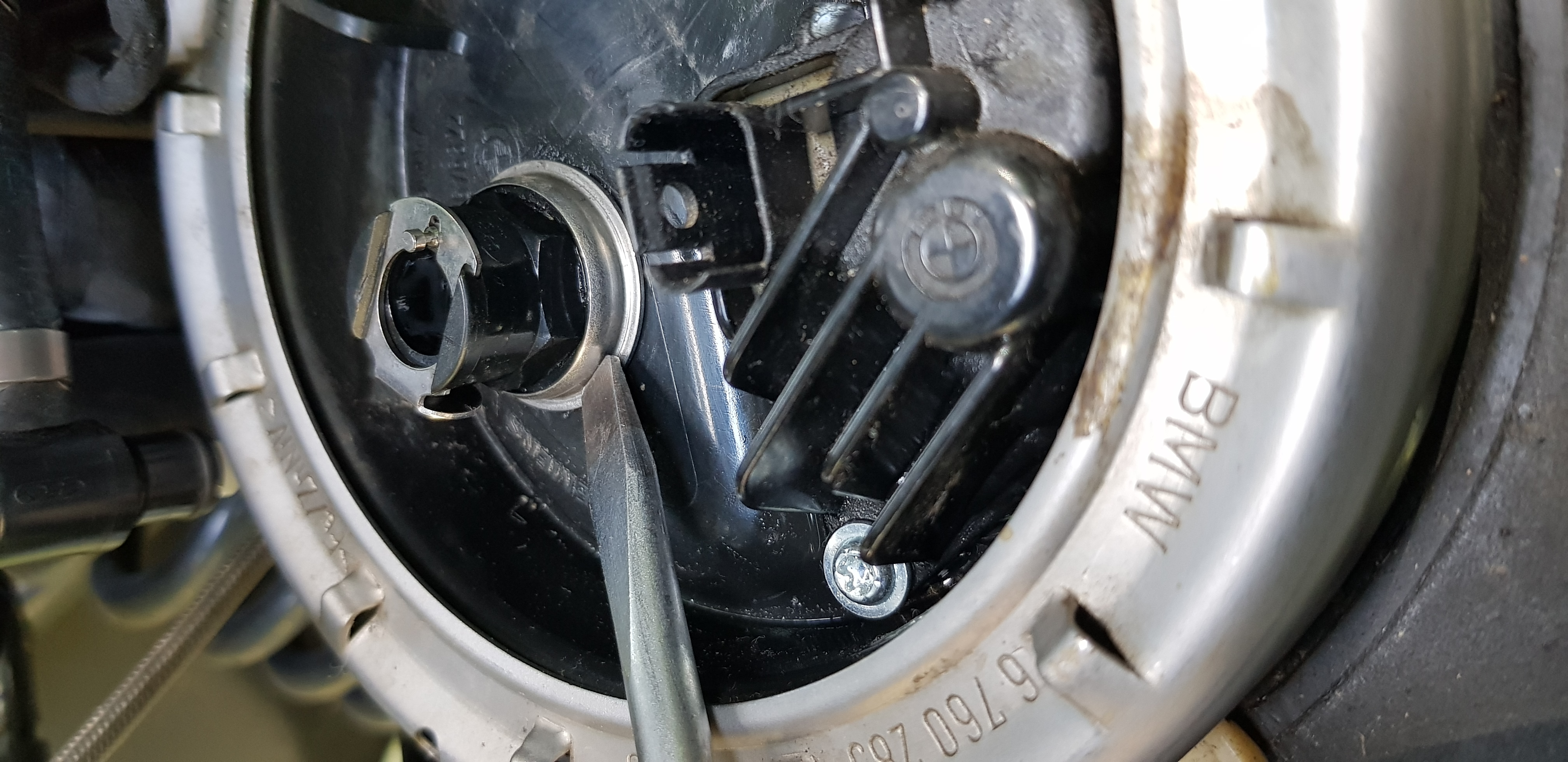

Hallo liebe Gemeinde,
Bei meiner 1200 GS ( 2008 ) ist der Amschluss, am Tank zum Schnellverschluss undicht. Wie kann ich diesen ausbauen. Finde keine Infos darüber. Am den Abschlussring fliesst Benzin raus. Ich vermute mal die Dichrung und habe schon paar Teile da.
Mfg

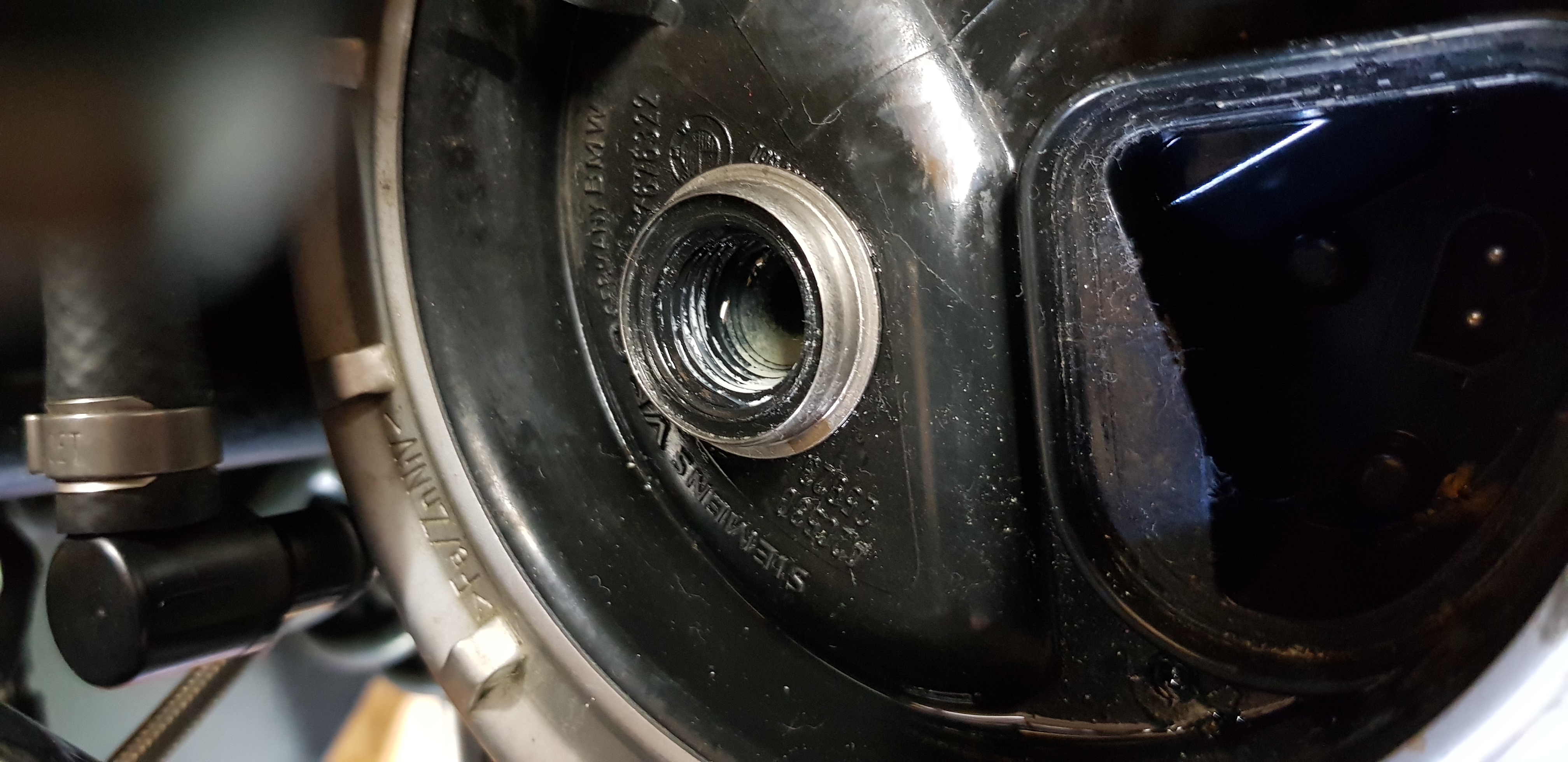

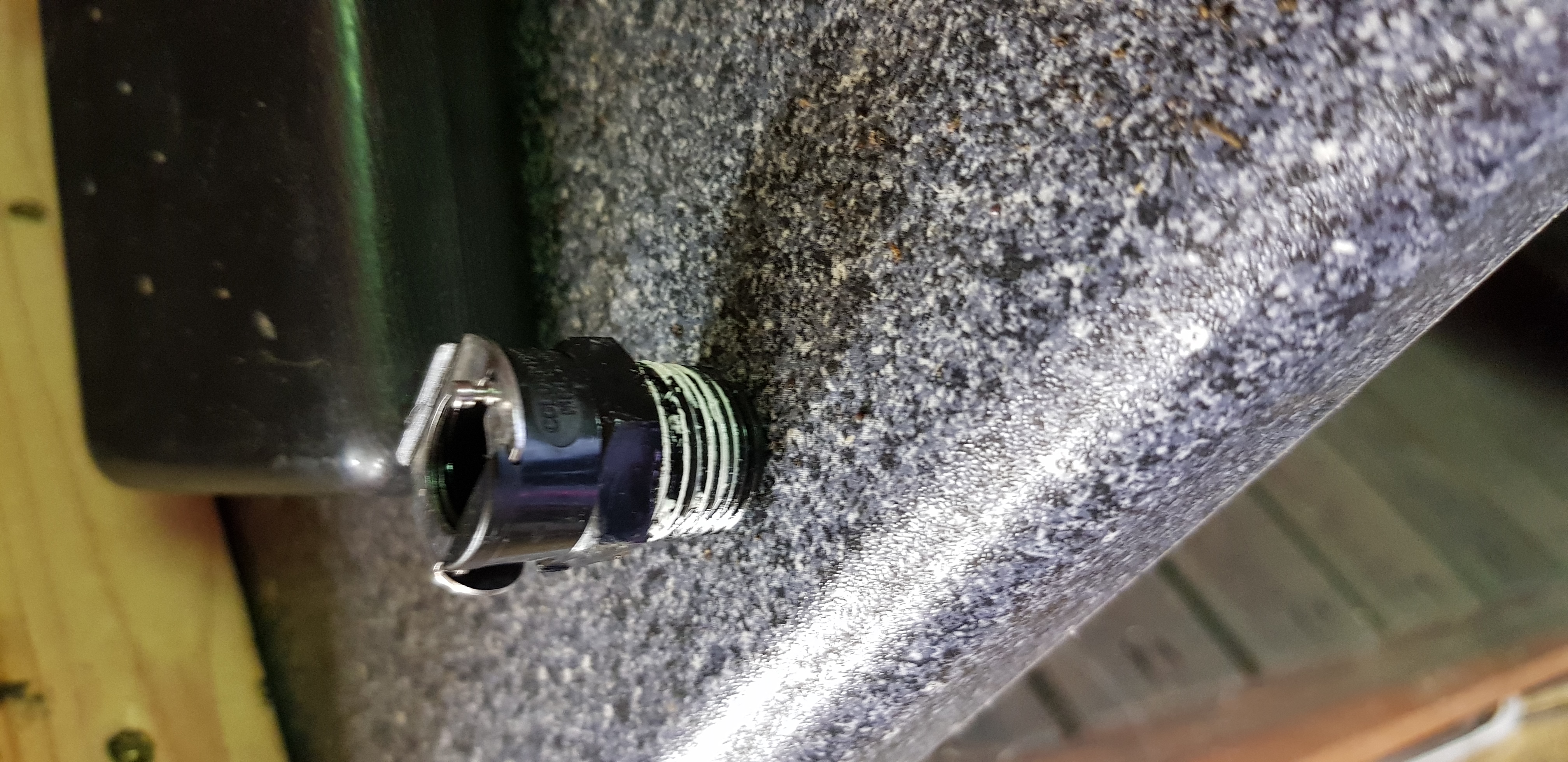

Habe die Schnellkupplung raus. Aber warum ist das für win Weisses Zeug am Gewinde? Warum sitzt da kein Dichtring ?
Wisst ihr mehr?

Gasleitungs Dichtungsband! :danke:

Teflonband , findest du in der Sanitärabteilung Deines Baumarktes

Teflonband hat leider nichts gebracht. Ohne Teflonband hat das Gewinde mega viel Spiel und eine Dichtung ( wie ich es gewohnt bin ) ist auch nicht verbaut. Es ist auch nur diese Stelle undicht bzw am Gewinde. Habe ein Reparatursatz bestellt wo eine Dichtung dabei ist mit Konischen Gewinde und alles aus Messing
