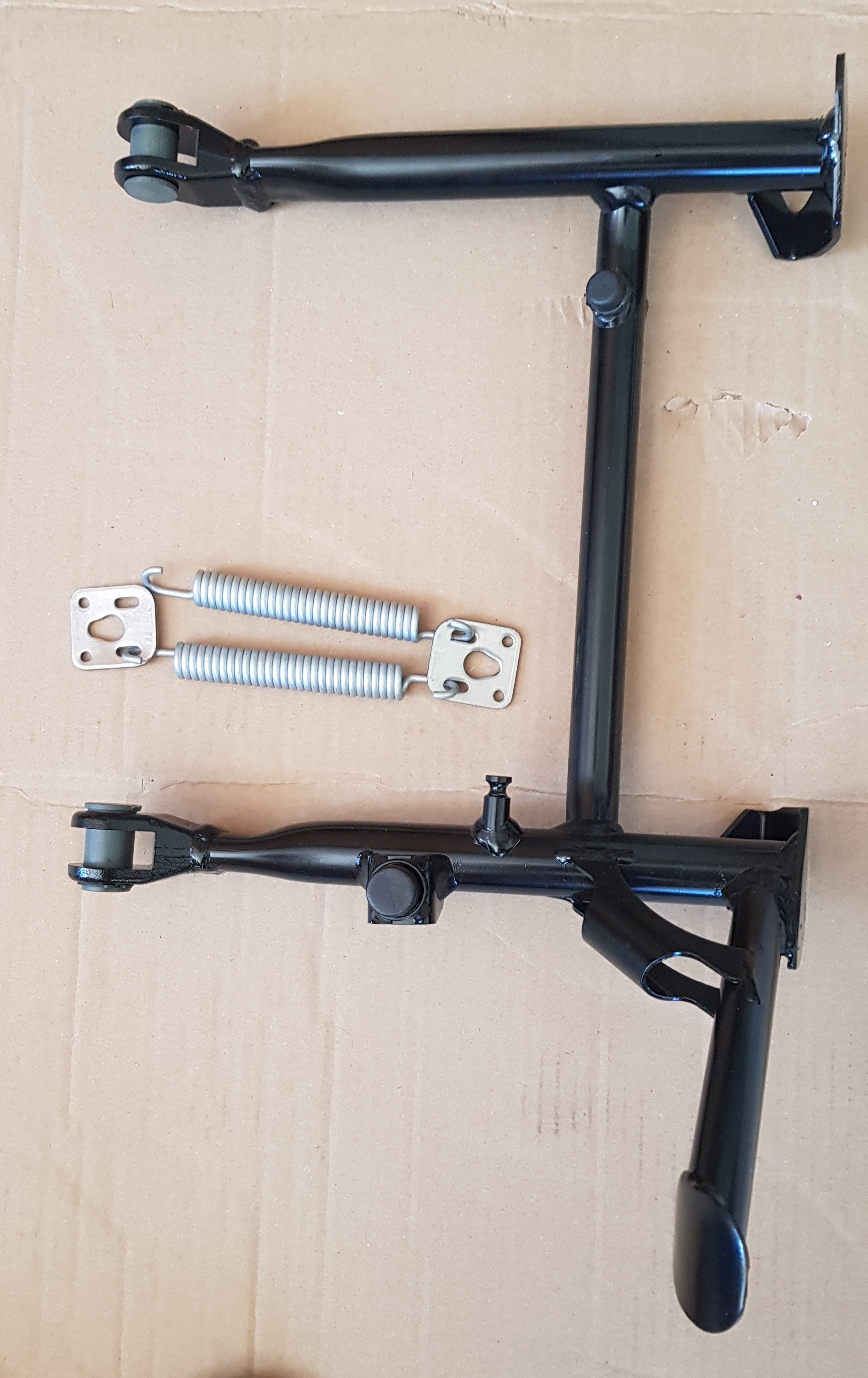

Hallo!
Vielleicht gibt es bereits Antworten dazu, habe aber im Net nichts eindeutiges gefunden.
Problem: Habe original Kippständer für meine R12200R LC , passt natürlich alles aber ich bekomme die beiden Zugfedern mit einfacher Muskelkraft nicht gespannt, gibt es spezielles Werkzeug oder einen Kniff ????

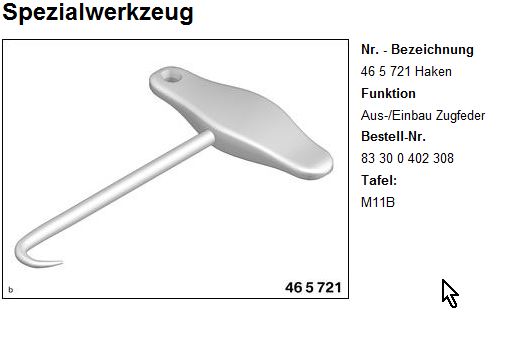

In einem ähnlichen Fall habe ich zuerst die Federn eingehängt und dann den Ständer eingehebelt und angeschraubt.
Eine weitere Möglichkeit ist ein Tampolin-Federspanner für ca. 7,50 Euro. Man kann auch den BMW-Federspanner kaufen. Der sieht genauso aus, kostet aber 5x soviel.

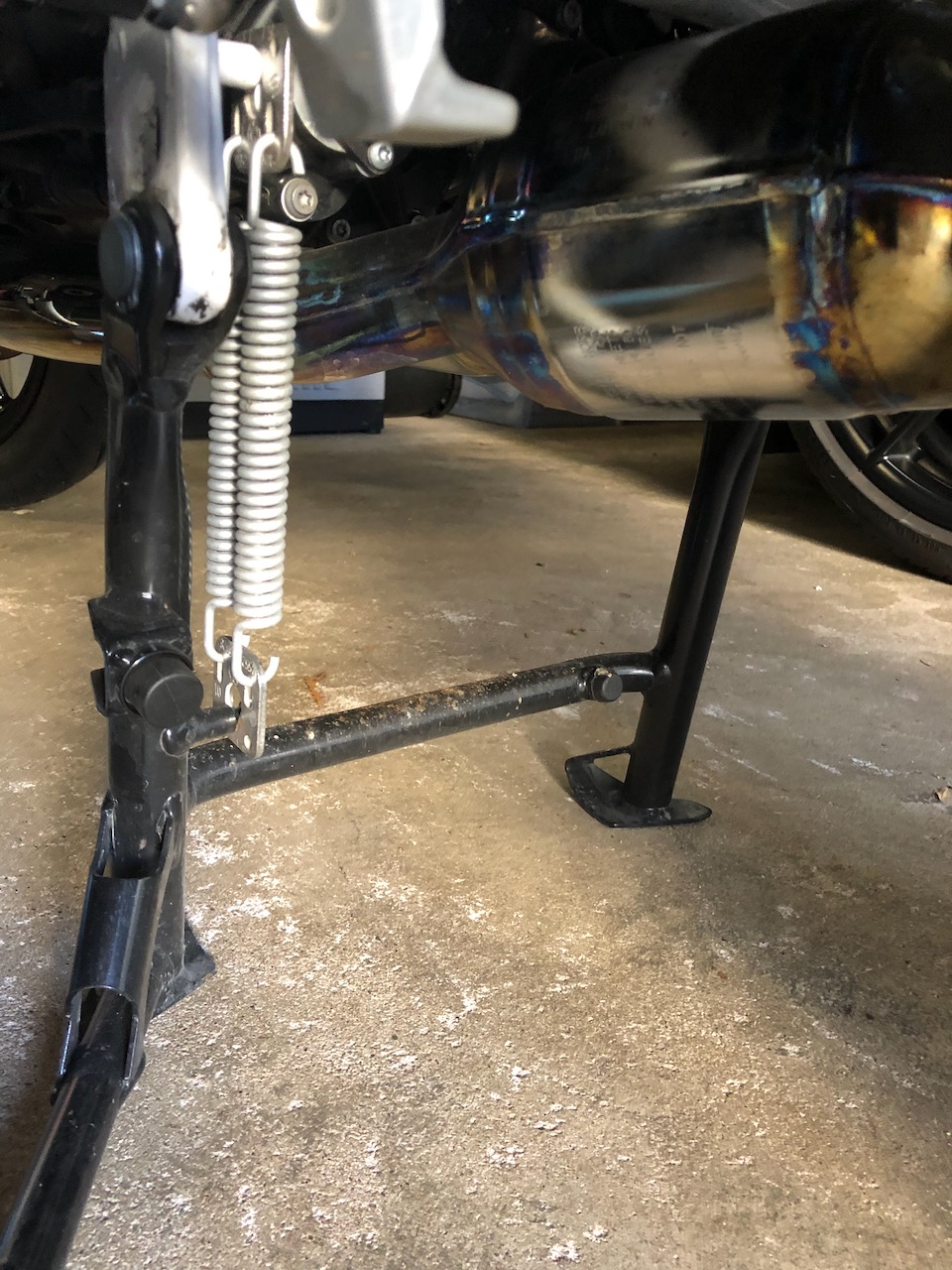

Dritte Möglichkeit: Viele Unterlegscheiben zwischen die Federwindungen friemeln und die so vorgespannten Federn einzeln einhängen.

Hab auch von meinem Auspuff den Hakenschlüssel genommen aber den Ständer solltest du einklappen, damit die Federn entspannt sind. Ausgeklappt sind die Federn auf Zug/ gespannt, sonst würde der Ständer ja nicht einklappen...
Marcellus
Marcellus
Beiträge: 311
Registriert: 9. Mai 2021, 21:20
Wohnort: Augsburg
Re: Hauptständer anbauen
#6 Beitrag von Marcellus »
P. s. so einen Hakenschlüssel gibts auch bei Louis etc. für unter 10Teuronen. Federn einhängen, oben die Platte einhängen, danach mit Hakenschlüssel an der unteren Platte ziehen und über die Aufnahme am eingeklappten Ständer ziehen.

Hier mal die Unterlegscheibenmethode.
(438.88 KiB) Noch nie heruntergeladen
Beiträge: 4303
Wohnort: 74821 Mosbach OT
#9 Beitrag von teileklaus »
wenn man die dann noch wechselseitig reinmacht.. bleibt die Feder gerade und länger..
Gute Idee.
Ich hatte die zuerst eingehängt und dann mit dem Ständer reingekippt und die Lagerschrauben eingebaut.

#10 Beitrag von RausP »
teileklaus hat geschrieben: 2. Juli 2022, 14:21 wenn man die dann noch wechselseitig reinmacht.. bleibt die Feder gerade und länger..
Gute Idee.
Ich sehe bei den beengten Platzverhältnissen (siehe Anhang) einem Foto von schön gerade ausgerichteten Federn im wahrsten Sinne des Worte "entspannt" entgegen. Für so eine überflüssge Kür fehlt mir die Lust und Funktion geht vor Schönheit. Also ruck zuck soviel Scheiben wie notwendig in beide Federn rein und dann raus mit dem Gelumpe. Egal wie das aussieht. :-)
(369.01 KiB) Noch nie heruntergeladen
